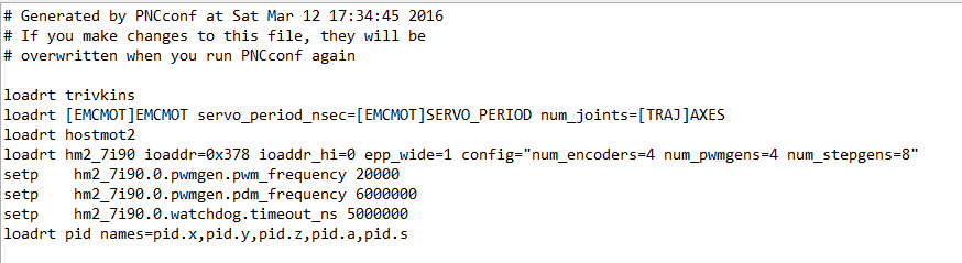

Je to v podstatě vlastnost té desky. V nepotřebuješ JTAG programátor ale ten firmware pro toho spartana si zavede to arduino. Např. 7i90 nebo 5i25 má firmware nahraný pomocí mesaflash utility na EPROM a pak jej v HAL už nenačítáš, naopak 7i43 si jej načítá při každém startu linuxcnc. U této desky se...

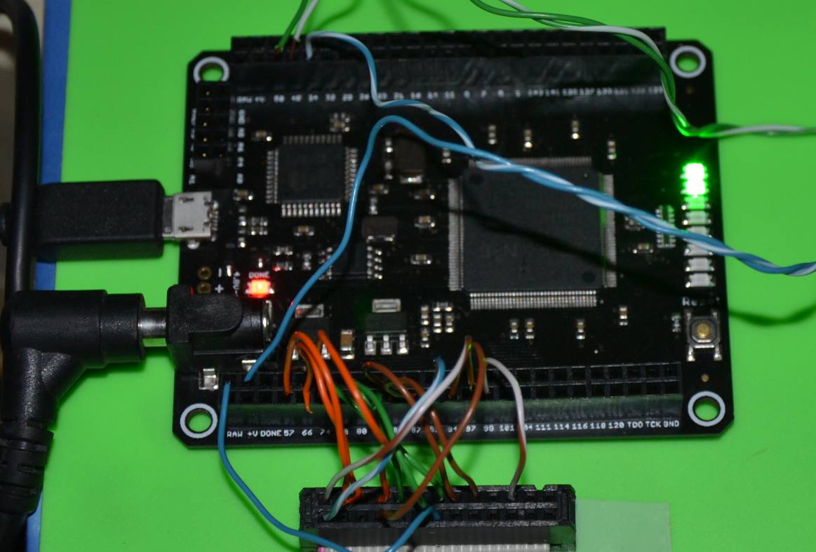

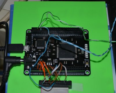

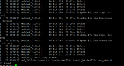

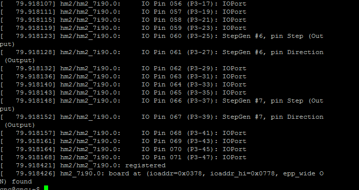

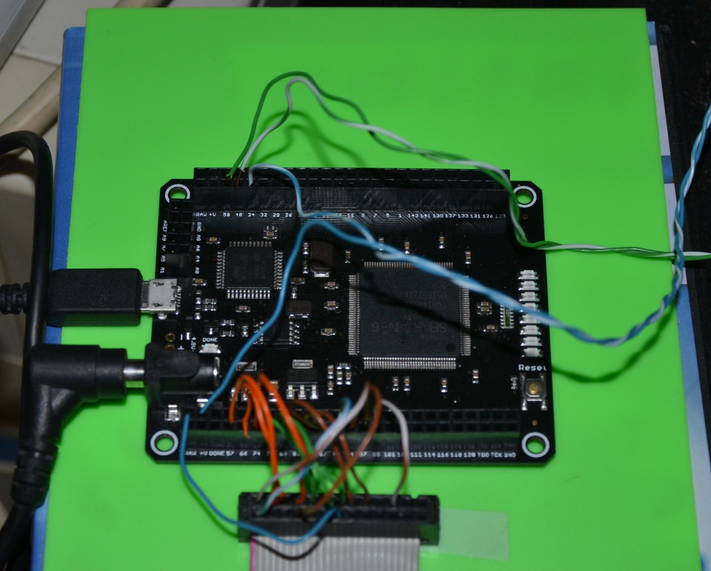

Pár fotek a screenshotů:
Krátké video, jen že se to opravdu hýbe.

arduino má jako primární úkol nahrát při bootu firmware, a následně jde offline.
Ano já to mám nyní připravené pro paralelní port.
Udělám nějaké foto ,screenshoty z console a nějaké video.

Zdravím, povedlo se mi rozjet modifikovaný firmware 7i90 na této desce: http://www.aliexpress.com/item/Mojo-V3-FPGA-Development-Board-Module-Spartan-6-XC6SLX9-for-Arduino-DIY/32563670372.html Myslím si, že by nebyl problém to rozjet i na prvně zmiňované desce, ale náhodou jsem při hledání JTAG progr...
