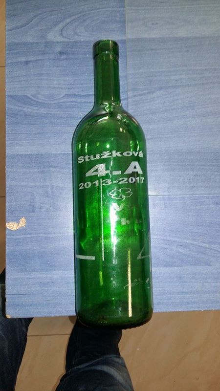

Re: Rotacna os nastavenie
a neujizdi ti to jen na tom rotacnim adapteru? zkontroluj to nejak udelej si risku a pootoc o celou otacku Na rotacnom adaptery nie je co nastavovat Problem je asi vo velkosti textu gravirovanej plochy a priemeru flaše myslým tam je problem ked chcem gravirovat text 4 cm tak v softe ho musim opravi...

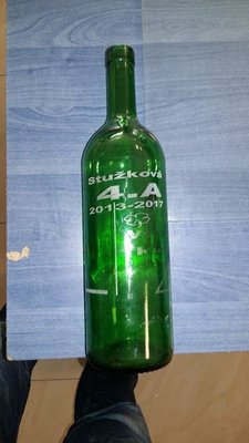

pozry obrázky
sikmo je : keby som dal gravirovat pas/čiaru okolo pohara tak konce sa nespoja ale jeden koniec by minul druhy cca o 1 cm
zapojenie rotacnje osi
Dobry den neviem do ktorej sekcii to patry . Potreboval by som poradit ako nastavit rotacnu os na co2 lasery ged dam gravirovat pohar alebo flašu tak my graviruje sikmo rotacnu os mozem posuvat doprava dolava vysledok je rovnaky nemate nejake skusenosti stym ? Vlado rotary_axis.jpg flasa.jpg
