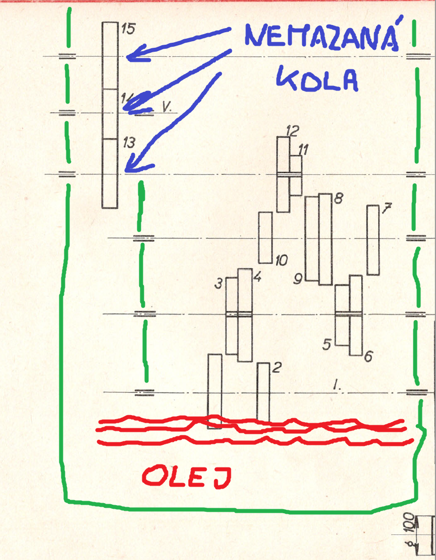

Re: Oživení frézky FN 22
bohužel, u té fn22 je spodní soukolí pořád na stejném místě - mimo olejovou náplň, takže posuvem trámu se na rozdíl od deckela nic nemění. vyhodil jsem to originál plechové víčko nad převodovkou ( pod šroubem osy Y ), tím jsem dostal rozstřik až k trámu a pod puvodní dva šrouby toho víčka jsem uděla...
no, já tam dal kus papíru místo trámu a ani po čtvrt hodině běhu, na nejvyšší otáčky to nehodilo kapičku oleje a kola byla suchá. Ten převod nahoru je postavenej uplně mimo převodovku a mimo její rozstřik, a to už vůbec nemluvím o mazání uložení vloženého kola. Ale už vyřešeno, sice vidlácky, ale te...
FN 22.... 1. Rychlostní skříň vřetene. Plní se po olejoznak na levém boku. Nevím jak u tvé verze, ale já tam nálevku nemam a liju to tam horem, když se sundá hlava i s trámem. Nalili jsme tam převodový olej. 2 Zdravím. Když jste to plnil horem, nevšiml jste si, jestli ta tři kola, co propojujují př...
