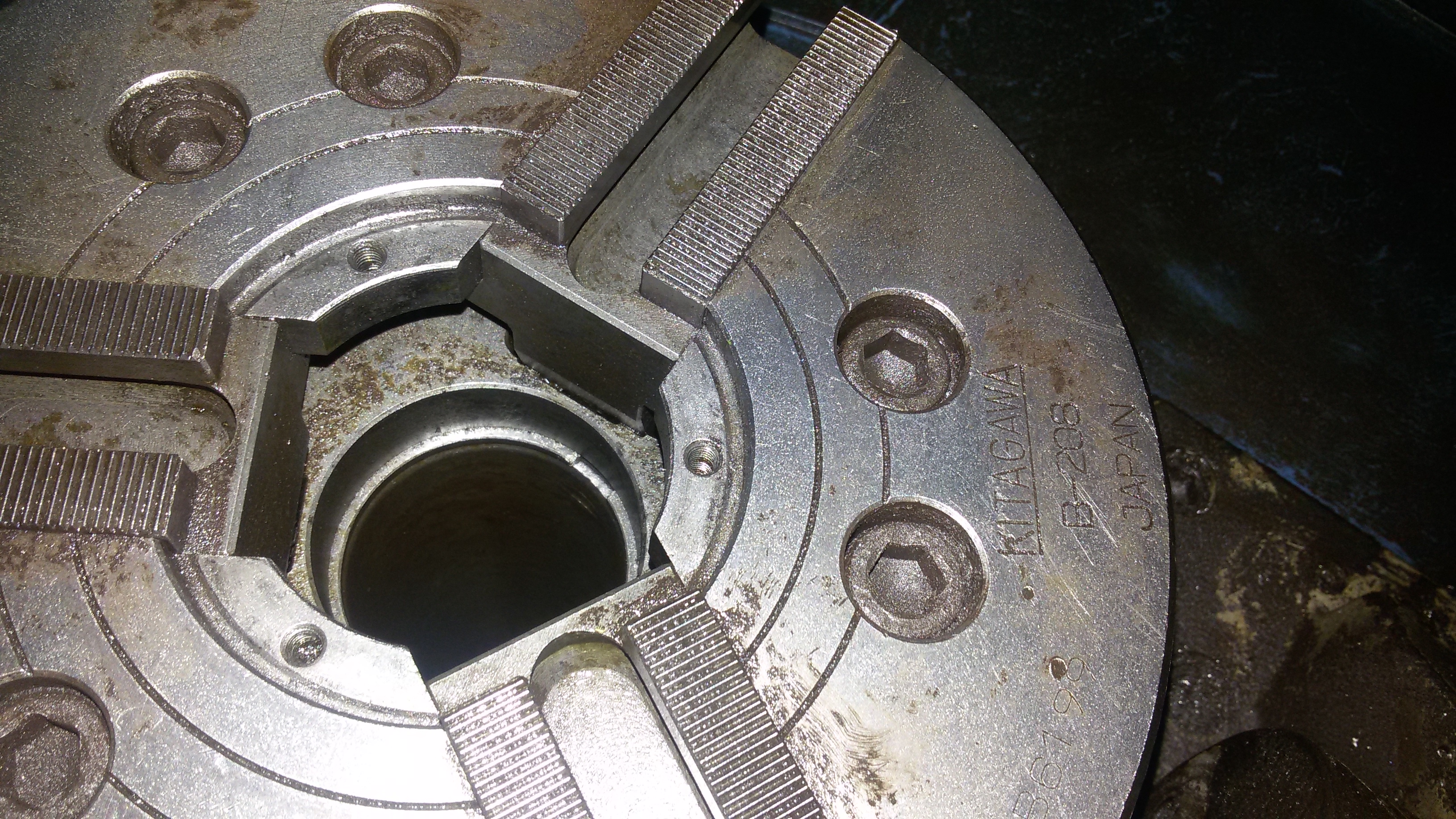

Re: Pakny do hydraulického sklíčidla
Tak nakonec jsem je sehnal za 5600 sadu od Bisona
Potřebuju tvrdý,zařezávačky,zařezávačky na přírubovinu 3 sady,3 druhy mekkých,šrouby,kameny a popř.ten kryt do středu sklíčidla.Takže kdyby někdo věděl kde to maj za rozumno byl bych fakt rád :D
Zdravím,poradíte prosím kde koupit za slušné peníze pakny do tohodle sklíčidla? Je to kitagawa B-208
