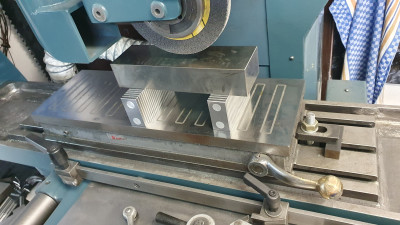

Vie mi niekto vysvetlit ako tieto magneticke bloky funguju?zapnem magnet,bloky na nom drzia pevne ale cokolvek je na blokoch nedrzi Máš ich blbo otočené, lamelovanie musí mať rovnaký smer ako lamelovanie magnetu. Otocit ich trochu pomohlo ale stale je sila upnutia mala.nemoze to byt tym ze magnet n...
