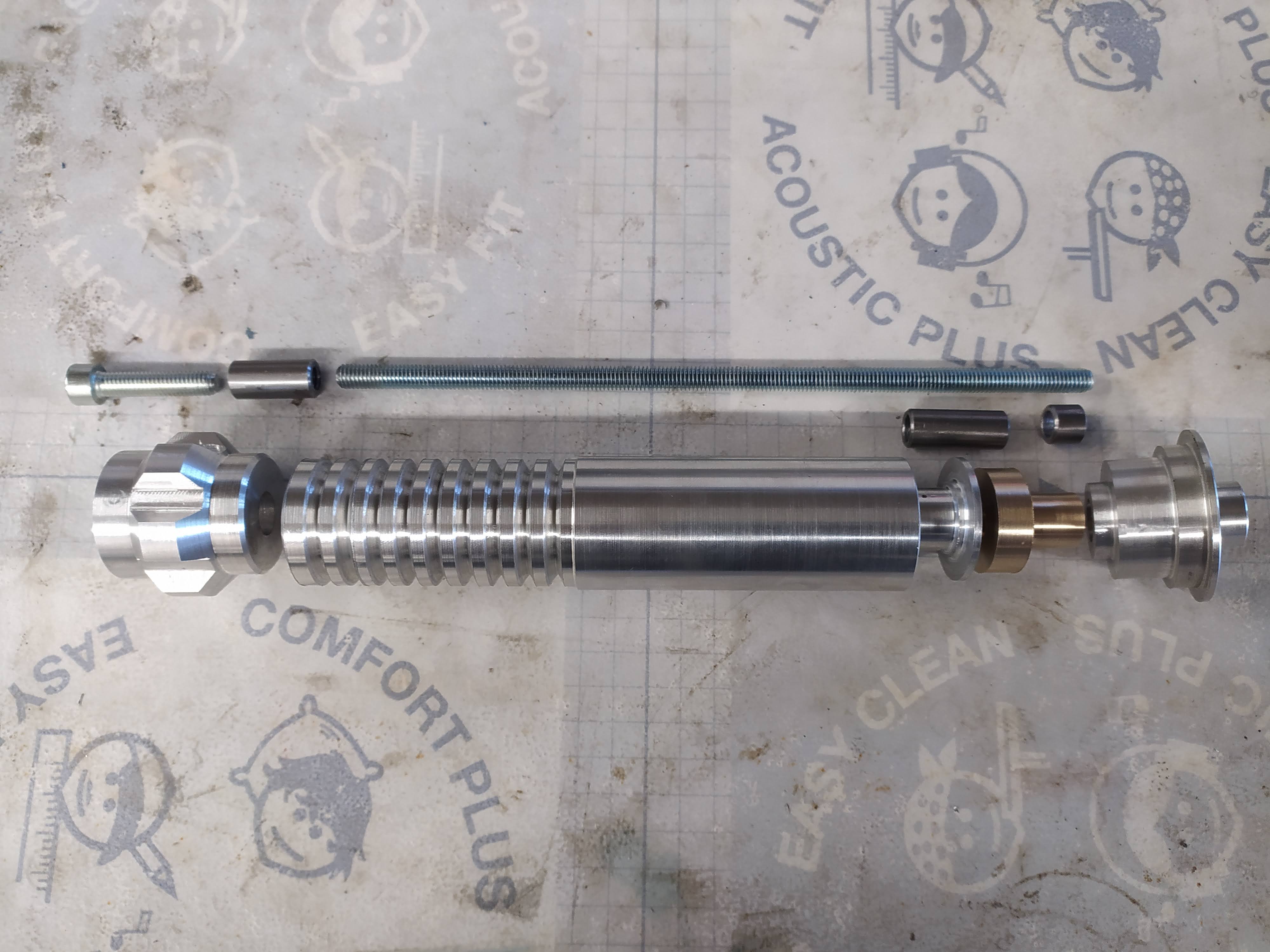

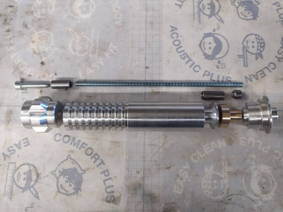

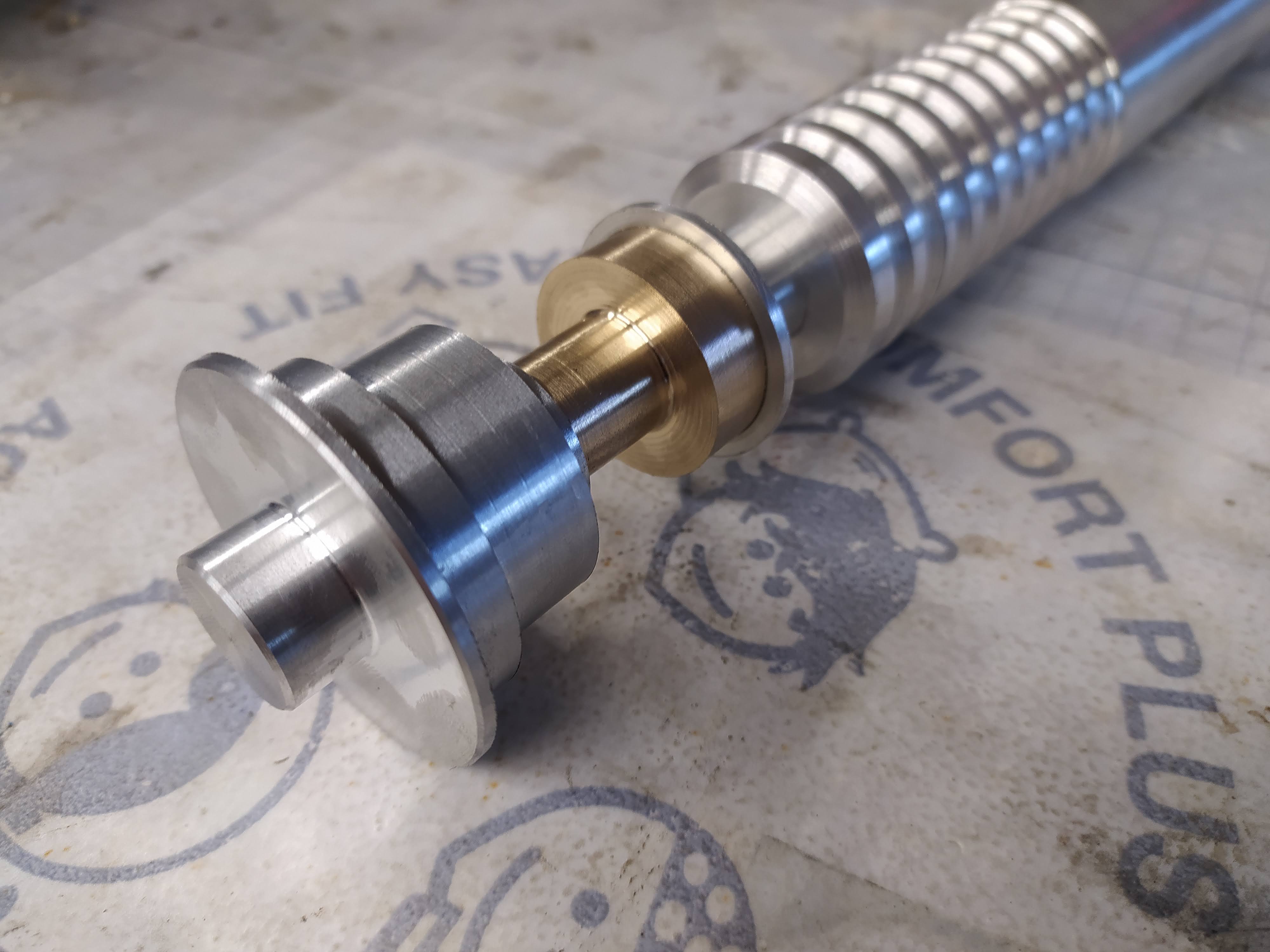

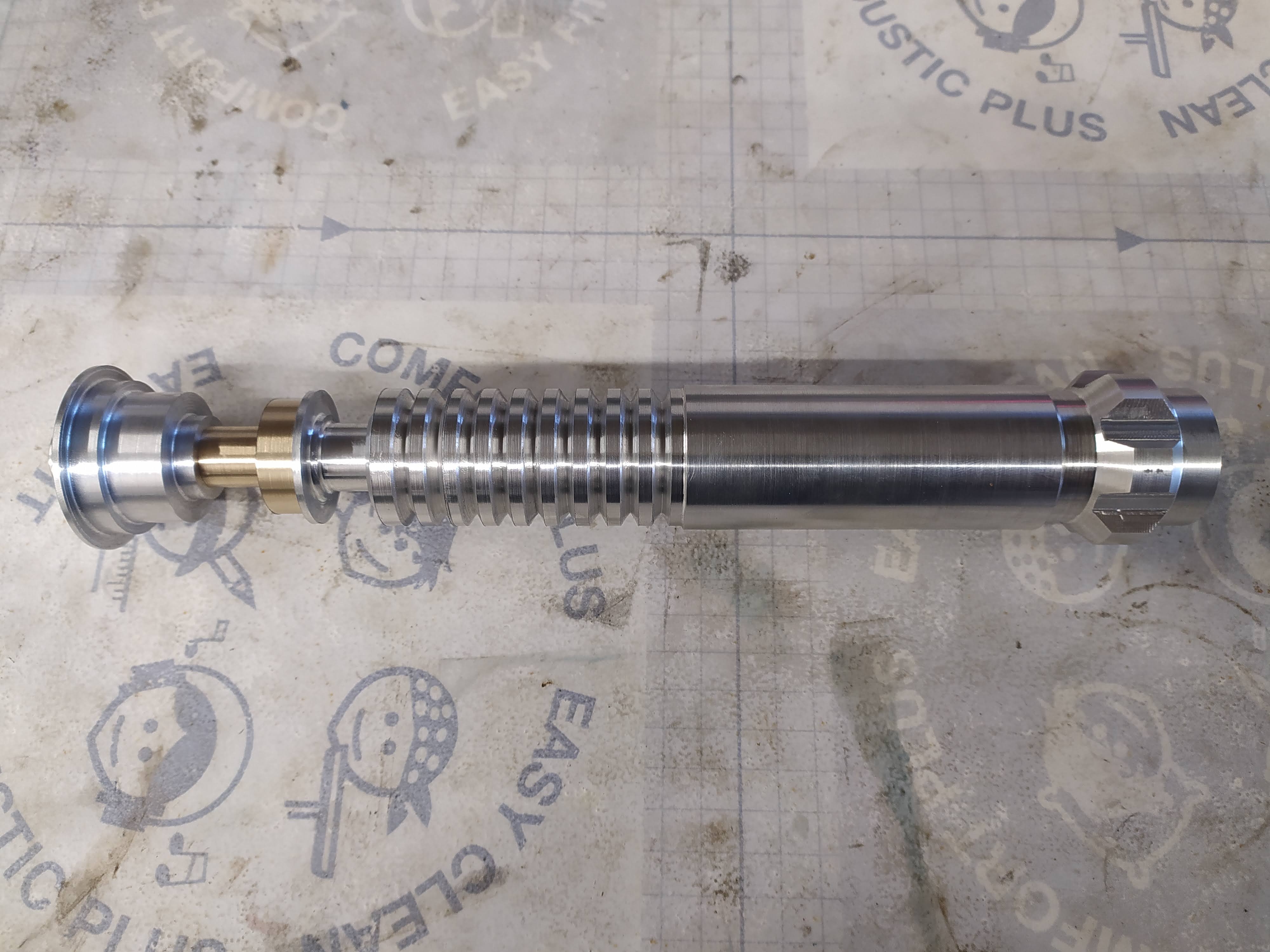

Charon píše: 20. 9. 2021, 9:45 Divna varianta meče jedi :mrgreen:
Strojního bludišťáka vyhrává Charon. Gratulace :D .
BTW proč je divnej ?

Mex píše: 20. 9. 2021, 9:39 Podle mě je to rekvizita do únikové hry.
Vyhrál jsem?
Ne, ale seš blízko :lol: .

Čau, trochu se tady pochlubím s mým posledním výrobkem. Vyrobeno jako rekvizita do únikové hry. Kdo první uhádne o co se jedná, získává strojního bludišťáka :D .
