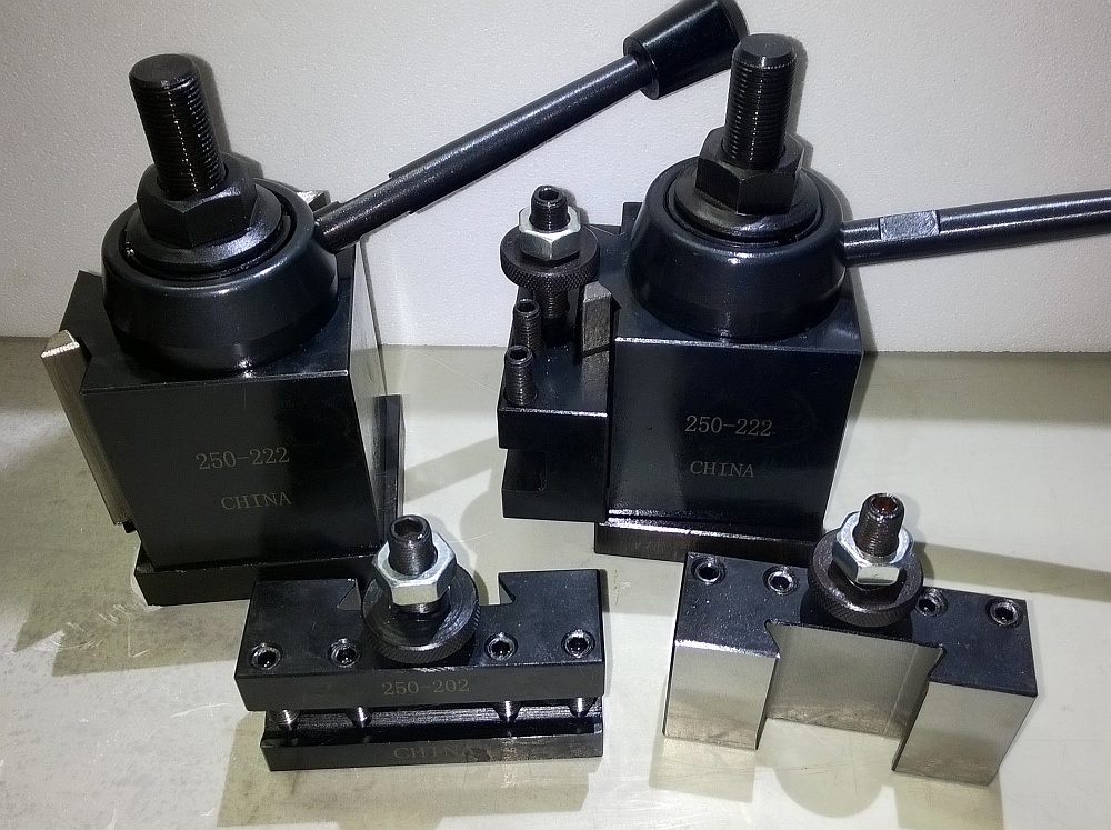

Používám ověřený systém hned po jeho zakoupení
tady pro změnu ten 3", ale rád bych ještě nějaký menší časem zhotovil....
