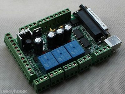

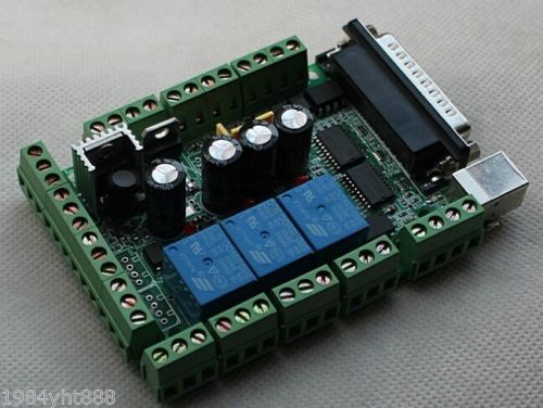

aj ked ho odpojim tak stale to proste sekne neviem uz pozriem tie chybove hlasenia ak budu alebo co a dosku mam tuto

nie nie nemam tam cakanie na vymenu nastroja a ani nic nenapise ked sa to zastavi spravim screen a dam ho sem ale nerozumiem tomu napriklad tretina kodu prejde bez problemou a potom sa to zastavi alebo hned na zaciatku ako kedy ale motor vsetko je pustene len x a y stoji az ked dam zase start tak to...

Zdravicko. Mam jeden problem doteras mi siel mach uplne bez problemov ale nedavno som na gravirovacku prirobil laser na vypalovanie a odvtedy mi zacal mach zasekavat. po spusteni programu sa mi g-kod zastavi nahodne a musim stlacit start aby sa opatovne rozbehol. Zastavuje sa nahodne niekedy aj niek...
