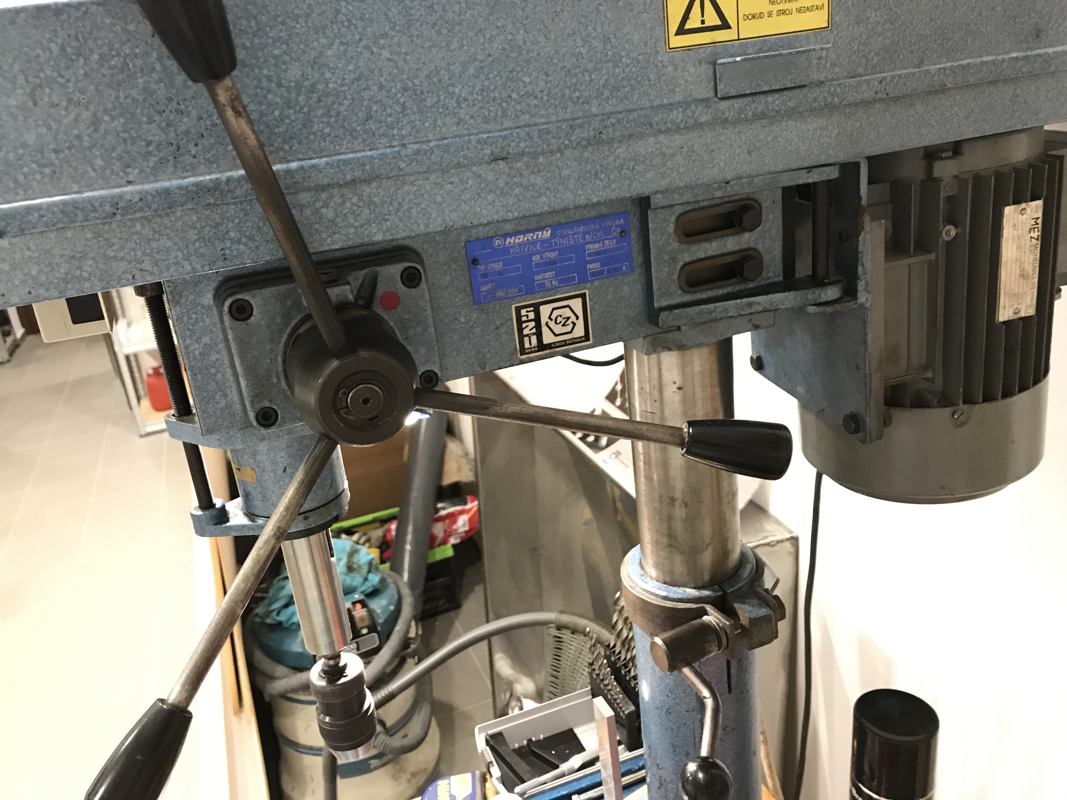

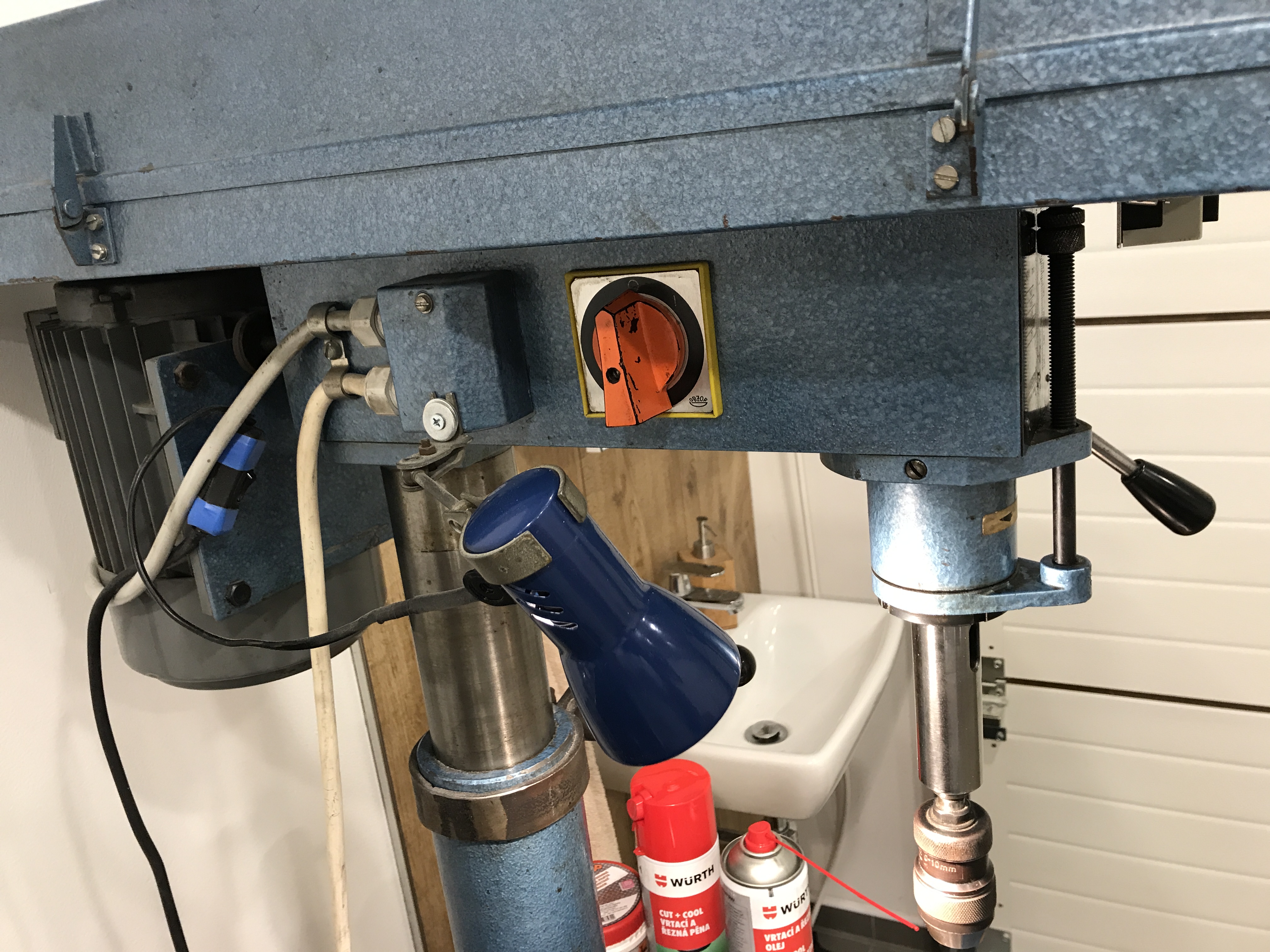

Re: Vrtačka Horný VS20 - mazání
Díky, zkoušel jsem to mailem asi před měsícem a nic (myslel jsem si že už nefungují).
Ale včera jsem tam zavolal a poštěstilo se.
Přidávám do přílohy, kdyby někdo chtěl.
Prosím poraďte mi někdo, kde se tahle vrtačka maže? Asi by se někde měl mazat mechanismus vyložení?
Nemá k tomu někdo nějakou dokumentaci?
