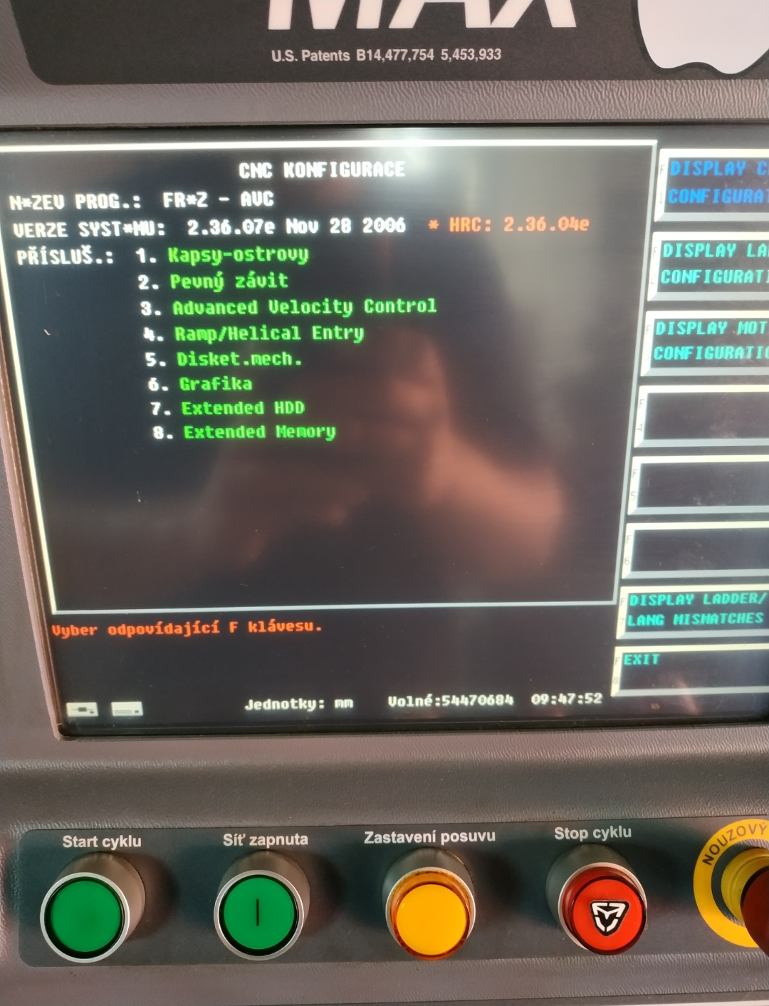

Divné. Mašina zná svoje rozjezdy. To jsou mimo jiné hodnoty které obsahuje config. V dílně mi padala elektrika často, ale nikdy se nic nestalo (vm1 2007).

Nemáš zamáčklé oranžové tlačítko: zastavení posuvu?
Můžeš vyfotit obrazovku: Přídavné- F4 konfigurace systemu-F4 konfigurace stroje?

Mám tuto verzi

Po zapnutí stroje naběhne jako první obrazovka s konfigurací stroje. Je tam něco jako: 3 osy, vertikální, rozjezd v x,y,z, maximalni otacky vretena atd. Jde z ni vyskocit jen F8-exit. Máš to tam?

Jak se to chová?
