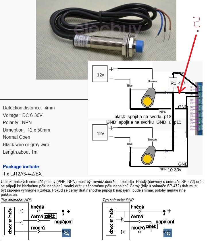

Indukční spínače jako koncáky
Je to tak správně?

Je to tak správně?

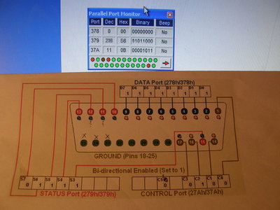

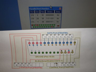

PC je HP Compaq dc 7600 Pentium 4 CPU 3Ghz 1.49 Gb RAM. Pro úplnost,OP je XP Professional 2002 Service pack 3. Po několika hodinách testování jsem zjistil že ten LTP port v PC je špatný.Zapojil jsem vše na druhé úplně stejné PC a ejhle...při kontrole pinů (diodou) P2 až P5 (s +5V) na výstupu z odděl...

Kontrolní diodou jsem zjistil že piny č.23 24 a 25 na LPT portu nereagují s pinem č.2,všechny ostatní ano.Po připojení dělící desky problikávají v testeru LPT (parmon) piny č.11 a 12.

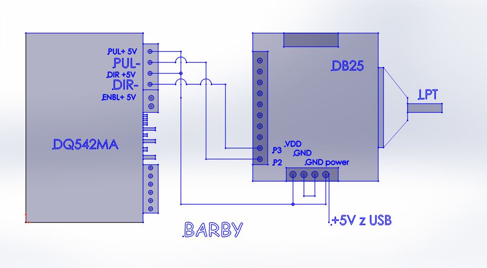

PUL- a DIR- na PUL+ a DIR+...?

Tak se nezadařilo.Zapojil jsem vše podle posledního schématu.Motory se ani nehnou.
Zkoušel jsem LPT-port i u jiného PC stejných parametru s XP,ale také nic.LPT-portem v PC to asi nebude.Zbývá snad už jenom špatná dělící deska.Neví někdo jak to ověřit?

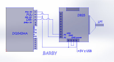

Re: Zapojení krok.motoru ,řadiče a dělící desky
Takže asi takhle?
