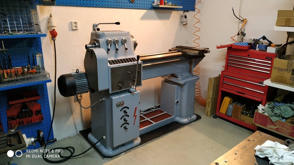

Tak som na to prisiel po celodennom laborovani a ladeni nerobi sa to tou prirubou . Na moje velke prekvapenie nikdy by som neveril ze usadenie sustruhu je tak dolezite nastastie som mal pripravu urobenu tak len stacilo ladit tie srouby na ktorych stoji + dotahovat tie ktore ho drzia v podlahe. Nasta...

mal by som zaujem o tie navody co mas , ja ho teraz tiez davam trochu dokopy vramci mojich znalosti :) pripadne ti dam kontakt na mna zatial vyzera zhruba takto

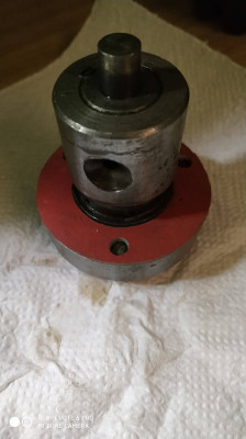

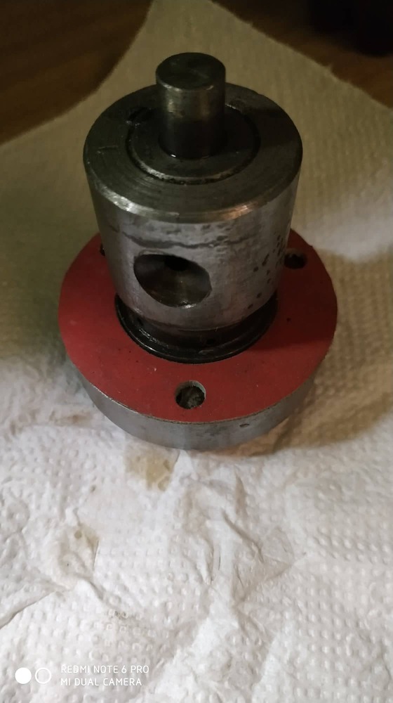

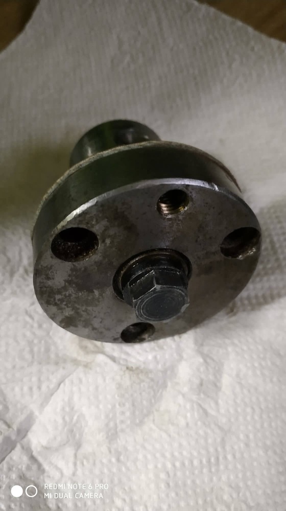

ahoj tiez som mal strunku na kusy vymenil som pumpu mam este stale vonku ale ako pozeram na tu tvoju tak sa mi zda nejaky ina mne ju tam drzia 3 srouby zospodu zapustene skus oskrabat mozno su zatmelene skusim ti sem hodit foto tej mojej [/attachment]

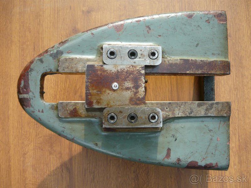

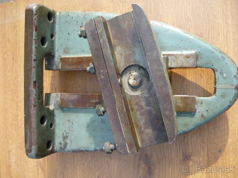

od axim7
2. 1. 2019, 3:03
Fórum: konvenční soustruhy
Téma: Tos s-28 žebrák
Odpovědi: 1341
Zobrazení: 930453
Re: Tos s-28 žebrák

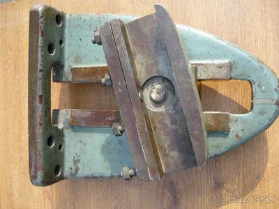

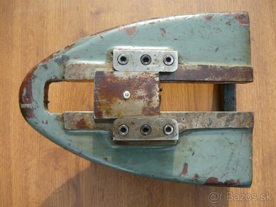

ta vrchna cast co sa upevnuje na suport bole pred mesiacom na predaj na bazosi asi sa uz predala inzerat uz neni
