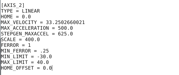

Re: Začatečník s EMC
Nějak takhle (samozřejmě adresa LPT bude podle toho, kde ji skutečně máš). loadrt hal_parport cfg=0x378 a vyhodíš ty řádky se "sim". Ale nejlíp uděláš když si vygeneruješ komplet novou konfiguraci a důsledně tam zadáš správné parametry. Velké díky Mexi (taky za trpělivost), fungovali obě ...
Díky, zkusím obě varianty. jinak jsem úplný začátečník. G kody jsem kontroloval v Gedit v linuxu, moc jsem jich zatím neudělal, těch co z nich byl fyzický kus (co jsem "naprogramoval" v sheet camu a ohlodal na mém hejbátku) bylo celkem 5 :) . Hejbátko jsem měl postavený z 12 kulatin a moto...
Díky, textový editor jsem dodnes nepotřeboval, Wordpad funguje, nenapadlo mě to zkusit.
Předpokládám, že jsou to tyto řádky:
loadrt sim_parport names=parport.0
source sim_hardware.hal
addf sim-hardware.update servo-thread
Můžeš mi prosím poradit, jak to mám opravit?
To nevím, soubor hal jsem nikdy neměnil - je to pro mě vyšší dívčí.
Všechno jsem si nastavil ve stepconfu a dřív to stačilo. Dám sem printscreen .
Můžu nějak vložit soubor *.hal? Když ho uložím v linuxu a pak otevřu ve windows
poznámkový blok, tak se zruší řádkování a je nepřehledné.
Díky za odpověď, enable zapojené nemám - nejsou tam připojené žádné vodiče.
Ve stepconfu je vidět, že mám použité pouze piny 2,3,4,5.
Ještě jeden soubor
Dobrý den, prosím o radu. Mám naistalovaný LinuxCNC 2.7.0 na Debianu. Dříve mě motorky chodily (Ubuntu a nějaká starší verze LinuxuCNC). Teď ne a ne. Když spustím Stepconf tak se motorky točí, ale když spustím LinuxCNC, tak motorky se netočí, ale osy na monitoru jezdí. Můžete mě prosím někdo poradit...
