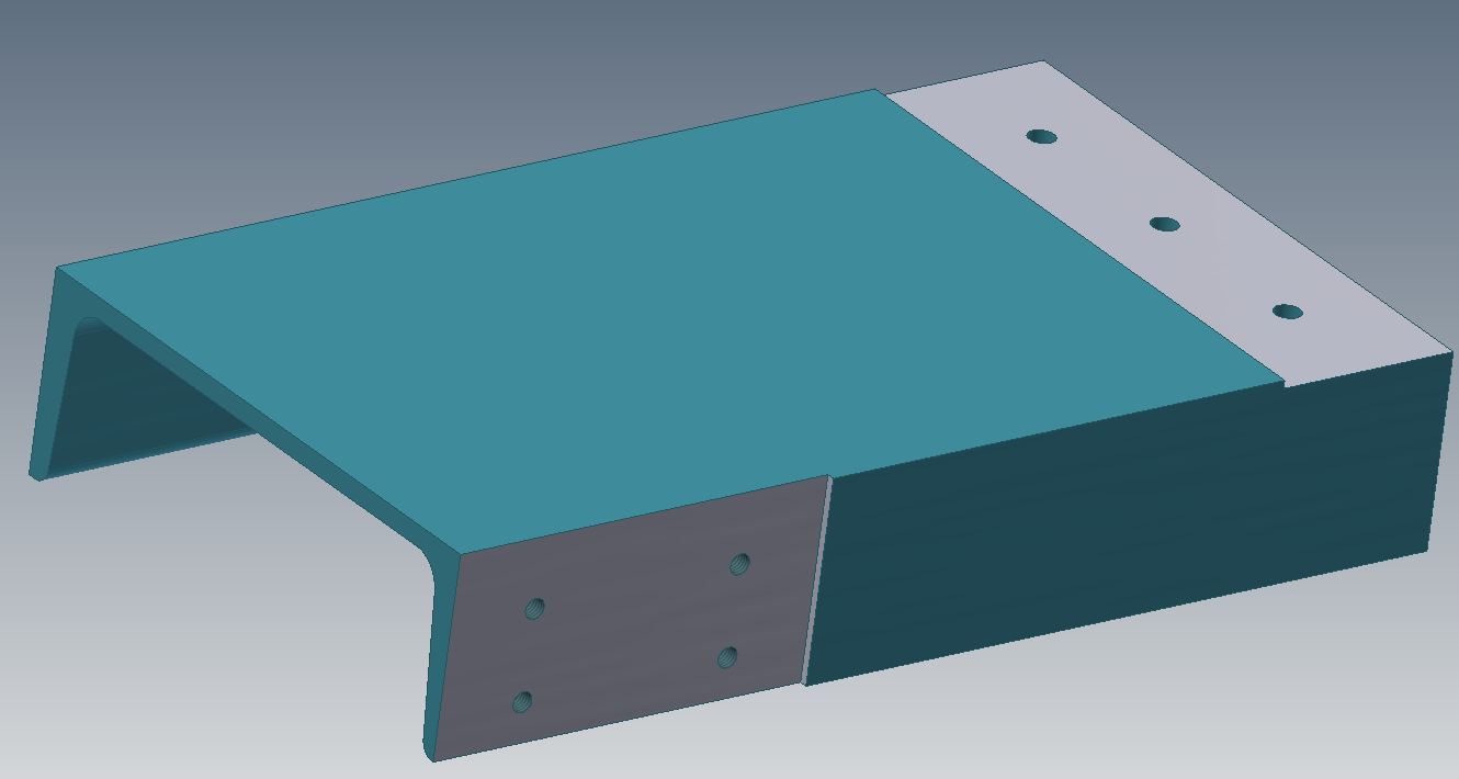

Dobrá, tak díky všem za reakce, vidím že z U profilů to není ideální a raději asi použiju uzavřený jekl v kombinaci s litinovou základnou..

já bych měl dvě připomínky konstrukce stroje musí být tuhá (- a ne jen přesná) - to spojení jakkoliv mohutných U-ček vinglem určitě nesplní a druhá, vezmi do ruky úhelník a jdi se do nějakého kovo*** podívat, z čeho to stavíš. To jen aby ti po srovnání do "roviny" tam vůbec nějaká hmota z...

Nešel bych už do otevřených profilu. Když už, tak nějaké tlustostěnné Jelly a zalít betonem. I v té malé mašině to bude strašně rezonovat. Jsem sice amatér, ale už jsem taky něco viděl a opravdu, to bude dobré na 3D tiskárnu. Pokud budeš chtít dělat hliník, tak si myslím, že to bude strašně křičet....

Ano, to vím..k tomu aby byly U profily doražený přímo na sebe, tak potřebuju vyrobit toto:

Ahoj, Po tom co tady byl můj návrh "gumového stroje" odsouzen k neúspěchu, posílám ke shlédnutí další, kde jsem se inspiroval jedním návrhem zde na fóru.. Stroj je poskládán z hrubých ocelových U nosníků (300 mm), jejichž dosedací plochy budou obrobeny. Protože asi neseženu nikoho kdo by o...

Ahoj, diky za nabidku, ale potřebuju souměrné 2 ks a pro moje účely je to dost velký...mě by v podstatě i stačilo obrobit tlustosteny L profil 150x150 - 300 mm..

Ahoj, Pro výrobu CNC frézky bych tady chtěl poptat výrobu dílu - polotovarem je ocelový profil (U300×100 - 530 mm) a předmětem výroby přesné obrobení (zúhlování) dosedacích ploch (šedě) a příp. navrtání děr. Předpokládám, že je to práce na horizontální popř. víceosou frézku. Dále budu potřebovat dal...
