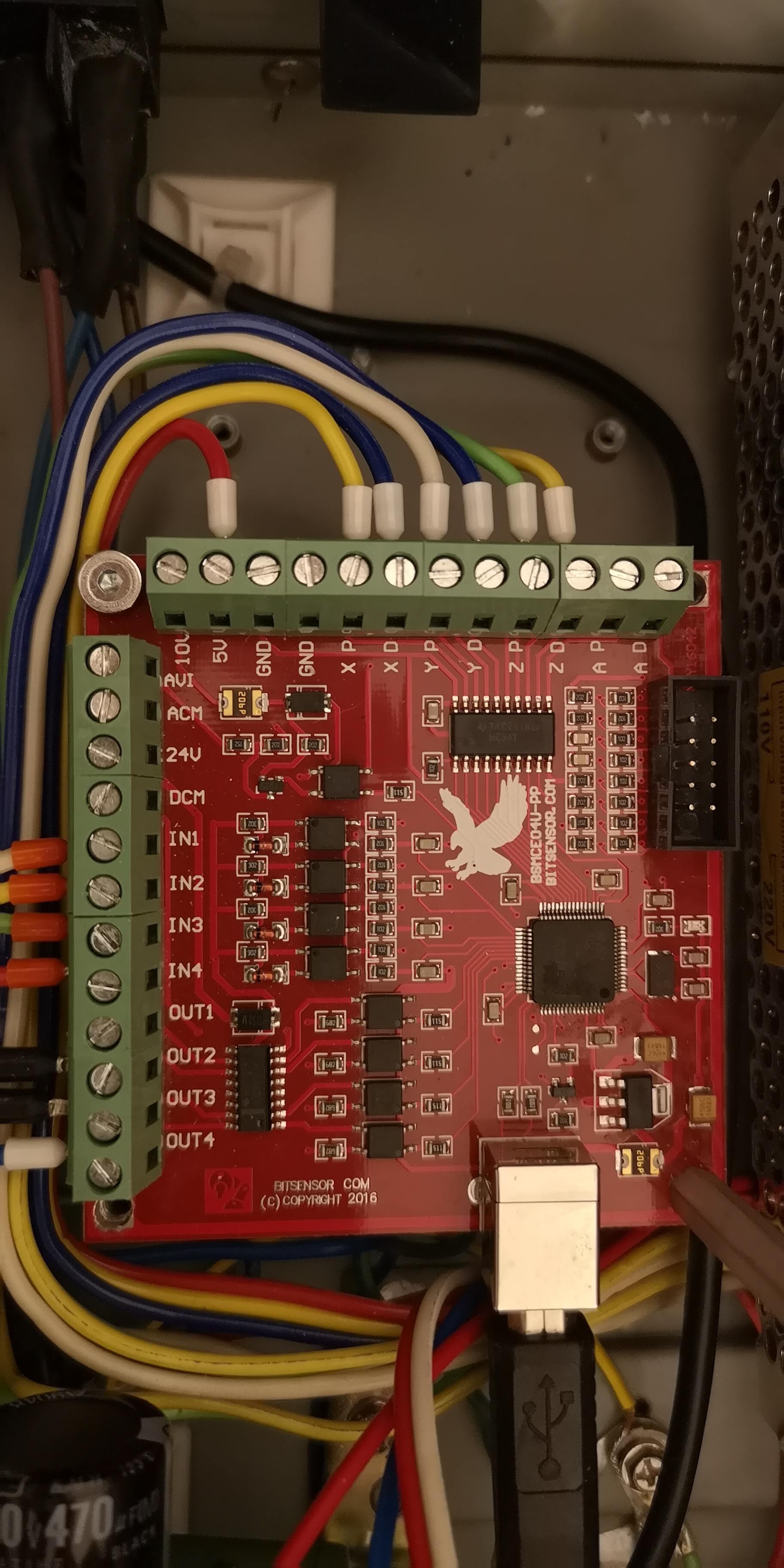

vyskúšal som tú druhú dosku...ide pekne plynulo ale len 5V neviem kde pripojim tých 12V

Skúšal som z iného zdroja 12V...to isté ale keď to zaťažím odporom ta na tej doske to poklesne ...dosť....Tu je video https://photos.app.goo.gl/cMMKj5m8nwHZgae6A

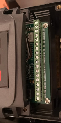

Menič funguje správne mám zadávač 0-10V, keď ho pripojím tak pekne plynule reguluje...5V je 200Hz a 10V je 400Hz...viem ho nastaviť aj aby bol ovládaný priamo potenciometrom na meniči a tiež to funguje... Čo sa týka toho napätia...na jednej svorke dáva 10V a je tam ešte svorka ktorá dáva 13V...skúša...

Keď to zapojím ako ste mi radili tak to funguje takto: pri max. otačkach tj 24000 to dáva 9,27V toľko ako napája dosku FM ...na prázdno, keď to pripojím k FM tak toklesne na 7,50V keď znížim otáčky na polovicu tak tam mám 2,90V a motor kolíše ale tie ovládacie volty sa nemenia....tak neviem :cry: :c...

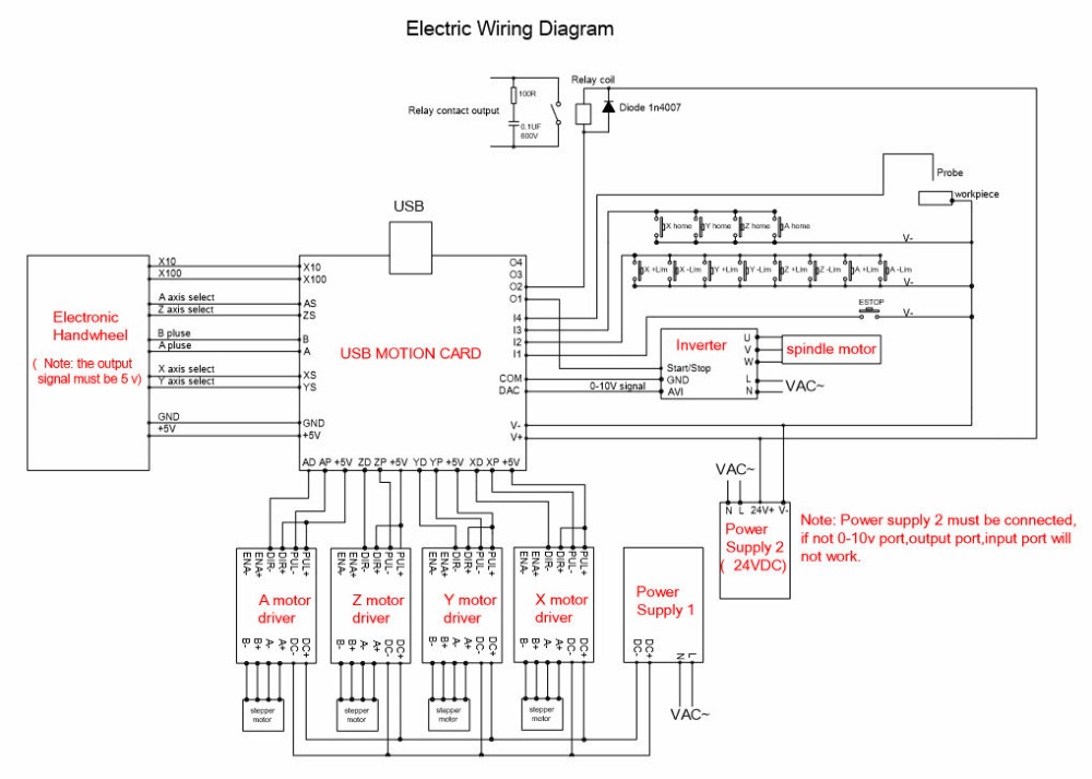

Ospravedlňujem sa mám len fotku schémy zapojenia a ku frekvenčnému meniču toto : https://bulkman3d.com/wp-content/upload ... Manual.pdf
Skúšal som tam pripojiť 10V ale nič. Už som zúfalý....budem vďačný za každú radu

Prosím aj ja by som potreboval poradiť.. Mám túto dosku CNC USB MACH3 100Khz Breakout Board 4 Axis Interface Driver Motion Controller a frekvenčný menič YL620 tiež ho chcem ovládať 0-10V ale doska dáva 0-5V
