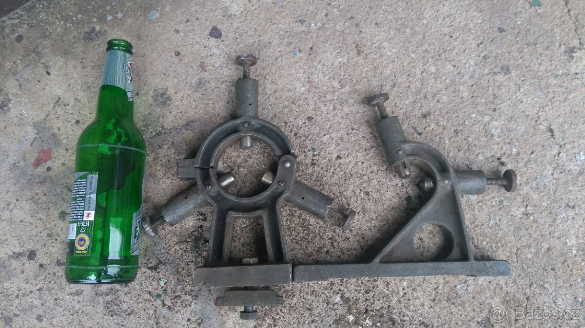

Hélé co jsem našel na bazošu.
https://stroje.bazos.cz/inzerat/1370218 ... a-2-ks.php

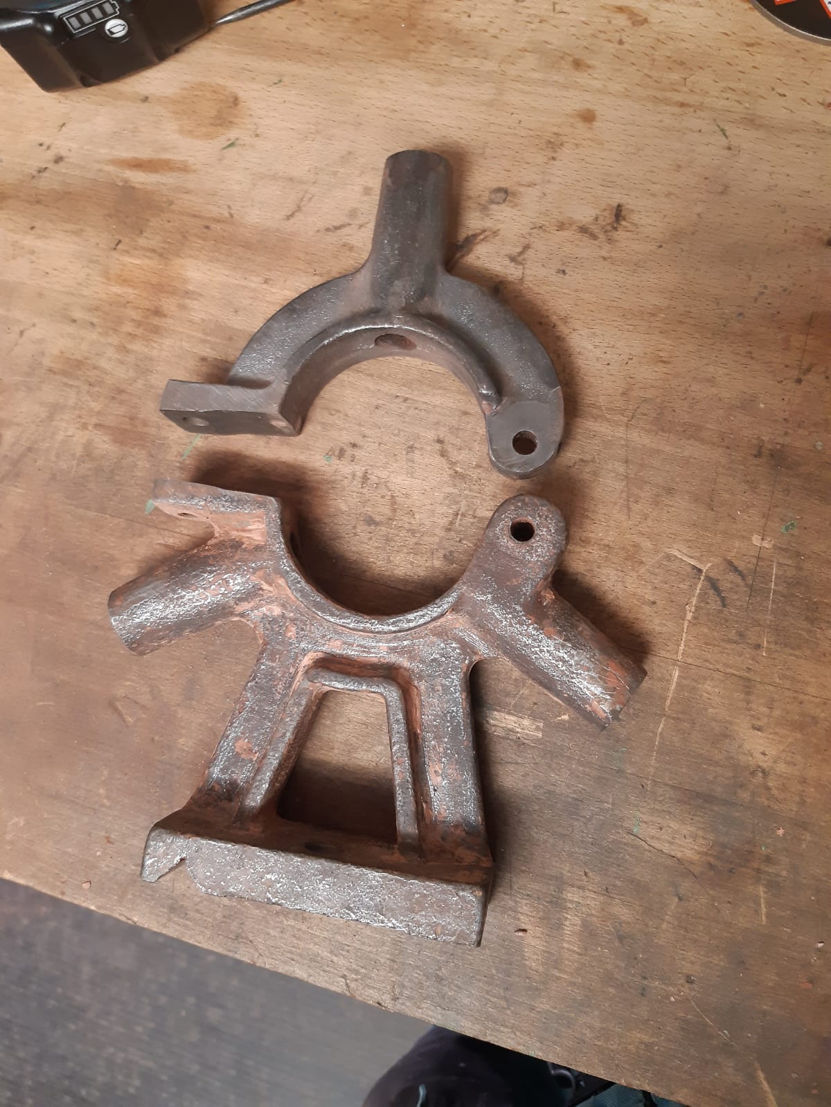

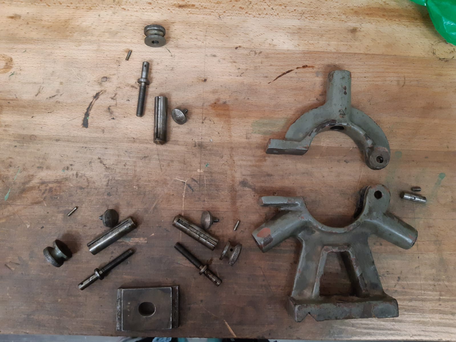

Jde to. Já to udělal tagle
https://photos.app.goo.gl/xrYJfW4geG3Ufa2t5
https://photos.app.goo.gl/WEL7Kah5Np8VSxhK8

Zdravím! Tak se mi podařilo nemožné. Koupil jsem origoš díl na JSO5 na bazoši. Pevná luneta, ale vypadá trochu jinak než ta vaše.

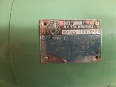

Tak bruska už se točí. Jako správný vědec jsem udělal dvě věci najednou a spravilo se to. Vyměnil jsem drátky, protože u starých už opadávala izolace a na spínači jsem prohodil fáze (nevím jestli se tomu u jednofáze tak říká...prostě jsem prohodil drátky :D ) a najednou to jede. Každopádně děkuji za...

Já nevím no. Pokud tu brusku neroztočím předem rukou tak prostě jen vrčí a neroztočí se. Byl bych moc rád za schéma zapojení. Ale myslím si, že zapojené to mám správně. bnj12-2.png Takhle to mám zapojené já. Ten hnědý drát je v první poloze zapojený a v druhé se rozpojí a vodí pak jen ty modré. bnj1...

Ona má přímo na štítku, že je na 220 a to J v BNJ asi znamená, že je na jednu fázi. A taky je tam spínač, který v první poloze pustí proud do asi pomocné(rozběhové?) cívky a pak v druhé kde se tetno obvod rozpojí. Mám kondenzátor 25mF ten bych asi mohl zkusit ne? A asi bych ho zapoji v sérii s tou &...
