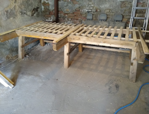

Re: Stroj na vyrobu plotu
Pro Vasi predstavu, takhle vypada drevena forma s casti oplocenky co pouzivame ted.
To jo. Temto je hodne vychazkove.
Ve dvou poskladame a vyrobime oplocenku cca za 6 minut. V jednom mi to trva tak 10 minut. S tim, ze nejvic casu zabere skladani do formy. I kdyz to ted trochu optimalizujeme, ale chtelo by to aby ta hrebikovacka byla alespon o neco rychlejsi
Jenom pro představu, tohle je stůl 2,5x1,25 a jestli jsem se vlezl do 3k tak je to moc. 80jekl ve 3 mm. Na tu hřebíkovačku by to ani tak masivní bejt nemuselo. A co víc by to chtělo, pár rolen ze starejch hydroštelů a tahat to může řeťez z kola. Jen to řízení, tam už jsem v říti. IMG_20190711_20071...
