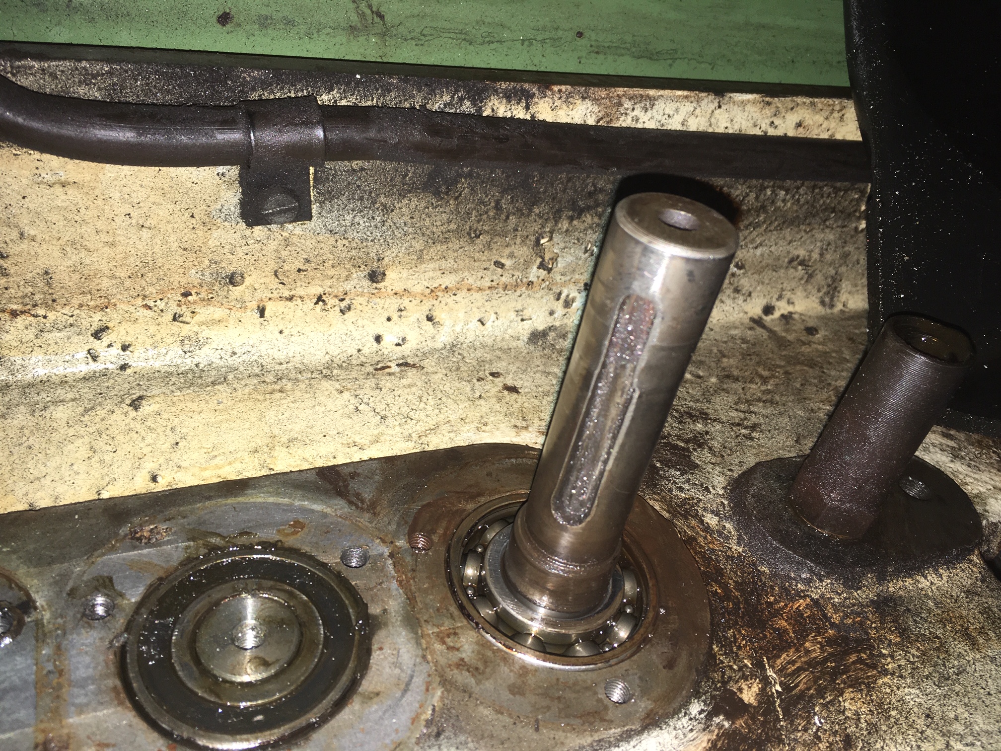

Re: FUS 22
Na mašině vzadu chybí kolečko kterým se dá točit s převody a řemenice byla volná tudíž se stalo to že vyžrala hřídel i drážku na pero .Hřídel je zušlechtěná ale podařilo se mi ji osoustružit do hladka drážku na pero rozjedu na větší pero ,řemenici vytočím novou ,jen netuším co tam byly ty distanční ...
