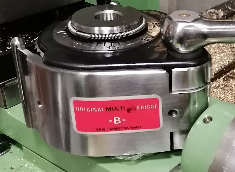

Re: Multifix
Pěkný kousek. A zkoušel jsi, jak je tom kompatibilita s Axou? Přidávám návod na Multifix, od H&K. Edit: Všimněte si obrázku 2 a 9. Je tam dobře vidět rovné čelo utahovací matice, o kterém psal Sancho. IMG_1301.jpeg PEWE 4 držiaky OK AXA, na to že je nemecká, by mala byť "exkluzívnejšia&quo...

Re: Multifix
Podarilo sa mi zohnať tento kúsok, snáď som sa nenechal napáliť.
Skúsim to skombinovať na začiatok s PEWE držiakmi a časom rozšírim o AXA.

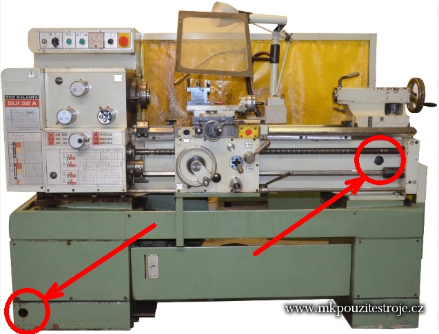

SUI 32A rozmer transportných otvorov
Zdravím!
Vedel by mi prosím niekto z hlavy povedať, prípadne zmerať priemer otvorov označených na obrázku?
