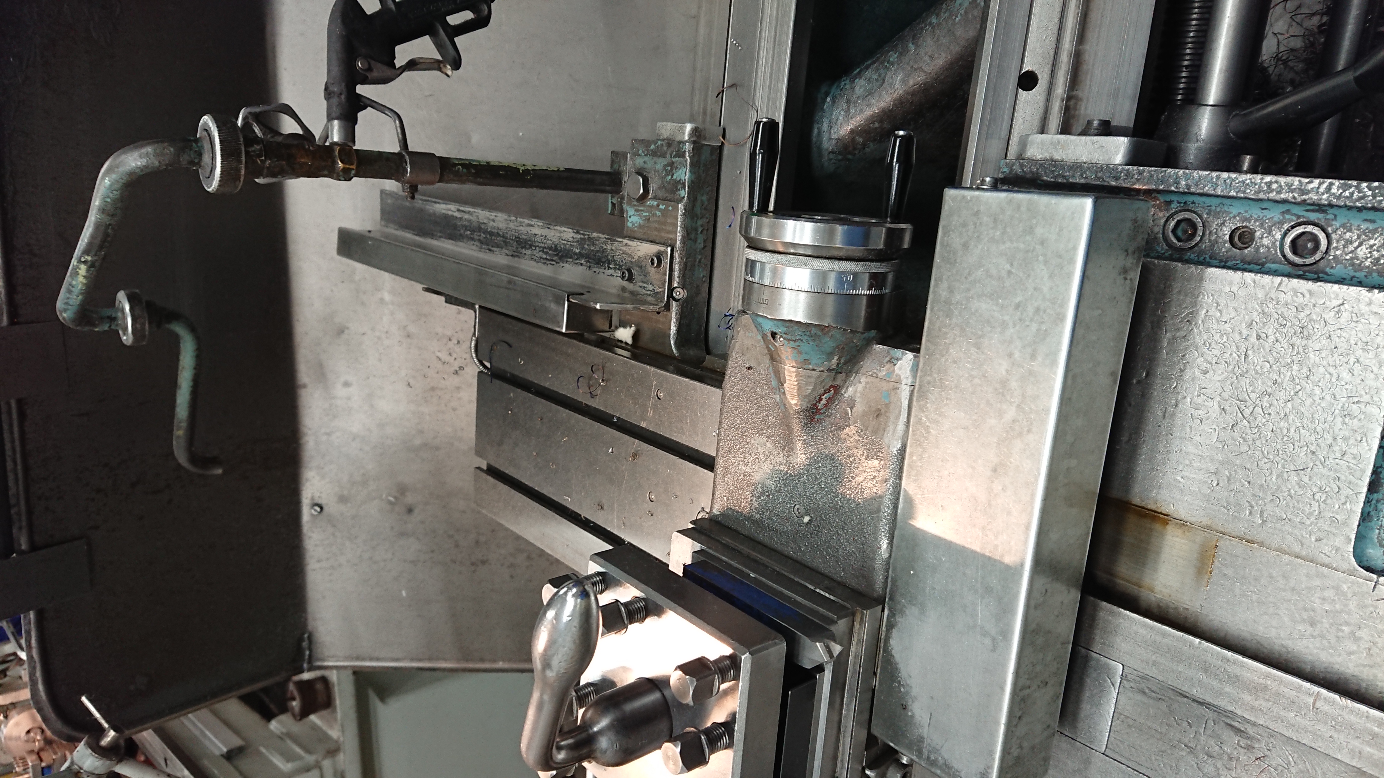

od Dany
13. 1. 2022, 5:46
Fórum: konvenční soustruhy
Téma: Tos s-28 žebrák
Odpovědi: 1341
Zobrazení: 932881
Re: Tos s-28 žebrák
Aha ,tak to jsem nevěděl, to se omlouvám že se chlubím někdo zde napsal dejte sem fotky jak máte daný odměřování tak jsem dal fotky s tím ,že takto to dal technik u nás v práci na SV18 .Tady kde pracuju je asi 300 obráběcích strojů všech možných typů dělá zde 700 lidí a ani ty nejnovější obráběcí ce...

od Dany
6. 1. 2022, 7:15
Odpovědi: 1341
Zobrazení: 932881
Re: Tos s-28 žebrák
Jojo díky.....to je lepší na vzhled a chránění káblu jasně. Na tom přičným to bych asi nechtel stopro bych se dostal do situace že bych na to nedával kvůli místu pro koníka. To je pro mě jakože za vzhled platím sice nepatrným, ale přece jen zhoršením parametrů soustruhu. Noo ja myslím tvar konika je...
od Dany
6. 1. 2022, 12:18
Odpovědi: 1341
Zobrazení: 932881
Re: Tos s-28 žebrák
No já jsem to okopiroval tak jak to udelal technik co to dro montuje a prodává firmám a ten to daval na soustruh sv18 ve firmě kde pracuju. A neni s tim problem.Tam dával teda i třeti osu...já použivám jen ty dvě a to mi stačí. Takhle to máme v práci na víc strojích. Nevim že by byl problém.
od Dany
6. 1. 2022, 6:54
Odpovědi: 1341
Zobrazení: 932881
Re: Tos s-28 žebrák
DSC_3745.JPG Dany: super, diky. Ja jsem zmeril rozjezdy na 69 a 17,5cm, a je teda dobre vedet, ze se tam nejde delsi. Akorat na pricnem mas asi tu nizkou listu? Slim? Nechtel bys poslat nejake obrazky? Diky [ DSC_3770.JPG DSC_3769.JPG DSC_3745.JPG DSC_3746.JPG DSC_3746.JPG DSC_3747.JPG DSC_3749.JPG...
od Dany
6. 1. 2022, 6:39
Odpovědi: 1341
Zobrazení: 932881
Re: Tos s-28 žebrák
[/img][/img][/img] muzete tu prosim nekdo poslat fotky, kdo mate na S28 DRO? rad bych se pred objednanim informoval, jak by melo byt nejlepe namontovane, na ktera mista, jakym smerem, kudy vest kabely a klidne i jake mate. Dival jsem se na DRO v jinem vlakne a tam je to nove s LCD docela vychvalene...
