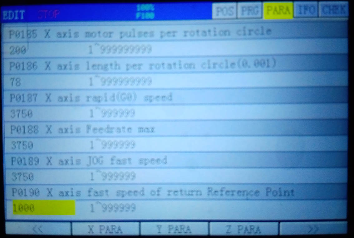

Chybové hlášení a nastavení impulzů rychlosti Kontroleru
Zdravím potřeboval bych poradit ladím svojí první CNC frézku. A při zkusmo puštěném programu mi to vyhazuje chybu . Chyba alarmu 20 center deviation is too large a zastaví se to na řádku 450 1. Mě napadlo nastavit viz obrázek P0032 Center deviation allowed jenže ať jsem nastavil hodnotu na 1 nebo 10...

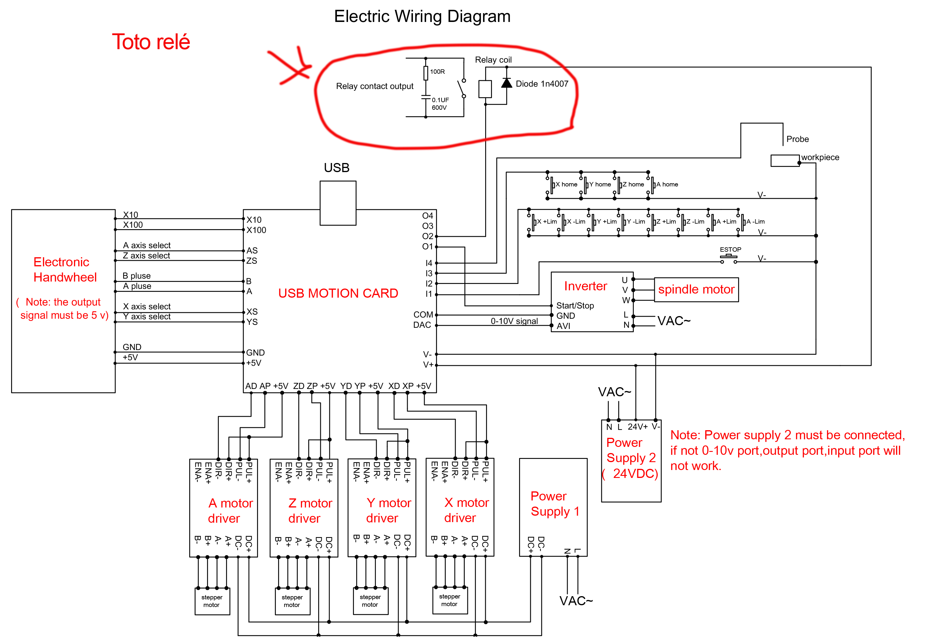

od axel666
22. 6. 2021, 2:40
Fórum: Ostatní elektronika
Téma: Dotaz ohledně relé v cnc
Odpovědi: 7
Zobrazení: 2615
Re: Dotaz ohledně relé v cnc
Dobrej potřebuju poradit. Chci připojit relé k ovládací desce controlleru a v manuálu který jsem přeložil za pomocí googele. Našel jsem že před a za relé jsou diody. A že deska je schopna zvládat proud až 200mA. Napětí je 24V (zdroj mám 24V asi 4A) chci se zeptat jaké diody kapacitu použít. A jak je...
od axel666
7. 6. 2021, 1:53
Fórum: Jiné stroje - vrtačky, brusky, pily atd.
Téma: Pásová pila na dřevo pro výrobce hudebních nástrojů
Odpovědi: 22
Zobrazení: 16983
Re: Pásová pila na dřevo pro výrobce hudebních nástrojů
Zdravím chci poděkovat a zároveň se pochlubit. Řešil jsem stejný problém a to hledal pásovou pilu na stavbu hudebních nástrojů konkrétně kytar a narazil jsem na tento příspěvek, který mi pomohl. Hledal jsem pilu na prořez od 200mm a výše. Nejprve jsem koupil menší pilu holzstar 351/2 jde o standarti...
od axel666
7. 5. 2021, 11:54
Odpovědi: 7
Zobrazení: 2615
Tak nějak jsem to pochopil, ale jak říkáš není to z toho výkresu jednoznačný. To s tím rozběhnutím mě nenapadlo, ale mám slovenskou frézku kompas a tam když zapnu první bednu s driverama a vřetenem se mi rozběhne vřeteno a vypnu ho teprve když naběhne počítač a Mach3.
Každopádně děkuju.
od axel666
7. 5. 2021, 10:39
Odpovědi: 7
Zobrazení: 2615
Tady je jedno schéma.
