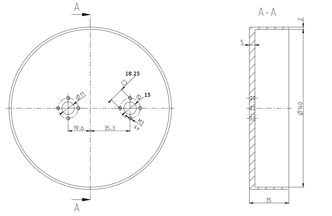

Jako není problém přidat jakoukoliv kótu budete chtít (případně to poslat v DXF nebo STEP). Co se týká přesnosti, tak pokud by se to dělalo ze 140 mm kulatiny tak venek není třeba vůbec obrábět, ten venkovní rozměr není vůbec kritický. Vnitřní díra klidně s tolerancí 0.2 mm. Středy děr pro závity 0....

Soustružení a vrtání hliník
Potřeboval bych vyrobit 2ks, dle obr. Materál hliník.
Díky a hezký nový rok 2021.
Ondra
