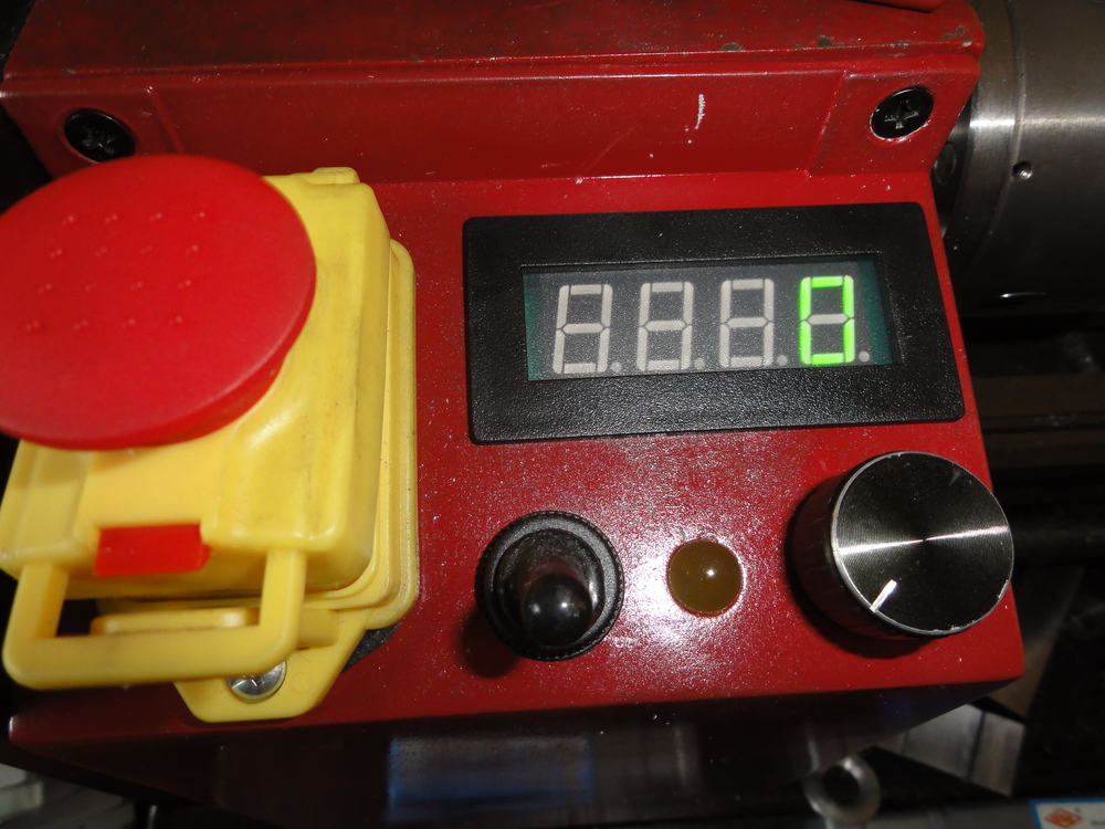

Re: Sieg C3 výměna ložisek
na tej riadiacej doske by mal byt tiez vystup na display, ked prerabka tak poriadna :) Áno, je tam výstup. Dá sa na to kúpiť hotový kit otáčkomera za 50USD (Hacking the SX2 Mini Mill) ale je to len plošák, treba ho tam nejako namontovať - vyrobiť nejaký rámček a tiež cena je dosť vysoká. Ten čínsky...
Mám externý otáčkomer, snímač na vretene som už mal a elektronika je z číny.

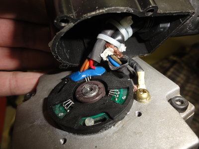

Motor má nejaký snímač, podľa foto to vyzerá na 3 Hallove sondy, idú do neho 3 vodiče a 5V napájanie.
Motor je trojfázový synchrónny s permanentnými magnetmi.
