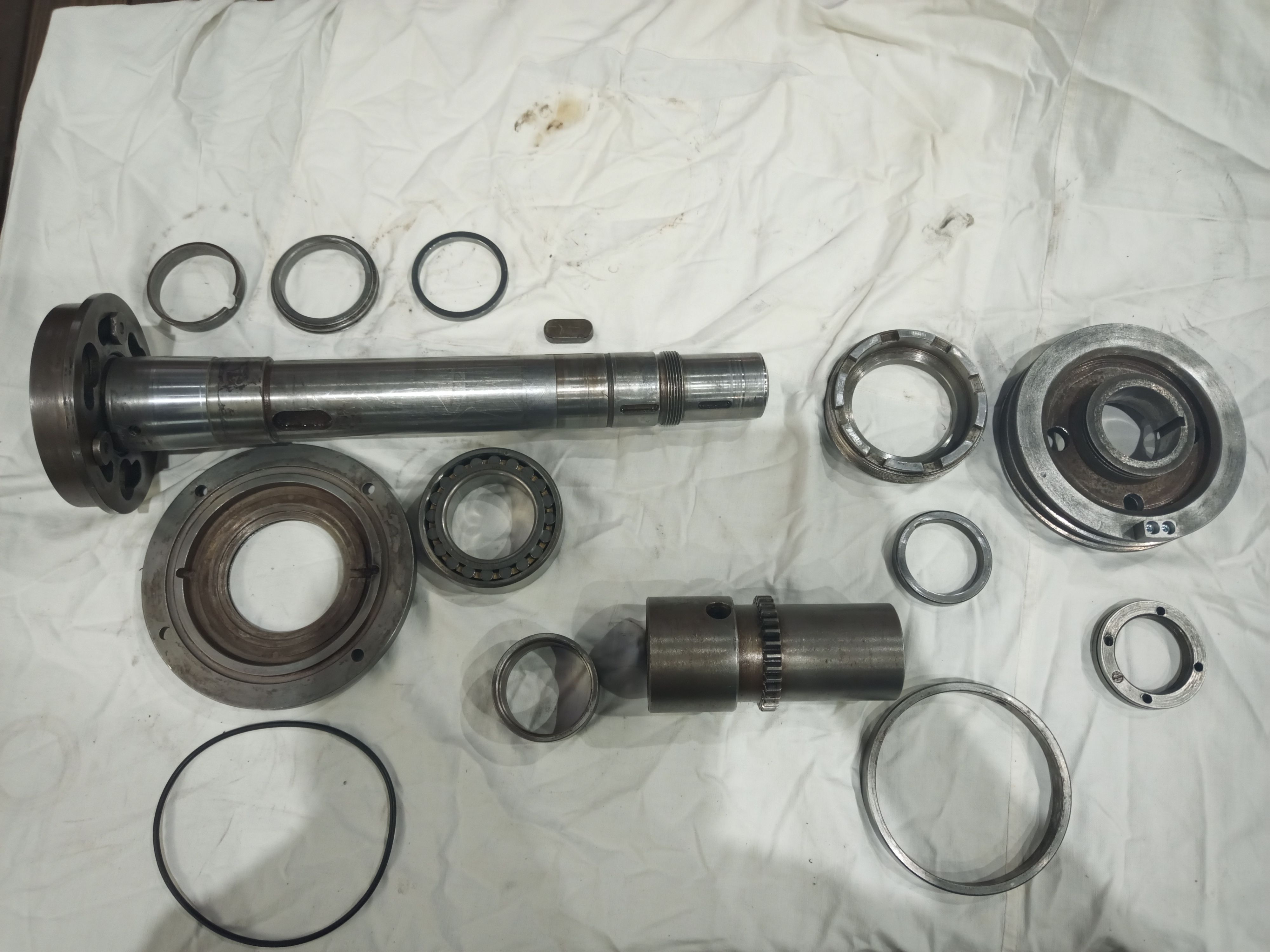

Re: Soustruh sm 16
Chtěl jsem přidělat snímač otáček a skončilo to demontáží vřetene. Přede mnou to "opravoval nějaký dement, nebo musel být totálně na šrot. Přední ložisko neseřízené, volné, chybějící vymezovací kroužek, aby labyrint necestoval tak ho přilepil lepidlem. Zadní ložiska radiální (6208) namísto radi...
