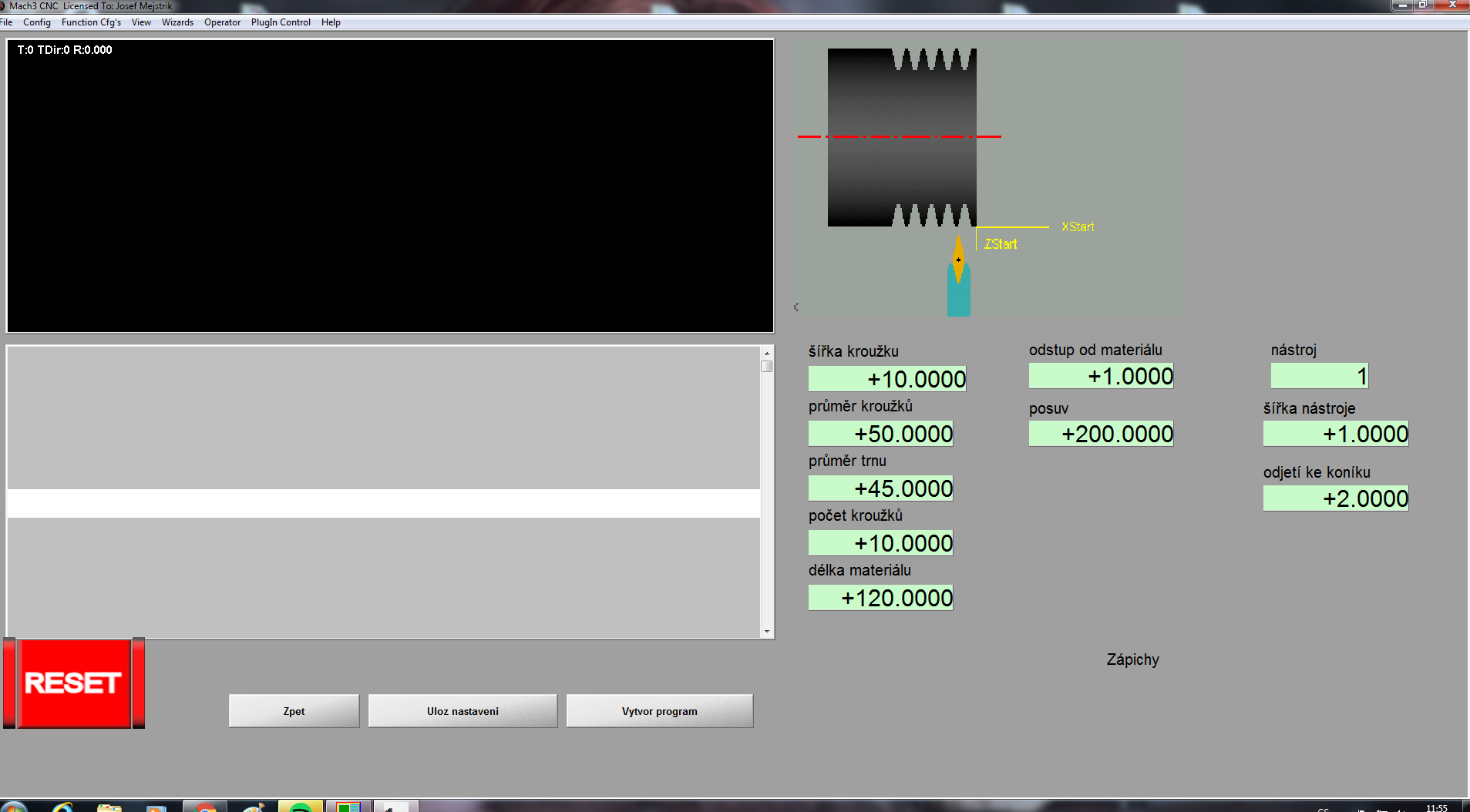

Re: Soustružení v MACH 3
Vyřešeno pomocí Pepy Žháře i se screenem pro ovládání parametru z obrazovky
Zapichy.tap
(446 bajtů) Staženo 511 x
někde jsem asi zazmatkoval

Téma: Soustružení v MACH 3
Odpovědi: 9
Zobrazení: 5817
Potřebuji naprogramovat řadu zápichů na válci a chtěl bych to naprogramovat parametricky, neboť se budou měnit průměry, rozteče a počet zápichů na dílci. Jedná se vlastně o odpichování kroužků z pryžové hadice nasunuté na tyči. Rozteče budou po celé délce dílce stejné. Chci použít cyklus. Jde o to a...
