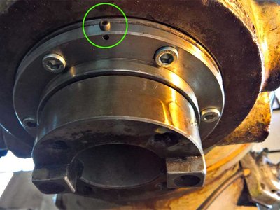

Re: frezka FA4V - vytekajuci olej z vretena
Tak som to rozobral, a zistil som pár prekvapeni: šroby ktoré držia labyrint boli predchádzajúcim majiteľom menené (pôvodné boli len 2, na plochý šrobovák) tieto sú imbusové, a najhoršie že sú dlhšie než je potrebné, staré sú M10x20mm tieto boli dlhé 25mm, síce dotiahnuté na doraz, ale netlačili lab...
OK, ale ako funguje resp. načo je potom na spodku vretena labyrint?
To je jediny dôvod prečo chcem vytiahnúť vreteno, inak sa k nemu nedostanem.
A vie mi niekto povedať, načo je v ňom ta skrutka ? Z výkresu tam nič také nevidím... iba kanálik.
V manuále píšu olej o viskozite 4,7 °E, čo po prevode na dnešné jednotky ISO dáva hodnotu okolo 35. To je v pohode.
Ale spomínajú tam aj rozdelovač oleja, mal by byt pod krytom ako je olejoznak. Rozhodol som sa, že vytiahnem vreteno.
Olej mam Paramo OL-J32,
Regulačný šróbik na mojej FA4V nikde nevidím.
Chcel som dať dole spodný kryt labyrintu, ale nepustí ho vreteno, budem ho musieť vyťiahnúť celé
Ten olej má trochu prepúšťať, alebo ani kvapka a má všetko vracať do nádržky ?
Zdravim, mam frezku FA4V a problem s vytekajúcim olejom z vretena, po dlhšej pauze, cele vreteno je zatečené olejom a po zapnutí pri otáčkach vyšších ako 255 mám olej na monterkach a po dieľni, a keď zabudnem tak aj do očí :shock: fa4v2.jpg fa4v.jpg Takto to vyzerá po 5min vrtania. Za každým keď vym...
