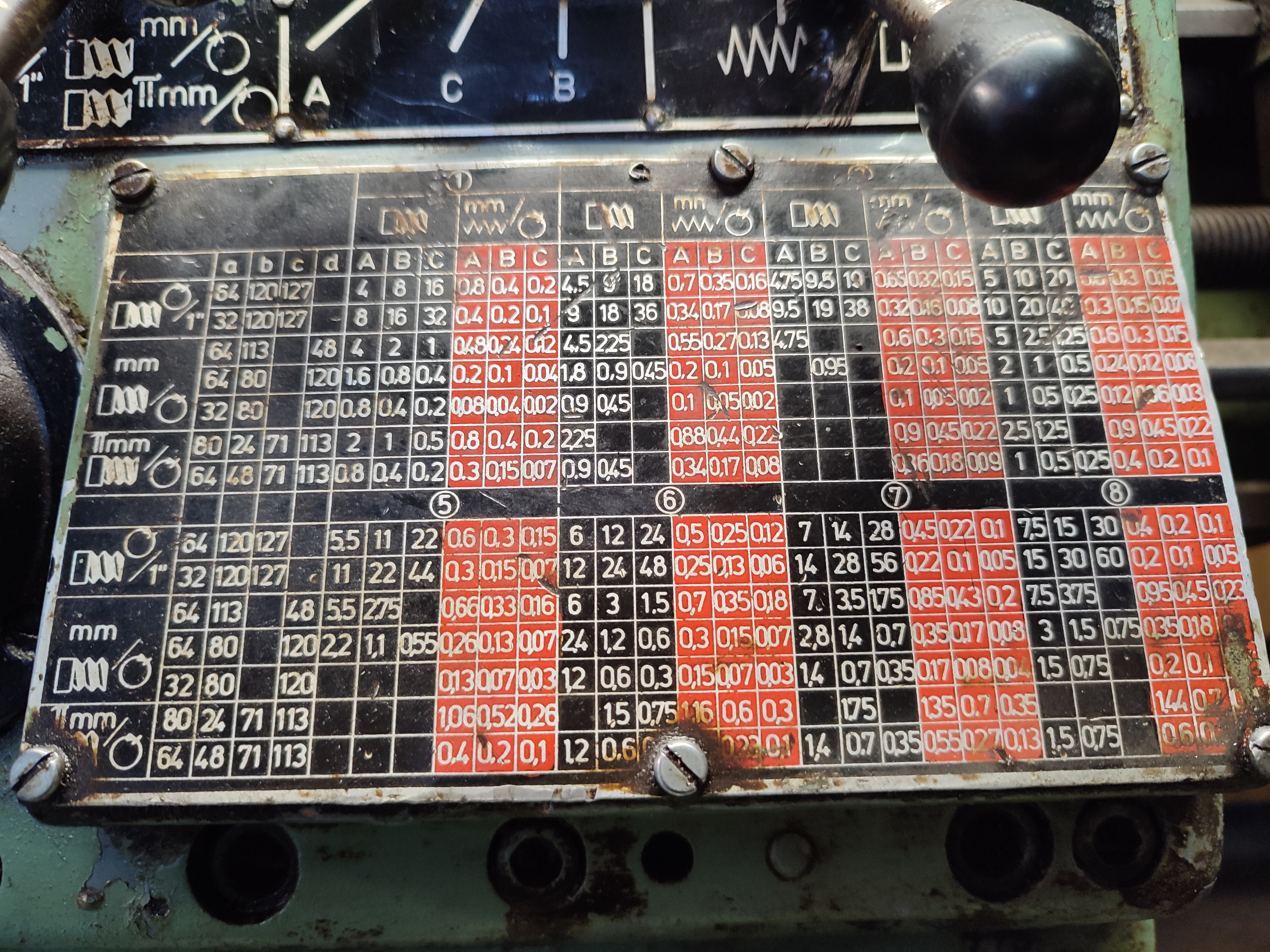

Přikládám tabulku z mého E2N - je jiná.
Možná se změna bude odvíjet od data výroby, kdy se na E2N měnily i některé konstrukční prvky (třeba suportová převodovka). Můj je asi z konce období kdy se E2N vyráběli. Odkud se podařilo sehnat kola? Už se po nich koukám dlouho.
