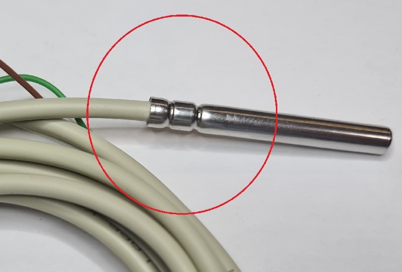

Re: Nářadí pro zalisování jímky
Ahoj K dotazům: - počítám s tím jen na "servisní" účely, tj. odhaduji potřebu jednotek až nějaké desítky zalisování měsíčně. - hledám právě nějaké "mobilní" řešení (tj. ideálně krimpovací kleště), abych to zalisování mohl provést přímo u zákazníka a nemusel přitom tahat soustruh ...
Zdravím Děkuji všem za nápady a odkazy. Většina řešení byla se šestihranným lisováním. A protože to už jsme zkoušeli, nemám v to moc velkou důvěru. Vždycky se objevila nějaká netěsnost, a vlhkost, která do senzoru pronikla, ho zničila. I když každé řešení je trochu jiné a nezaručím, že jsme použili ...
Pátral jsem. Hledal jsem "crimping tool" i "fastening tool" nebo potom už jen "tool" spolu s "thermowell" nebo i jen "well" nebo "temperature probe". Ale nic jsem nenašel. Všechna hledání najdou jen šestihranné krimpování nebo krimpování ko...
Zdravím
Nevíte někdo, jestli existuje nějaké nářadí pro zalisování/nalisování kovové jímky na kabel, jak je zobrazeno na fotce?
Případně jak se této operaci říká nebo jak se nářadí nazývá?
