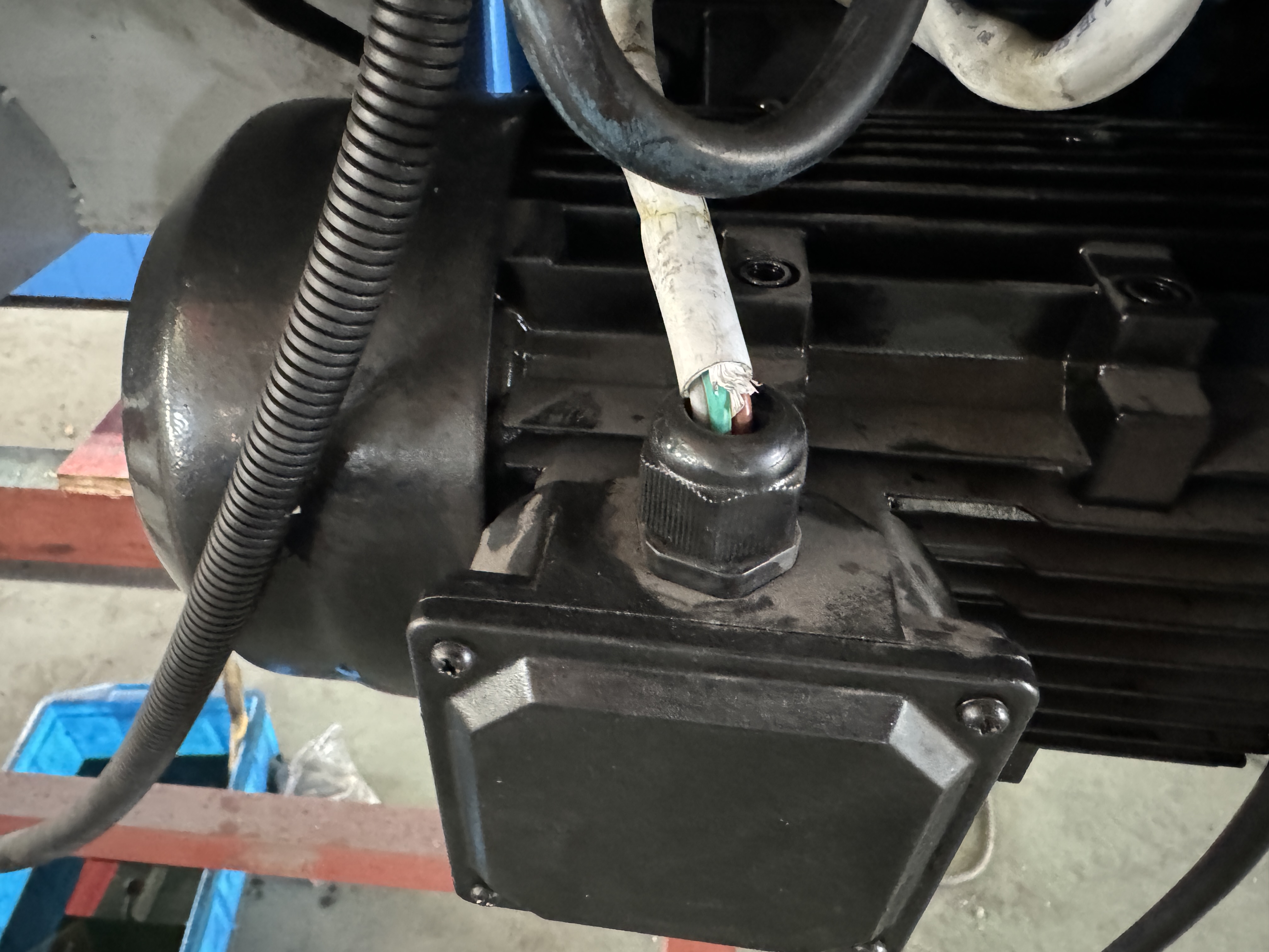

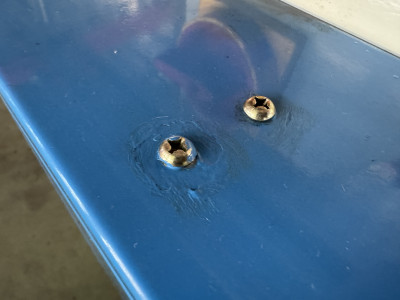

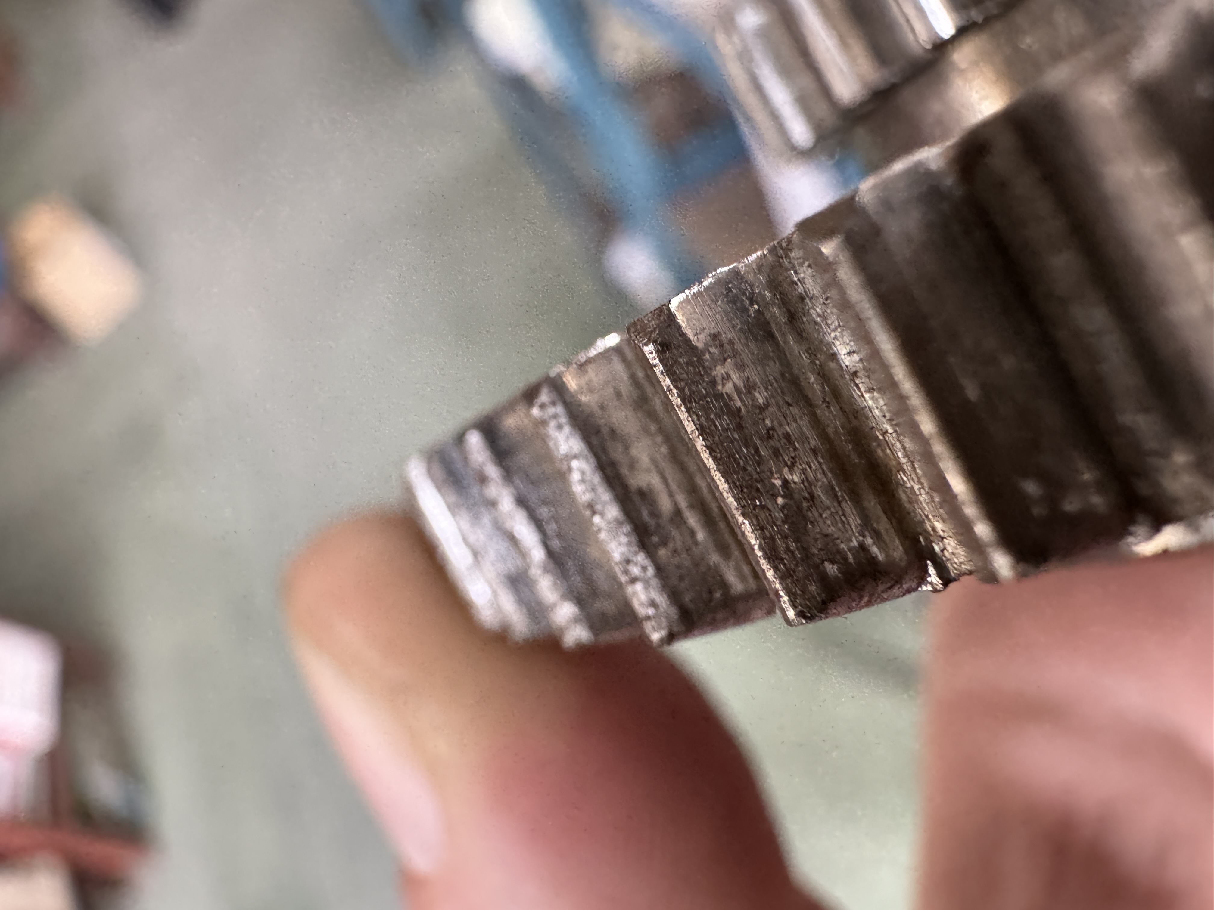

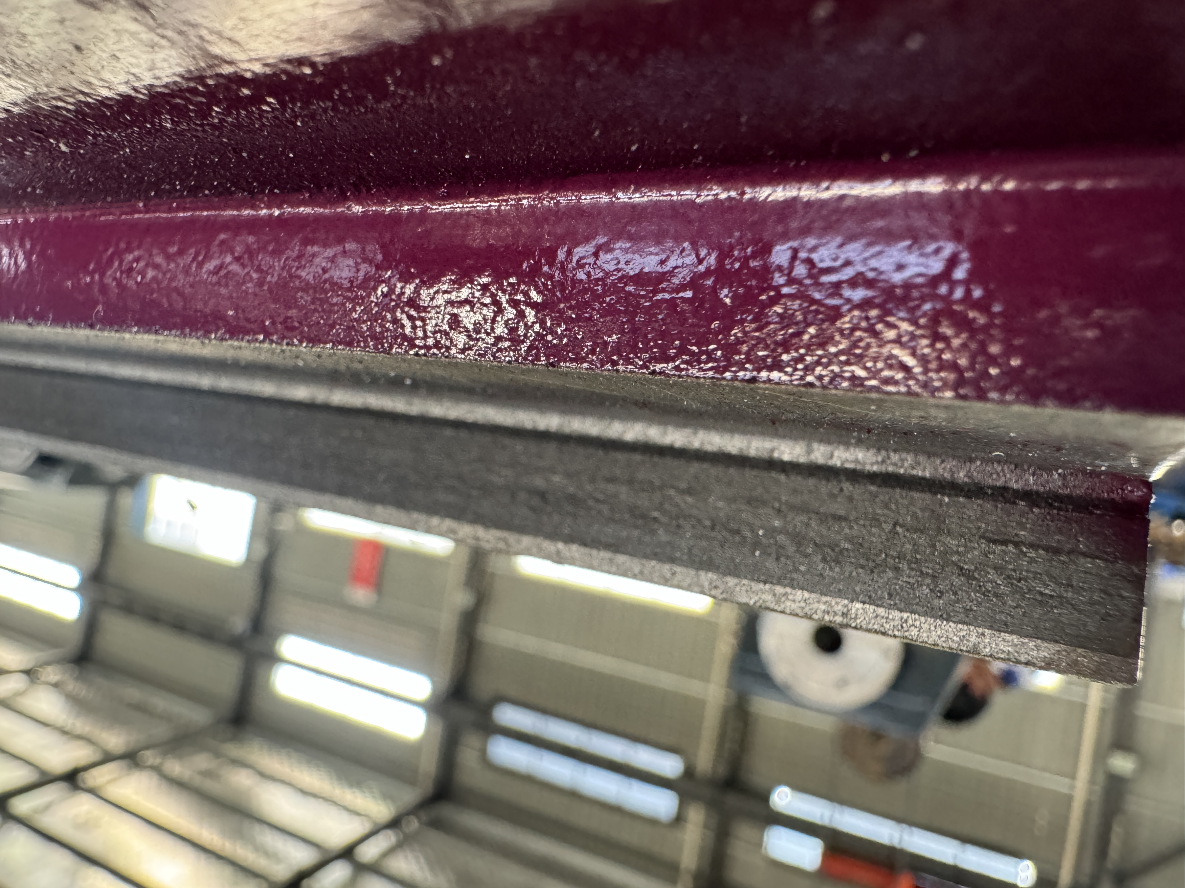

Re: Paulimont PM2500 vs. Proma SPB 550
Tady je co jsem si tam nafotil v rámci detailů zpracovnání. Jsou to nové stroje a nové díly ze kterých to skládají.
Já bych do toho určitě nešel. Prolezl jsem si osobně fabriku CJM a je to totální bída. Už jen základní aspekt, že to nemá klín na pomocném ani příčném suportu je cesta do pekla. Pokud už budete kupovat něco v této hmotnostní kategorii, zaměřil bych se, aby tuhost byla podpořena správnými technickými...
