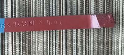

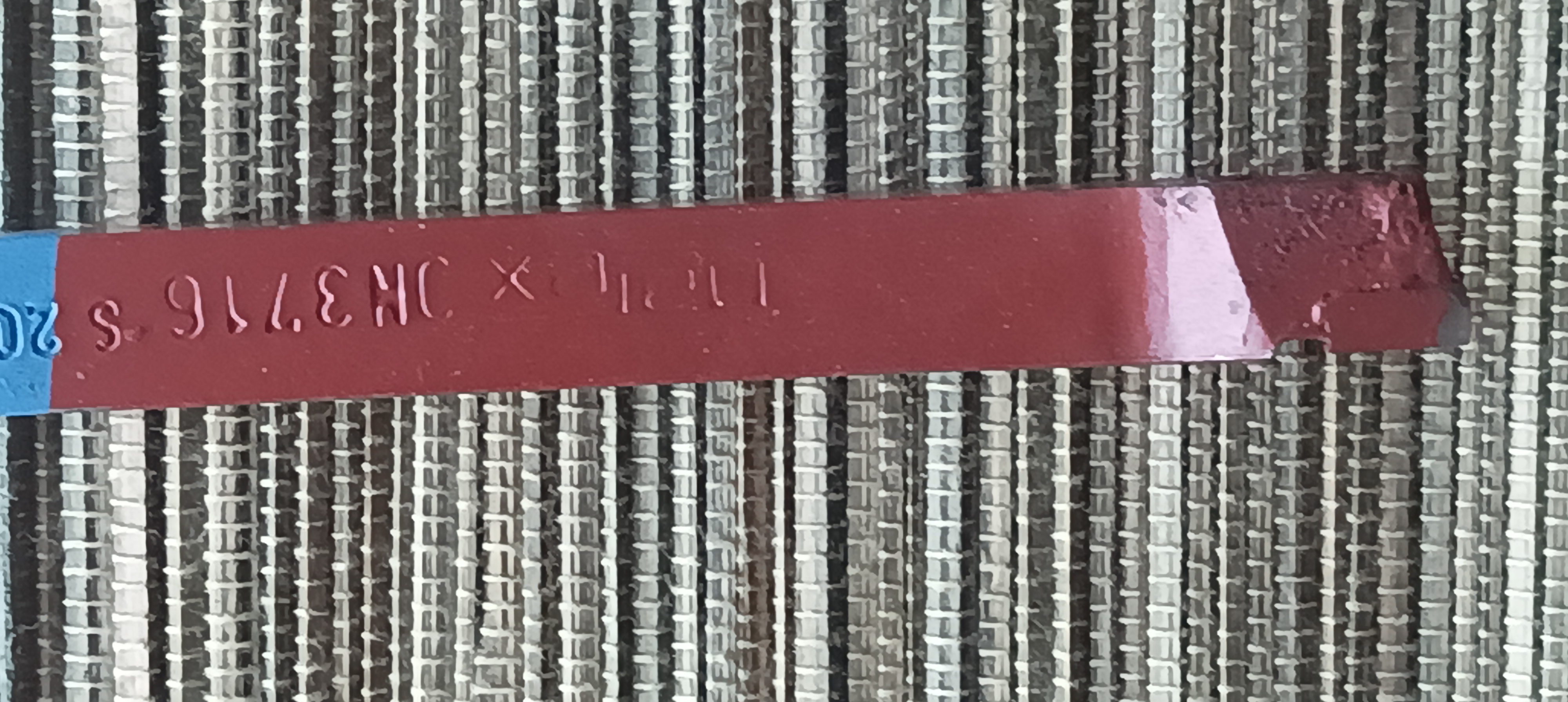

Re: držiak na TK platok
ťiňan žiadne take katalógy nemá. teda v danej cenovej hladine. rozmery merajú šijacim metrom. áno mal by som študovať - zdalo sa na prvý pohľad že to pôjde bez toho. to som netušil že nože sa predávajú nenabrusene. všade som čítal že tk sa nebrusi ale vyhodí keď sa zatupi.

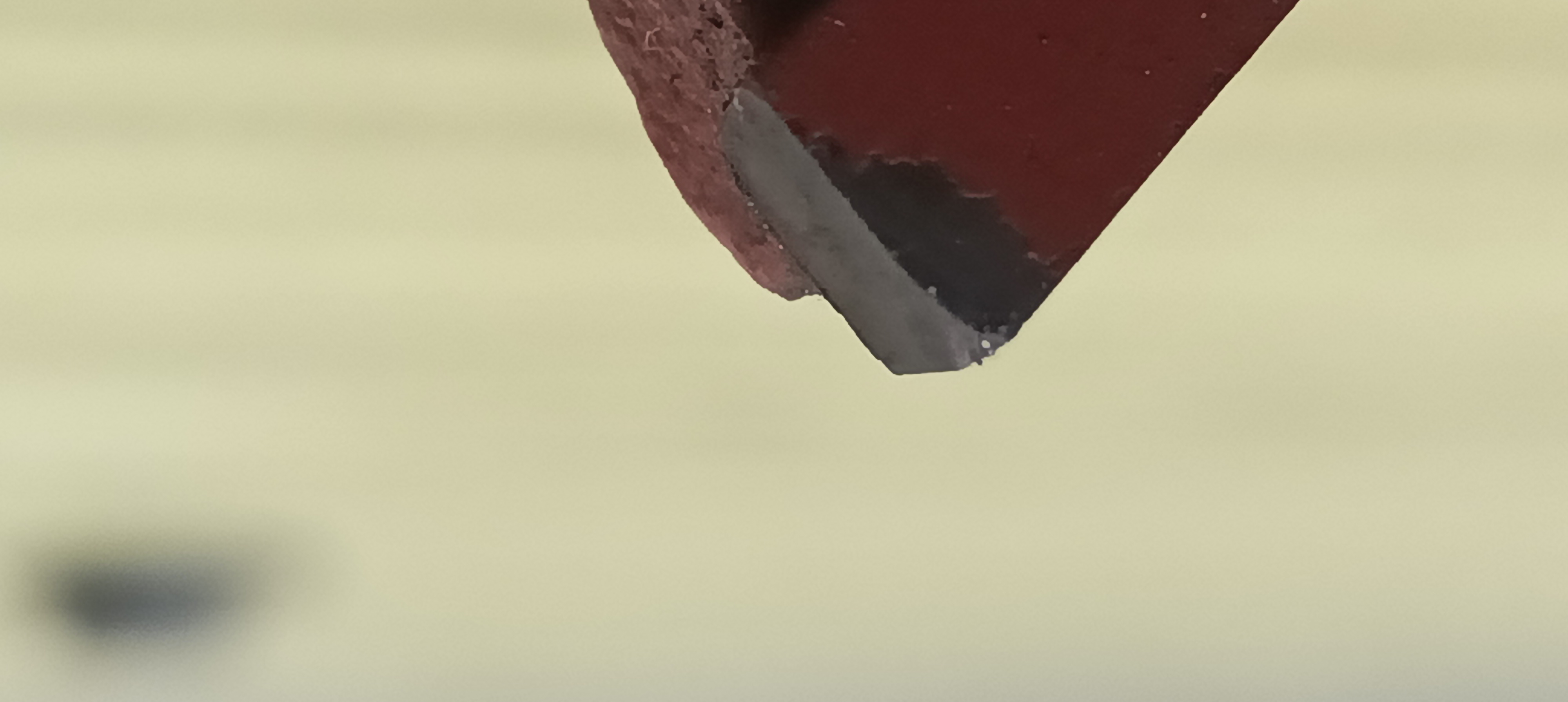

veru je na tom niečo - som sa dnes presvedčil. ani neviem ako sa odlomil. ani sa poriadne nezarezal a je k.o. čínske tk plátky zatiaľ prežívajú.
