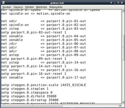

Re: konfigurace os na dva motory

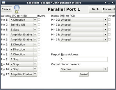

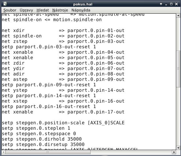

proto tam jsou ty predesle fota, neni to uznaceni osy X ale zapnuti zesilovaceRaS píše:a proč tam máš 3x x-enable? chápu že to funguje protože tomu driveru je to jedno, ale je to asi pro zmatení nepřítele..

ne to potom jeden motor stoji a druhej jede jen jednim smeremThomeeque píše:Ale jde to řešit i čistě přes StepConf bez editace HALu, že jo?

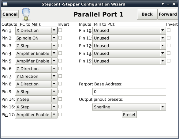

A toto je upravena konfigurace podle rady robokopa, MOCKRAT TI DEKUJI robokope konečně někdo pochopil o co mě jde. NO konečne to funguje
Osa X jeden motor
Osa Y dva motory
Osa Z jeden motor
Osa A je v konfigu smazaná
za použiti 4 ose desky.
Osa X jeden motor
Osa Y dva motory
Osa Z jeden motor

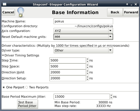

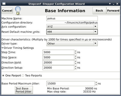

Takže toto je nastaveni me konfigurace TB6560 na 3osy

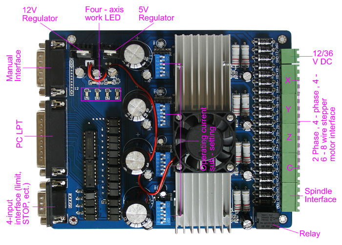

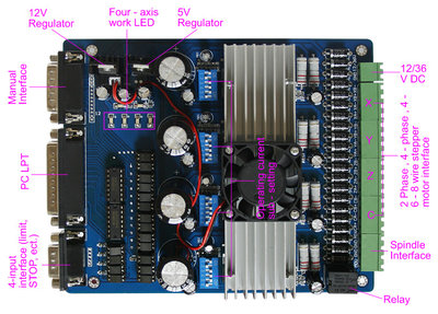

no mam tuto desku http://reprap.org/wiki/4_Axis_TB6560_CNC_Stepper_Motor_Driver_Board_Controller" onclick="window.open(this.href);return false; a potrebuji nejak vyuzit vseh 4 os na rizeni toho co je na obrazku nahore, to jest osa X 1 motor osa Z 1 motor a osa Y 2x motor, v konfigu emc2 v ...

konfigurace os na dva motory pro TB 6560
Ahoj, jak mam nakonfigurovat TB6560 na 3 osy s pouzitim 4Axis, a to osa X,1motor Y,2motor Z,1motor na PP nebo se to dela v nastaveni Linuxcnc?
