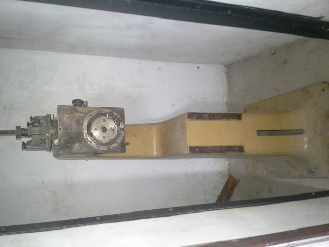

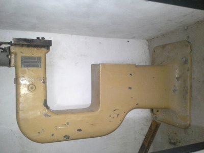

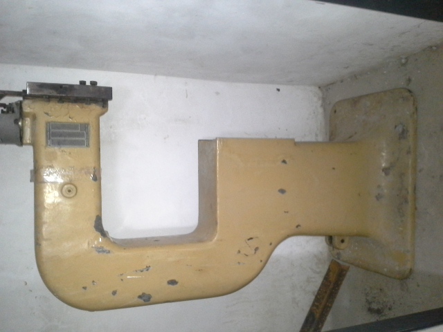

Prvosenka
Ahoj koupil jsem horní frézku na dřevo a rád bych ji předělal na cnc frézku na obrábění kovů,né jen lehkých.Odebral jsem z ní nepotřebné věci a tělo nastěhoval do sklepa. Řídit ji chci pomocí GVE64,osadit servama a udělat vše tak nejlépe,jak mi vybavení,služby a finance dovolí.Na termín dokončení ne...
