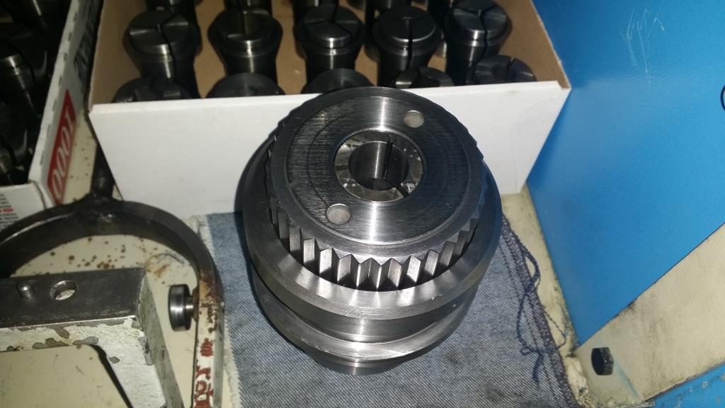

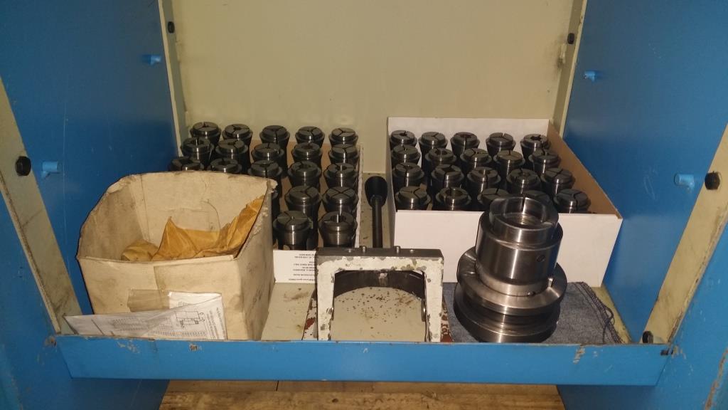

Re: MAHOS 22 skúsenosti, rady, pomoc
Vypadá to takto.Klieštinový upínač na foto nemá poistný krúžok.A je k nemu originál páka, ktorá sa upevní na vreteník.
Na konci vretena mahosu je závit, na ktorý sa naskrutkuje príruba sklíčidla, alebo originál upínač klieštin. Po zaskrutkovaní je to poistené sťahovacím krúžkom s imbusovou skrutkou, z dôvodu zabezpečenia uvolnenie aj pri opačných otáčkach.

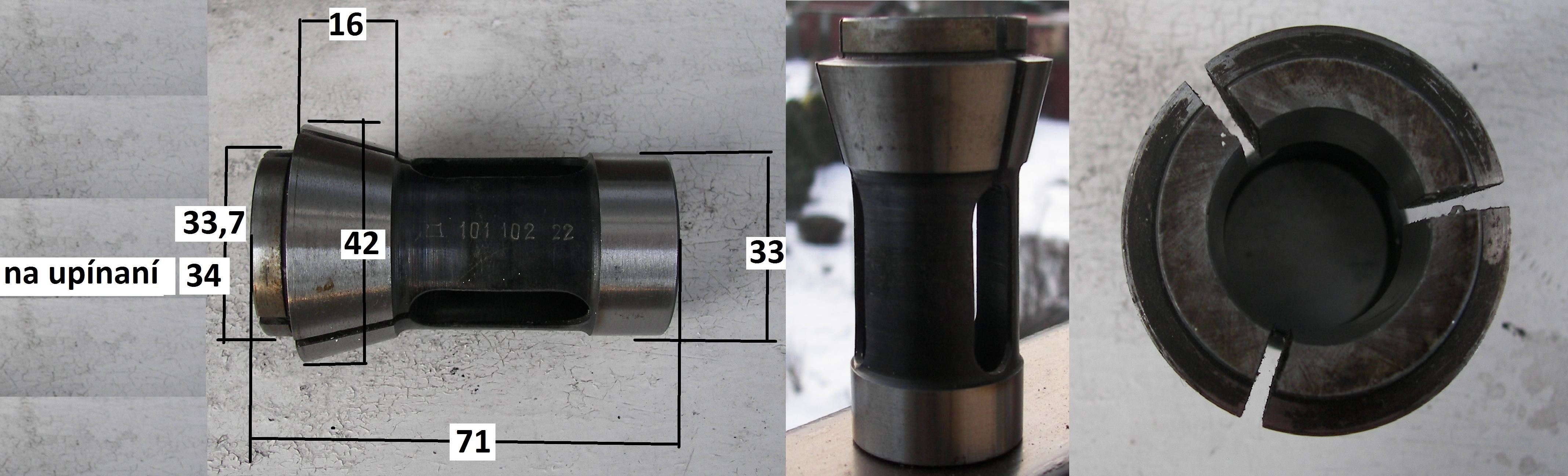

Re: Klieštiny viď foto
Ďakujem za rady, klieštin aj na inzercii je kopec, ale moje upínanie vzadu na klieštinu má priemer 33mm. Väčšinou sú 32mm alebo 35mm.Aj v poslanom katalógu DIN nie je taký rozmer.Na dlžke až tak nezáleží,ani na priemere vpredu alebo najväčší priemer, ale vonkajší priemer drieku na konci klieštiny by...

Klieštiny viď foto
Kúpim klieštiny podľa foto a nákresu. Klieštinu mám k sústruhu pre pákové ručné upínanie - mám iba jednu a chcem ich mať viac.Na foto je táto klieština na upínanie guĺatiny 22mm.Za každú pomoc alebo radu díky.
