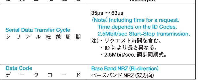

Re: Náhrada za servo CSMT-04BRT1ANT3
Pecka. V převodníku jsem si švába vyměnil. Vykuchal jsem ho z mrtvýho driveru. Měl jsem tam žrouta 75176.

Jo to mě napadlo ale driver doma teď nemám nechal jsem ho v práci na stole. Ano o tu komunikaci si musim říct píšou to v tom datasheetu.

To Monteg: Díky to se může hodit. Na základě dostupných informací, které přikládám, jsem se pustil do pokusu komunikace s enkodérem z toho rozbitého motoru. Encoder komunikuje po sběrnici na 99% po RS485. Tedy převodník RS485/TTL mám a mám i logický analyzátor. Jenže ke štěstí mě chybí komunikační p...
