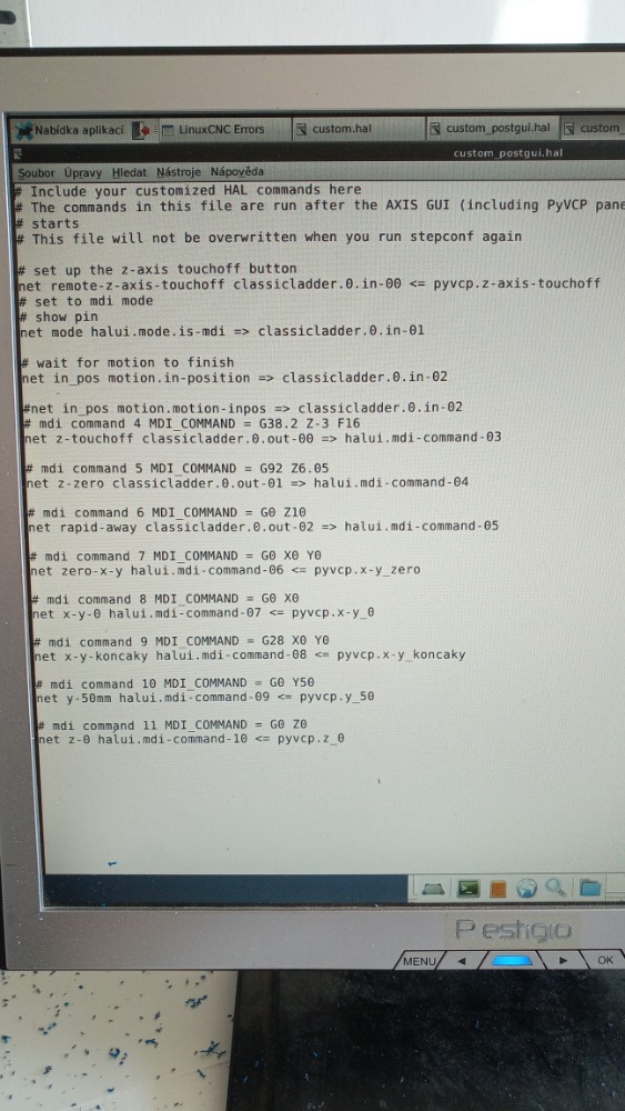

Háleluje, dobrá věc se podařila. podle tohoto návodu http://7xcnc.com/software/probing/z-touch-plate/ se to podařilo, akorát jsem nemohl dát řádky do halu jinak to házelo chybu. Pro budoucí tápající, jedná se o Mesa 2i25-7i76. Jinak bych chtěl poděkovat za to že jsem byl (před dlouhou dobou) přemluv...

# Include your customized HAL commands here # The commands in this file are run after the AXIS GUI (including PyVCP panel) # starts # This file will not be overwritten when you run stepconf again # set up the z-axis touchoff button net remote-z-axis-touchoff classicladder.0.in-00 <= pyvcp.z-axis-tou...

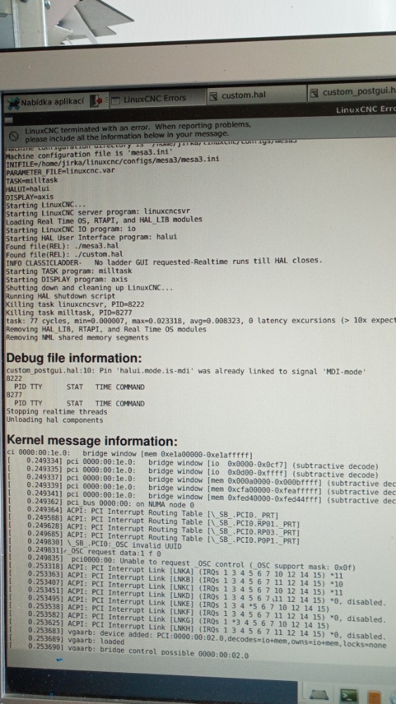

tak nyní vyskočilo toto okno, zkusil jsem jej též vykřížkovat řádek 13, program již naběhl, ale po stisknutí tlačítka to nic to nedělá, osa Z se ani nehne

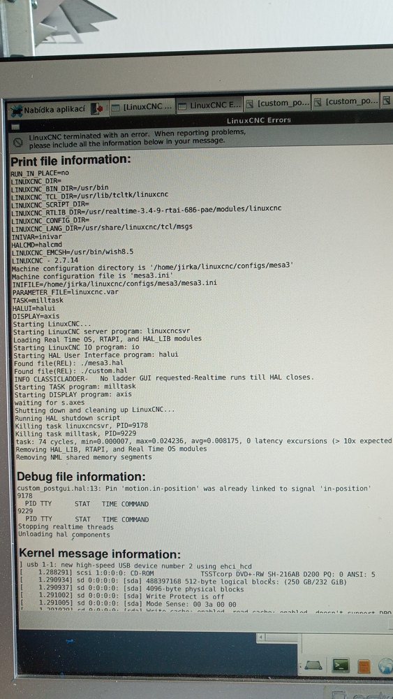

přešel jsem na Mesu 5i25-7i76 a z mého starého stroje chci použít nastavení pro korekci osy Z,
Vše nutné jsem nejen custom_postgui.hal přepsal
ale stále mi nejde zpustit program a vypisuje chybovou tabulku.
Jedná se o http://forscience.nl/?p=197"

abych upřesnil co mi nefunguje, nyní ve starém stroji najíždí na sondu, vynuluje Z a pak poodjede, v Pncconf mi to nefachá to co Stepconf ano.
