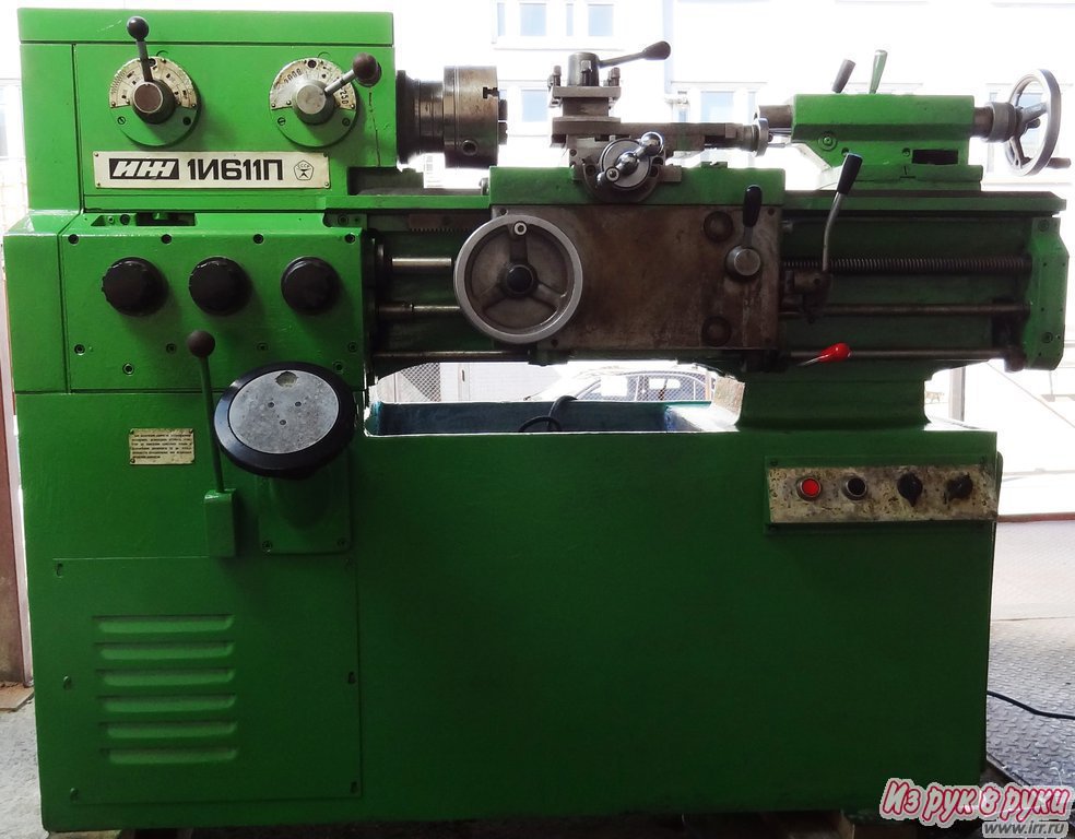

Re: Soustruh 1i611P
Záhada objasněna, na řadicím ozubeným kole je střižený klínek 6x6mm, Tak že mě čeká vyndání převodovky a oprava, Nic složitýho,jen vyndat tu převodovku :mrgreen:

Re: Soustruh 1i611P
nazdar bejci :D Zlobí mě řazení rychlosi, na soustruhu 1i611P -prostě některý rychlosti nejdou , asi mě nezbyde než to rozebrat ,... Mám sice ruskej manual ,kde je jakýsi výkres převodovky , ale je to takový letem světem. Tak jestli nemá někdo nějakou lepší tech . dokumentaci k převodovce ? (Primcip...
