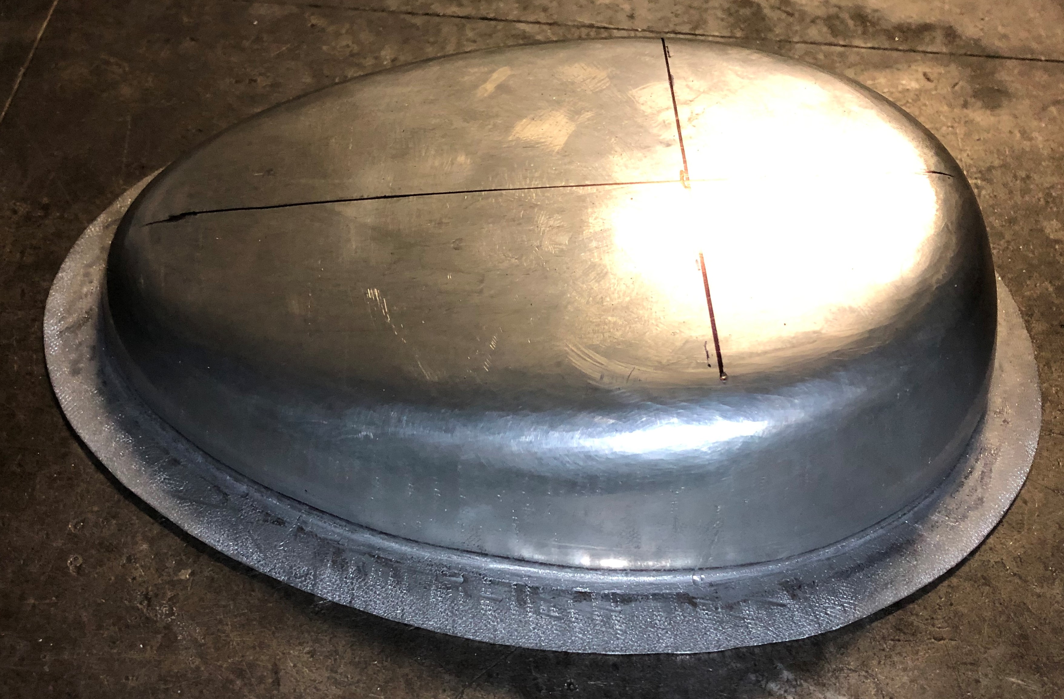

Včerejší akce.
Přidávám foto včerejší akce. Kryt na karburátor. AL plech 1,5mm. Vytvarováno podle modelu.
Potom další úpravy tvaru dle přání zákazníka. Protože to bylo vytvarováno měkce, bylo možné s tvarem udělat dost zásadní změny.
