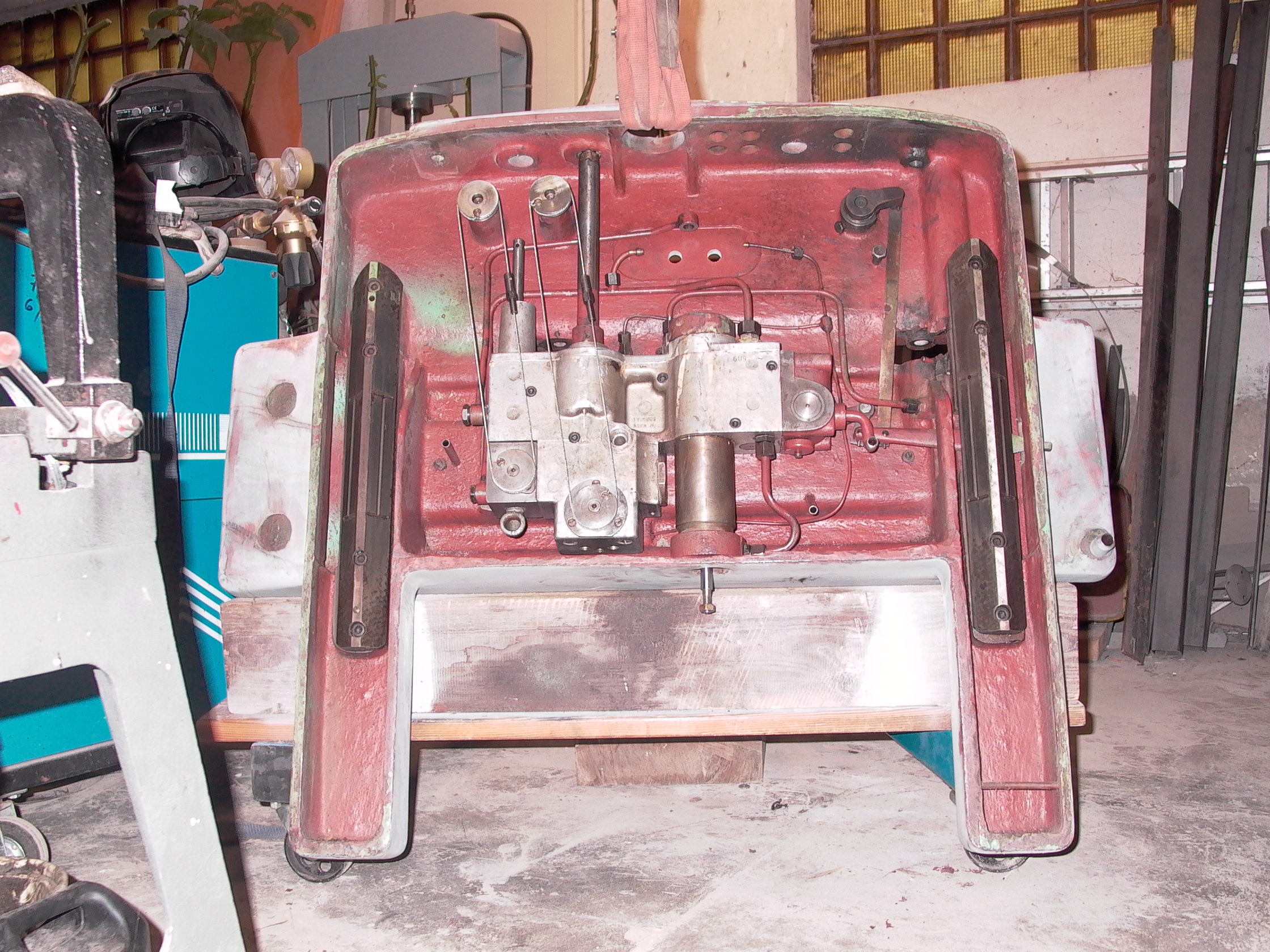

- Fórum: Jiné stroje - vrtačky, brusky, pily atd.
- Téma: BPH20 - problém příčného posuvu.
- Odpovědi: 21
- Zobrazení: 9464
Re: BPH20 - problém příčného posuvu.
Bouchla hadice ??? Já mám na pracovním válci "samé železo" bez hadic
- 14. 1. 2020, 11:13
- Odpovědi: 21
- Zobrazení: 9464
Určitě bude hřídelka pouze vyšroubovaná ze závitu . Je těsněná pouze jedním !!! guferem.
Asi by šlo "vydolovat" i bez demontáže předního dílu hyd. rozvaděče.

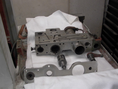

- 13. 1. 2020, 9:43
- Odpovědi: 21
- Zobrazení: 9464
Knoflík je na otáčení !!! Za těsnícím guferem je na hřídelce závit. Otáčením se hřídelka
zasouvá /vysouvá ,tím mění zdvih pístku a průtok oleje. Bohužel nemám z repase bloku
hydrauliky víc fotek.
- 13. 1. 2020, 11:07
- Odpovědi: 21
- Zobrazení: 9464
Zdravím,
Hřídelka není uvnitř rozvaděče s ničím spojena. Dělá pouze stavitelný doraz pro pístek,
který je umístěn za za hřídelkou.Obojí se dá vyjmout po odšroubování předního dílu rozvaděče.
