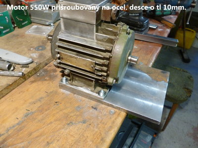

To ten motor. Přece jen , není to funglovka. Tu navíječku jsem prezentoval na hudebním fóru v tomto vlákně : http://hudebniforum.cz/nastroje/prestavba-osmistrunky-na-sest-strun-t42021.html" onclick="window.open(this.href);return false; Pokud tam nenajdeš co potřebuješ, tak napiš. Co budu v...

Zase ale přicházím o možnost nezávislé regulace frekvence oscilování.
Ale to asi nebude nějak kritické.

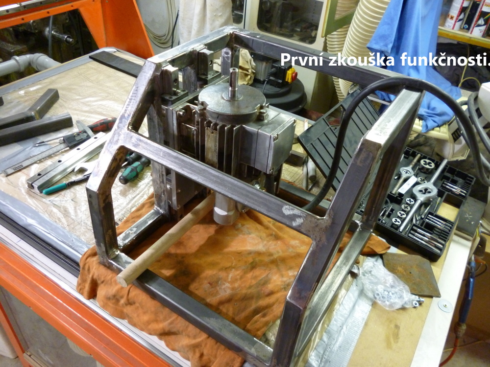

A jedno kratičké video ze zkoušky:
https://www.youtube.com/watch?v=5oXfELN ... e=youtu.be" onclick="window.open(this.href);return false;

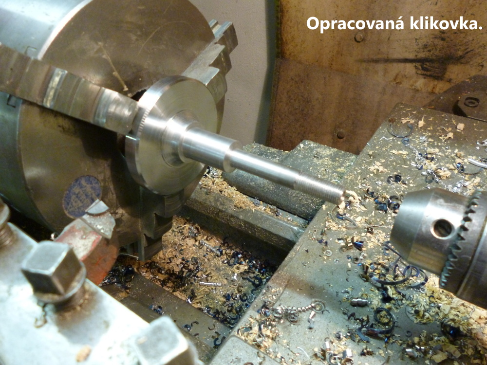

Re: Vřetenová oscilační bruska na dřevo.

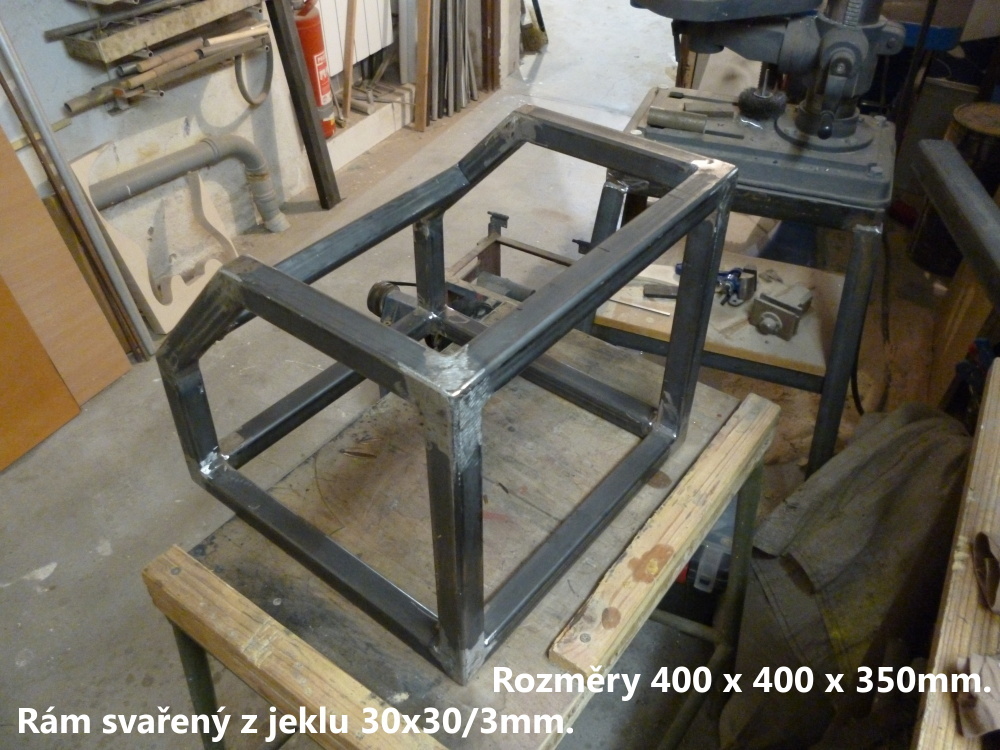

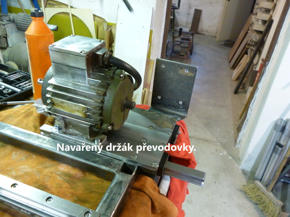

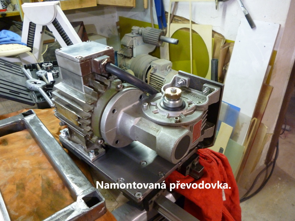

Tak o víkendu malý pokrok.
Naštěstí mi jeden kolega tady z fora přenechal za symbolický peníz luxusní šnekovou převodovku, tak už to trochu funguje.

Tak je to tak jak jsem předpokládal. Šnekový převod.
Takže sháním výše uvedený převod.
http://cdn2.grizzly.com/partslists/g1071_pl.pdf" onclick="window.open(this.href);return false;

Tento systém oscilace se mi líbí.
https://www.youtube.com/watch?v=Bhdb53WlAqY" onclick="window.open(this.href);return false;
Nenašel by někdo doma kovový šnekový převod tak 40 :1 až 50 : 1 ? A možná i třeba 30 :1
Koupil bych....
Miloš
Koupil bych....
Miloš

Toto je taky zajímavý systém:
https://www.youtube.com/watch?v=9NMzJwnNuFs" onclick="window.open(this.href);return false;
Systém oscilace je ale stejný.
Fakt nikdo neví jak to mají tovární strojky ?
Miloš.
Miloš.
