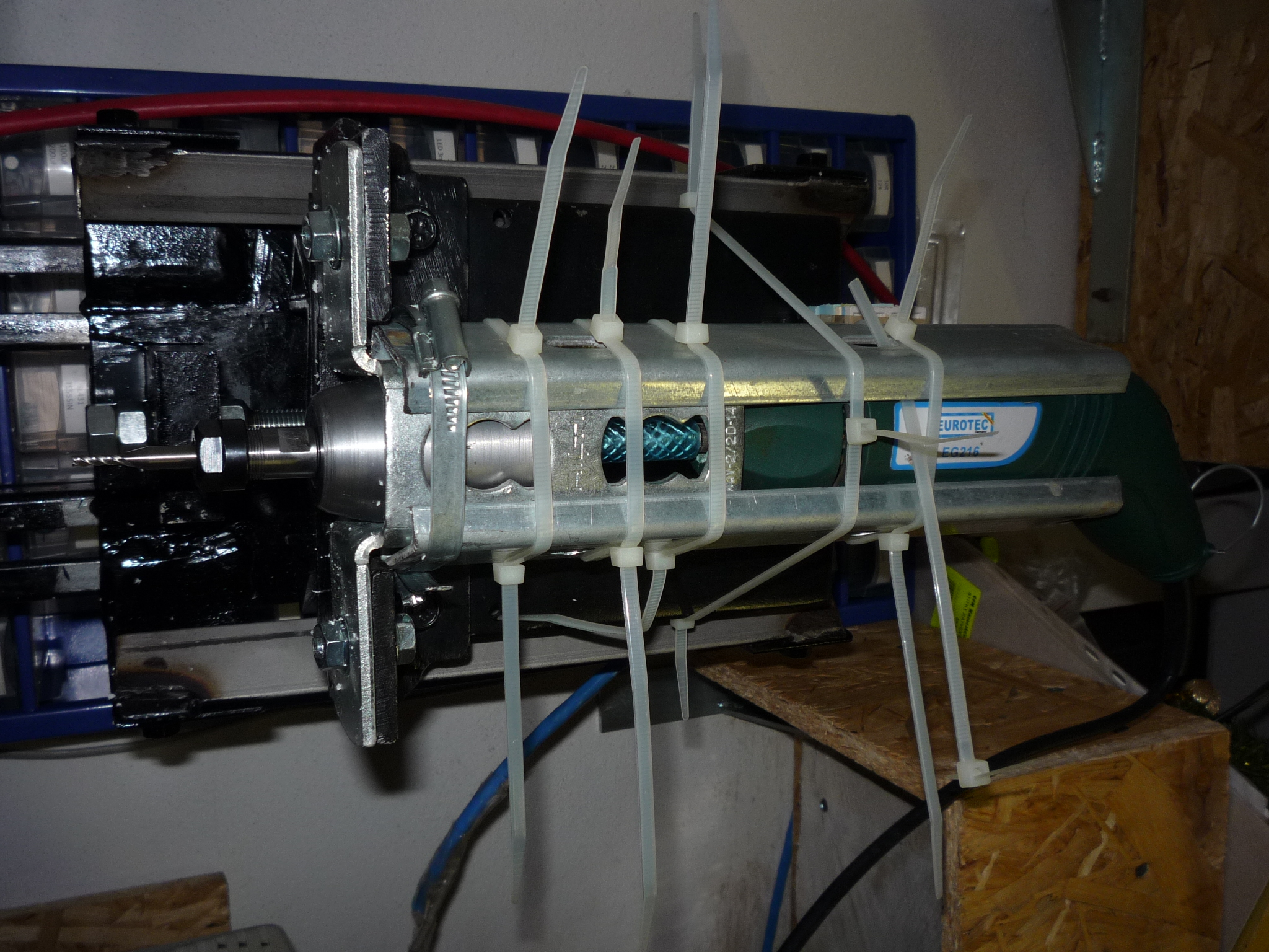

od TonyKiller
14. 5. 2011, 11:03
Fórum: naše mašinky
Téma: Tonyho CNC freza
Odpovědi: 36
Zobrazení: 31990
Re: Tonyho CNC freza
No v škole som si dal urobiť hriadeľ do ktorého som dal tri ložiska len teraz hľadám firmu čo mi urobí remeňový prevod z motora na vreteno. Chcem použiť bezkomutatorovy rc motor vid foto. Zatiaľ mi zo žiadnej firmy neodpísali tak neviem :-/ P1000898.JPG ten holder je z číny http://www.ctctools.biz/s...

od TonyKiller
25. 4. 2011, 8:03
Fórum: naše mašinky
Odpovědi: 36
Zobrazení: 31990
Ved ja to presne tak robím, len na ten valcový držiak ER11 potrebujem hriadeľ vid foto http://toelektro.jecool.net/images/phot ... eno001.jpg
od TonyKiller
24. 4. 2011, 9:17
Fórum: naše mašinky
Odpovědi: 36
Zobrazení: 31990
Zdravím, postupom času som prišiel na to že horná fréza s trnom je to najhoršie riešenie aké môže byť. Strašne to vibruje, vrták sa zo skľučovadla povoľuje a bojím sa že skončí v mojom oku tak začínam s konštrukciou niečoho presného a rýchleho. Otáčky by som chcel mať v rozmedzí 20 00 - 40 000. Na e...

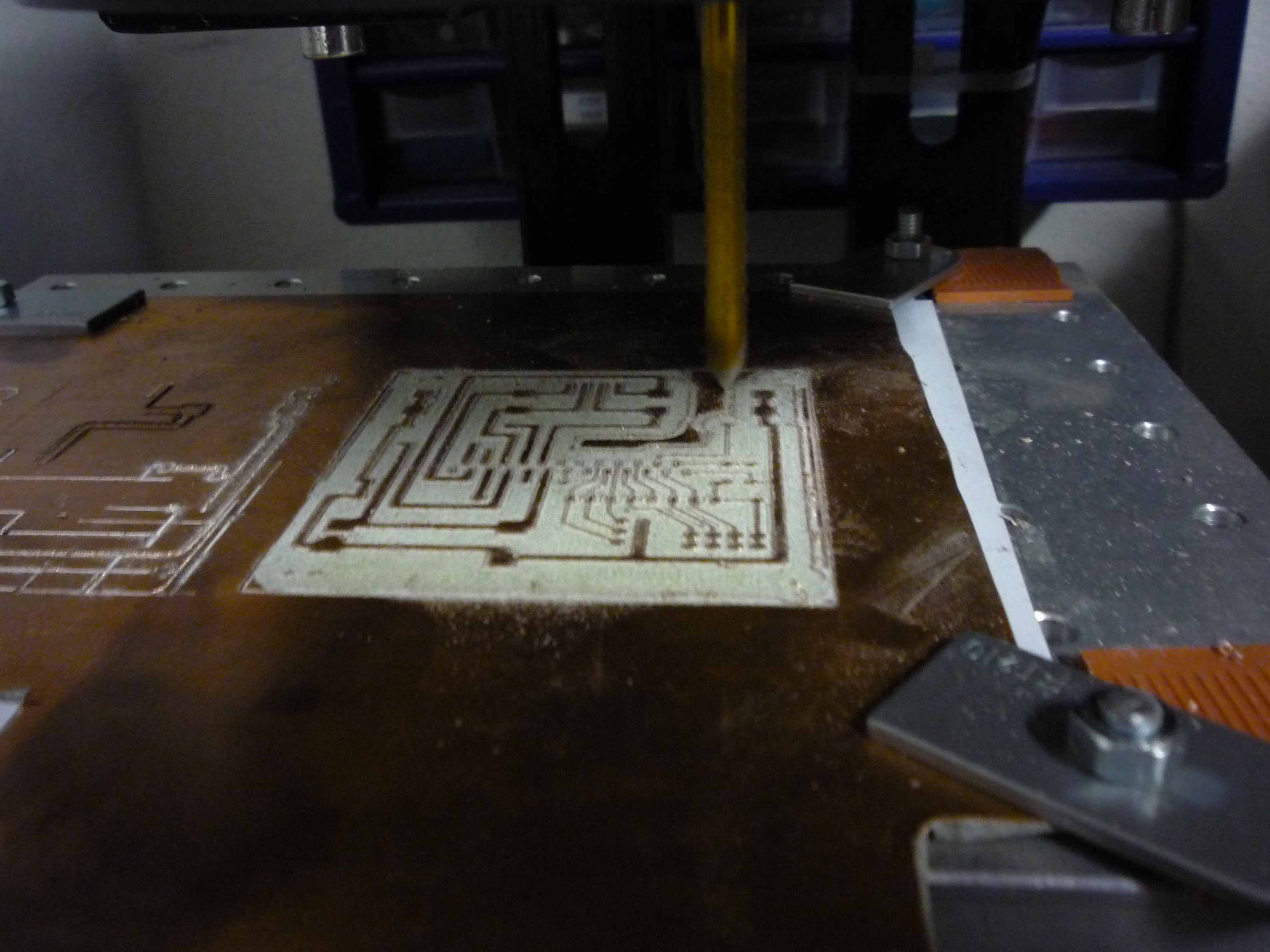

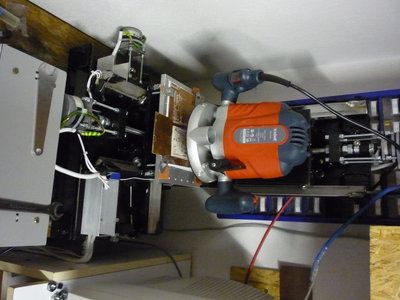

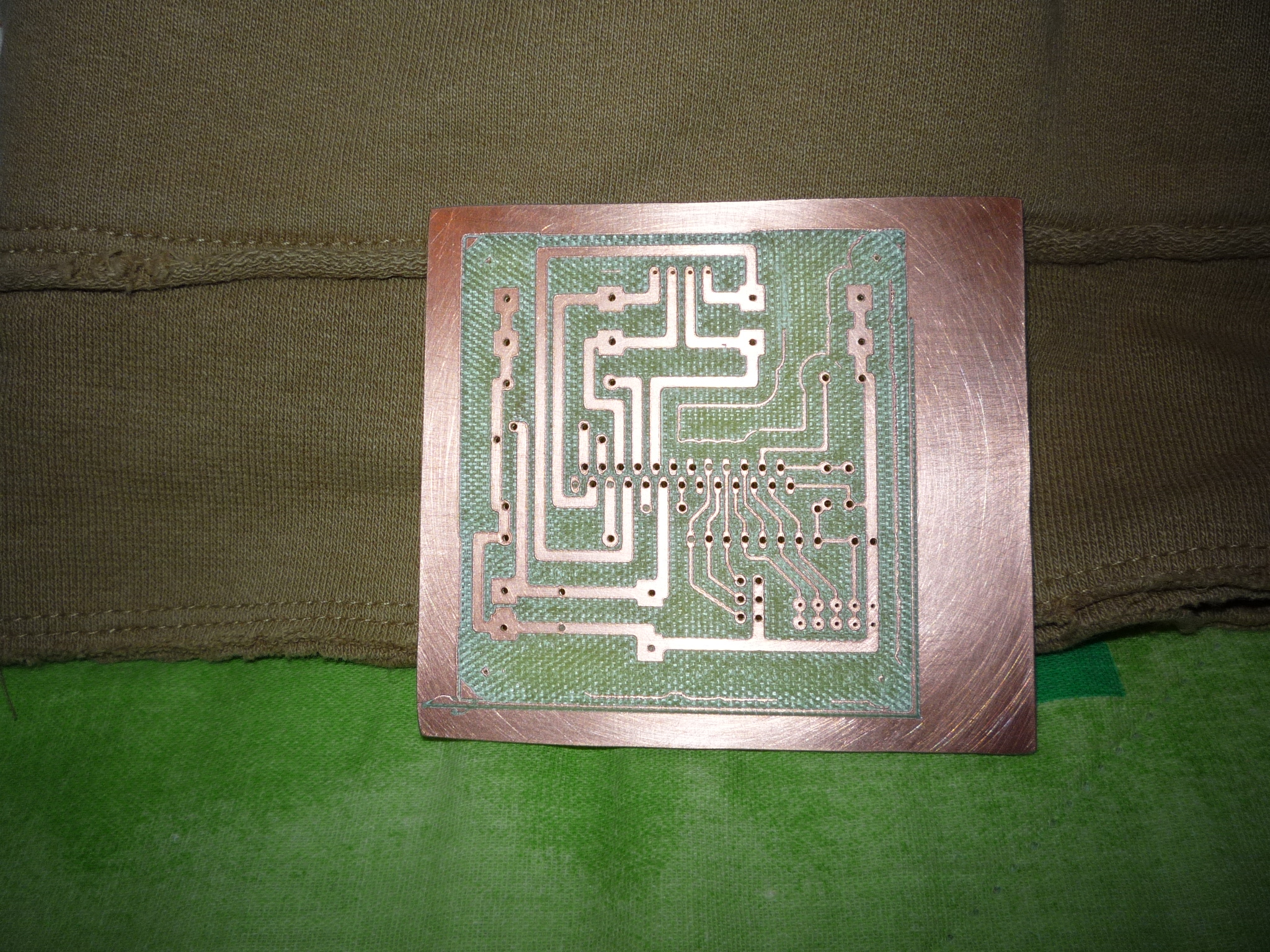

od TonyKiller
21. 2. 2011, 10:30
Fórum: naše mašinky
Odpovědi: 36
Zobrazení: 31990
Uz je to hotove prikladam nejake fotky a prvé výrobky :evil:
