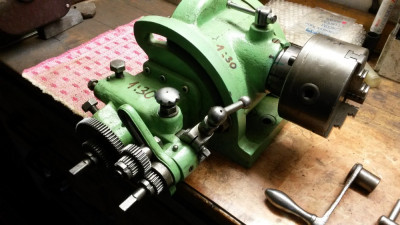

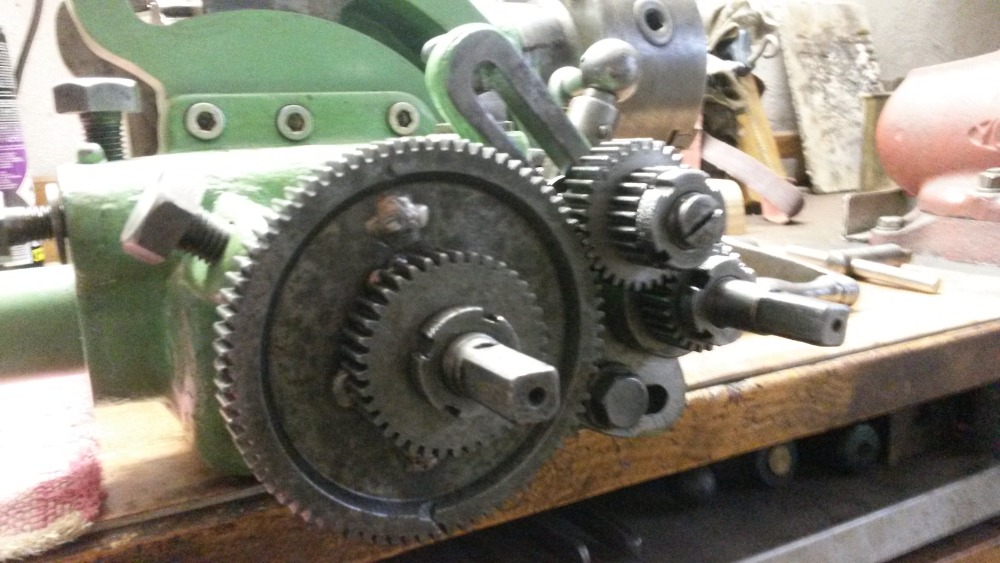

Re: dělička na frézku
Zdravím a děkuji za názory,nejspíš bude nejlepší koupit klasickou děličku . jiriu

dělička na frézku
Zdravím,prosím Vás nevíte někdo jak se pracuje s takovouto děličkou, nebo kde hledat manuál k této děličce? Kamarád ji přivezl z Německa
spolu s frézkou Remac. Bez dělícího kotouče nám uniká jak se to obsluhuje.Děkuji Vám za případné informace.jiriu
