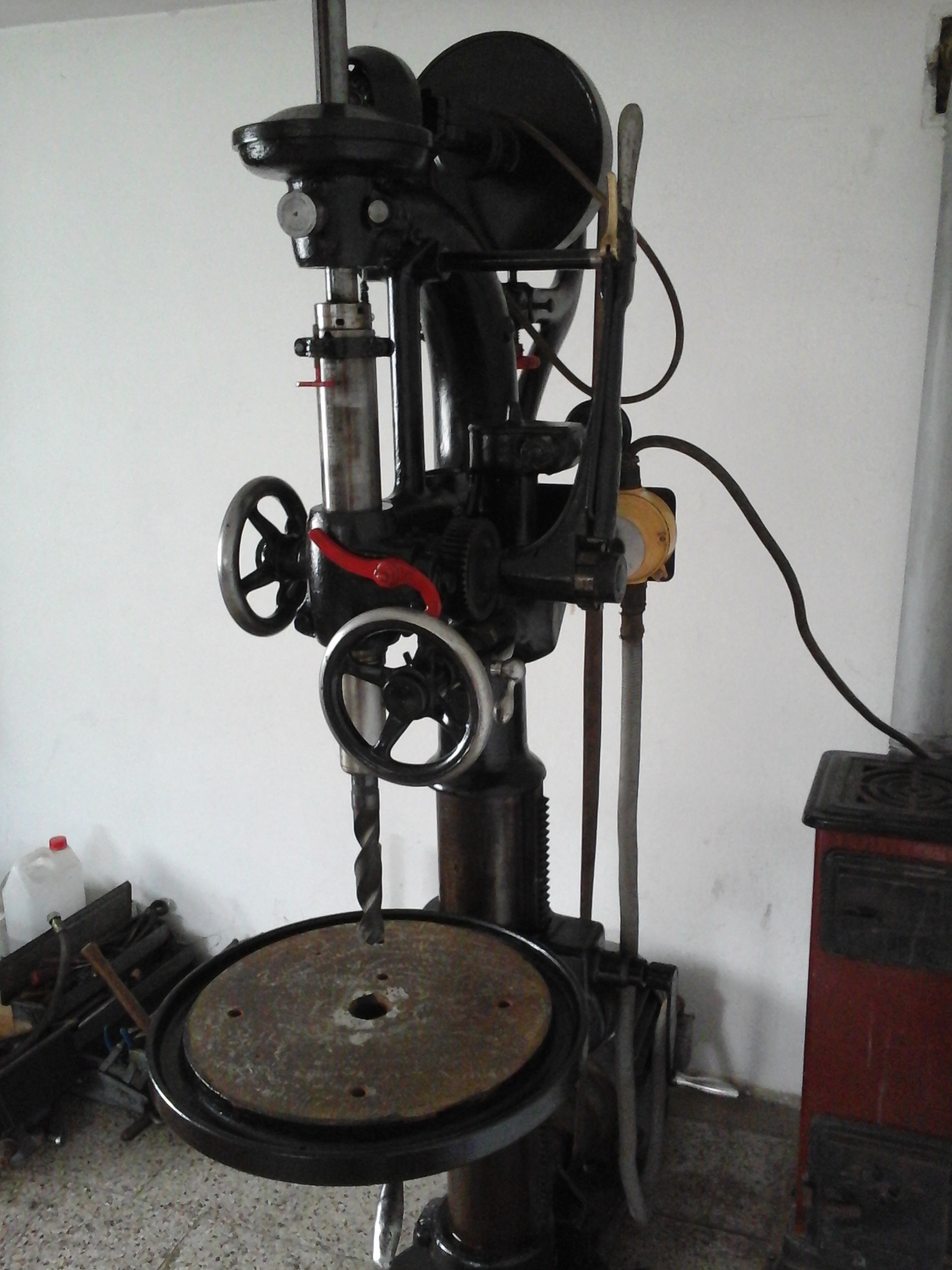

Re: Stara vrtacka
Jsou to odlitky, ta u motoru je jednodušší a hodně odlehčená, ta u převodu bude těžší, má jakýsi mechanismus, asi na vypínání nebo aretaci, ale nefunkční. Z plného taky není, ale s hřídelí jsme dva měli co dělat při sundávání, takových 50 - 80 kg mít bude, je to celé z více kusů, nerozebíral jsem ce...

Re: Stara vrtacka
Tak oživuju vlákno, myslel jsem si, že to s vymezením zubové vůle nepřeháním, ale ...je to chroustal [youtube]http://www.youtube.com/watch?v=xkmL-H7vWkE[/youtube] Tohle je s motorem 910 / min na nejpomalejší převod ze čtyř. No, bude to chtít měnič v "dobovém" provedení. Už proto, že na ryc...

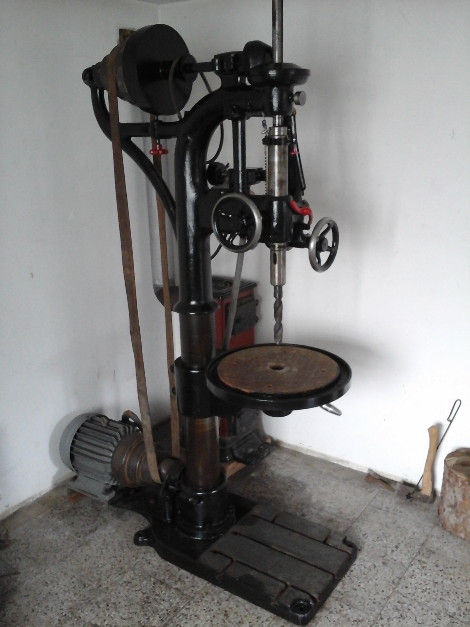

Re: Stara vrtacka
Pokračujeme po kouskách.
Natřeno U-2066 FERRO COLOR pololesklou černou, motor usazen.
Teď ještě poshánět příslušenství - svěrák, hlavičku, morse redukce, vrtáky.
Ten stolek je hladký a má jen 4 díry, uvažuju o výrobě nějaké desky s T drážkami pro lepší možnosti upínání.

Re: Stara vrtacka
Ahoj oživím starší téma se svojí vrtačkou, kterou jsem zachránil před šrotem a zajistil si tak prvního pomocníka s plochým řemenem. Zatím se mi nepodařilo určit výrobce, podobné stroje vyráběl např. Volman, Arno Plauert, Kocián Neděla, ale vždy jsem našel nějakou odlišnost. Rozdílné je hlavně dělené...
