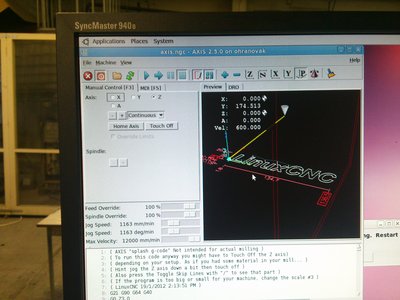

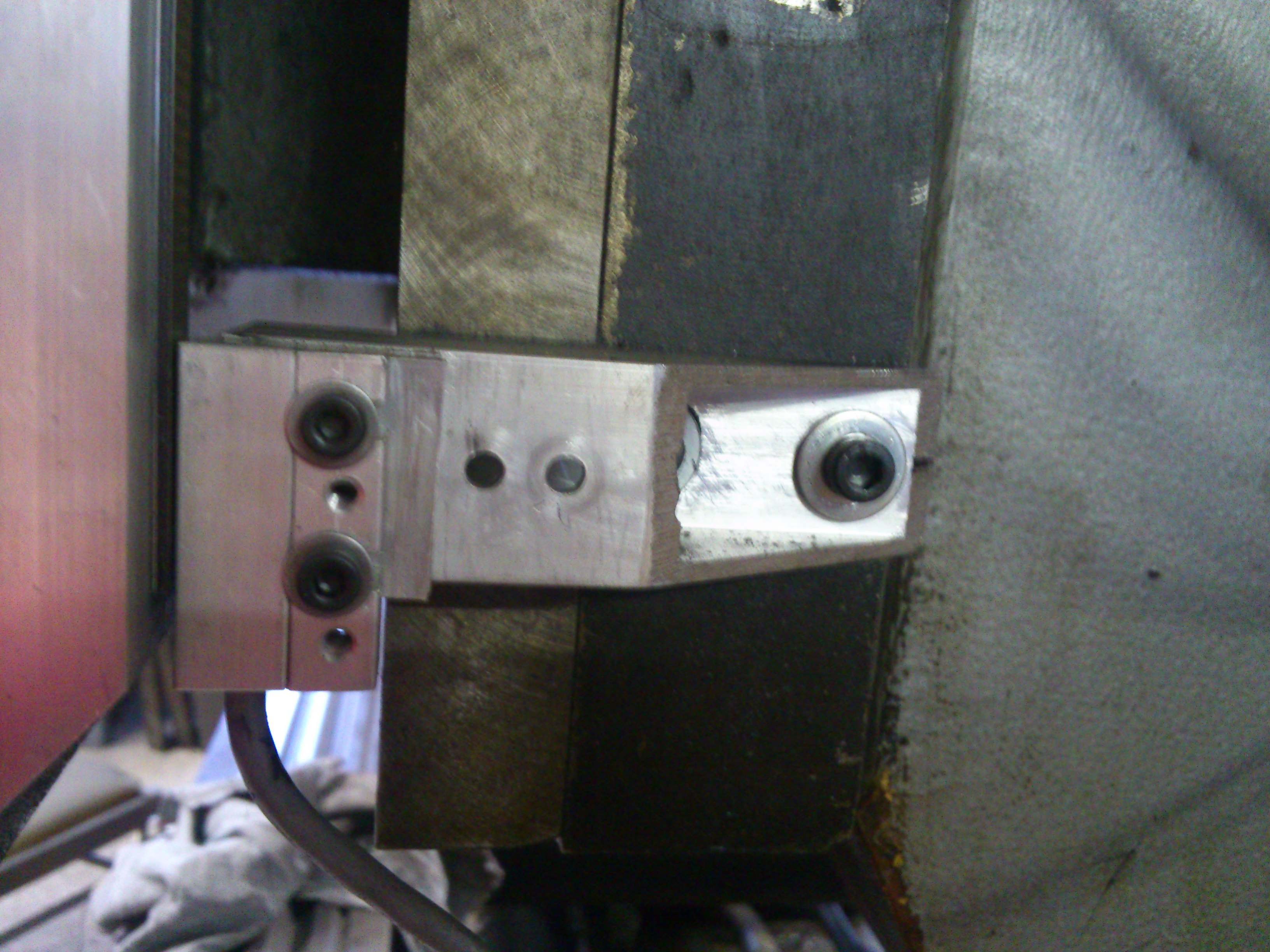

Re: ohranovací lis
:D Tak se povedlo na EMC to jede perfektně přidam pár foteček

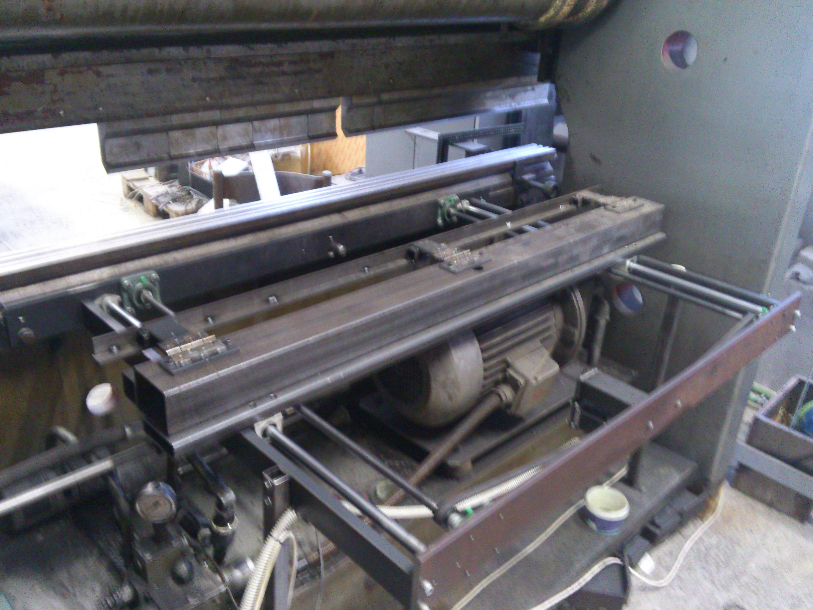

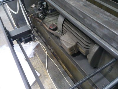

ohranovací lis
jde machem řídit Z osu lisu tak že po odjetí na přednastavenou polohu měřenou lineárním encoderem připojeným na mach vypne elektromagnet. ventil od hydrauliky z absencí krokování motorem. V podstatě řídit osu ne step-dir ale on-off. Ostatní osy budou klasicky na krokových motorech.
