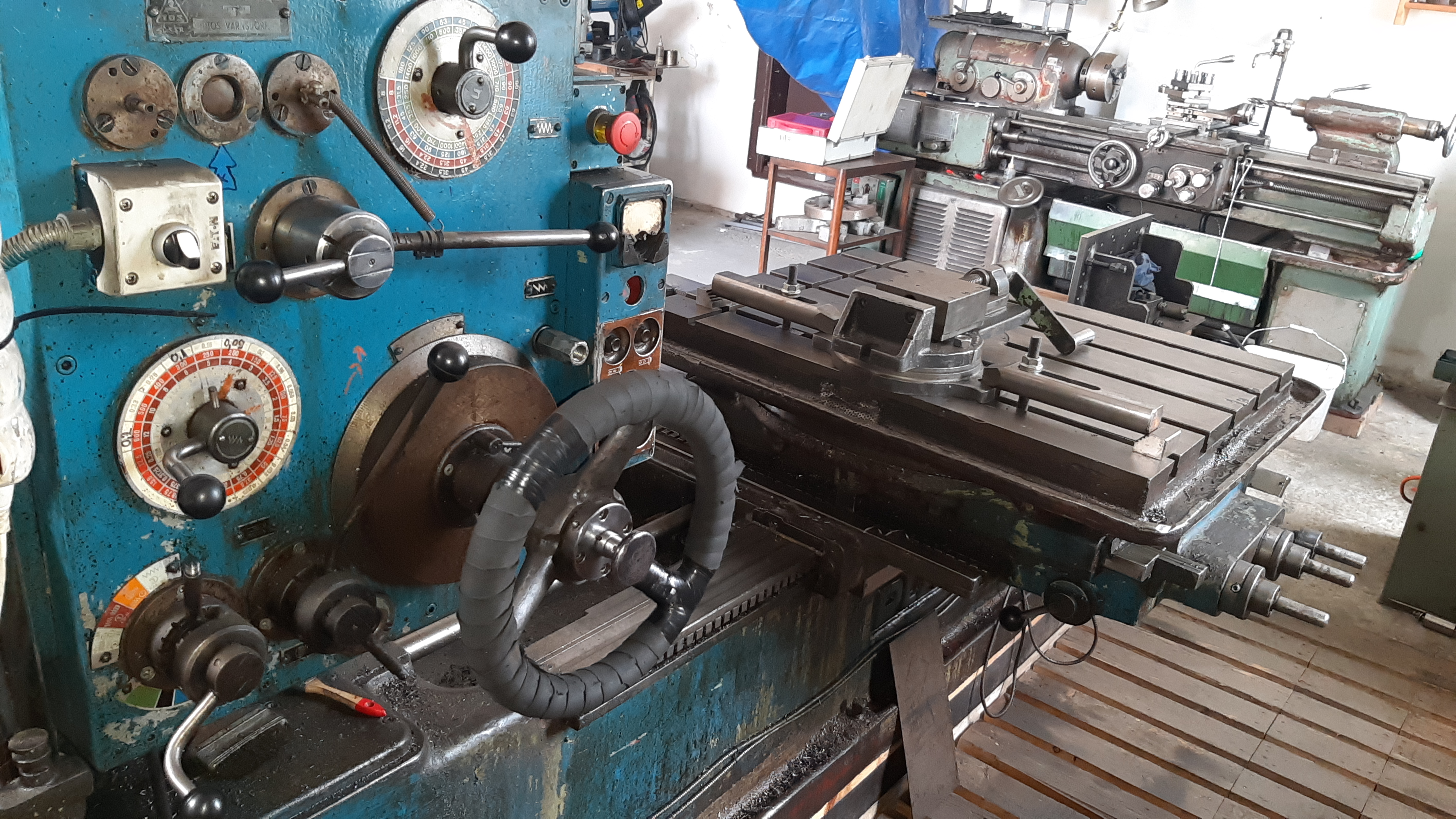

Dokumentace k h 63 PLAUERT KOUPÍM
Zdravím všechny obráběče .
Prosím o pomoc . Koupím dokumentaci k horizontální vyvrtávačce h 63 plauert . Je to stroj z doby ještě před tím , než to převzala TOS-KA , a udělala změny v převodové skříni . Popřípadě kdyby jste poradili , kde sehnat . díky

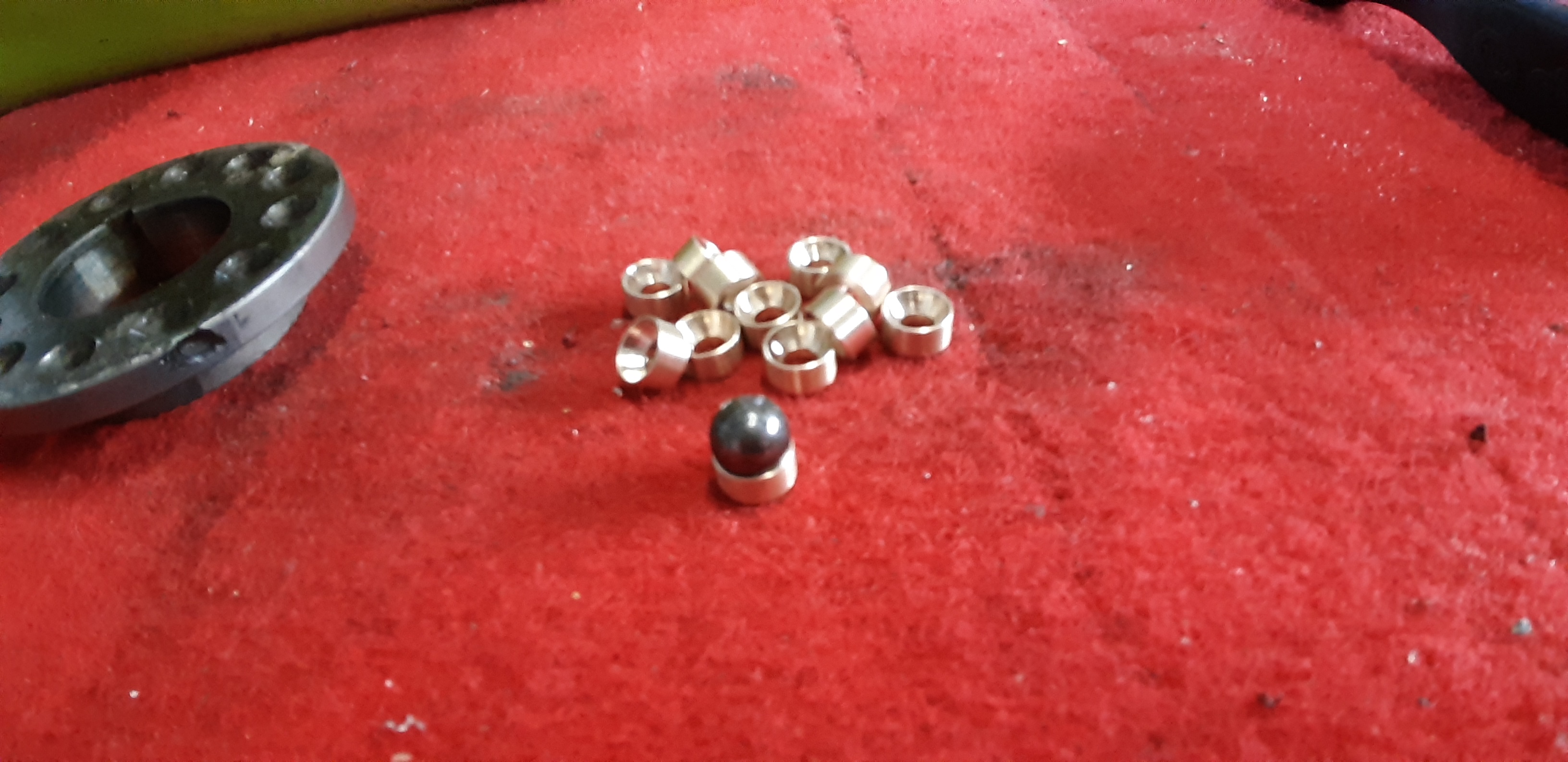

Re: fa2u problém s posuvem
Tak jsem to ruzdělal , a asi to skutečně bude přětěžovák . Pružinky už asi budou unavené , tak je podložím miskama , aby kladly větší odpor .
Dobrý den . Koupili jsme s kolegou FA2U, a rozebrali do šroubku s přeložiskováním . Všechno v cajku , ale po puštění strojního posuvu se stůl občas zastaví s tím , že motor se točí . lišta na stole je povolená . Po přeřazení na rychlo posuv vše funguje . Řazení kol je přesné . Příjde mi , jako by ně...

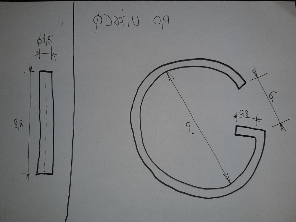

Re: Perko z pruzinovky
Tak firma to udela v poctu 200 ks. Dik moc

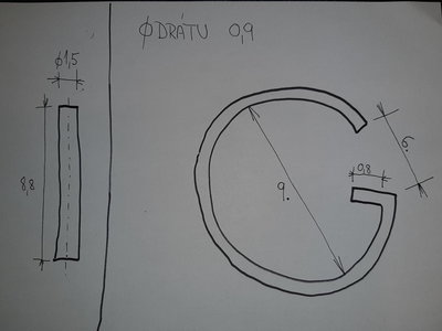

Perko z pruzinovky
Zdravim vsechny obrabece. Vyrobil by mi prosim nekdo jednoduche perko s cepikem ? Material. Pruzinovka . Nejakou pro Vas rozumnou serii .
