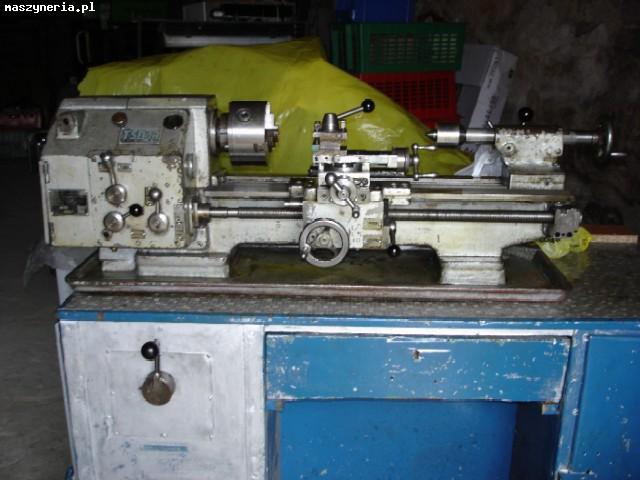

Tak s TSA16 to nevyšlo, byl to docela šrot. Ale teď je k mání TSB16 za cca 15 000 Kč. Máte s tímto soustruhem někdo zkušenost,
Díka za každý tip, radu.

Soustruh TSA-16
Zdravím
Pánové, nemáte někdo soustruh polské výroby TSA-16, nebo nemáte s ním někdo zkušenosti.
Měla by to být obdoba MN80.
Díky za jakékoliv poznatky.
