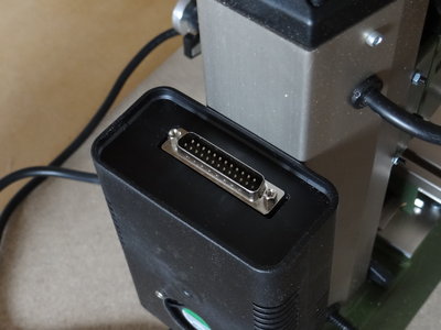

rollfree - jasne, na tie fotky dam nabuduce bacha :) Thomeeque - nie navod k tomu nebol, na to emc som sa pozrel este raz, je to EMC2 lubos - dakujem za ponuku, ak nezozeniem dam ti vcas vediet v SZ nasiel som tento kabel http://www.gme.sk/kabel-m-f-25-zil-pro-lpt-tiskarnu-3-m-p652-006" onclick...

aha, zabudol som obrazok
