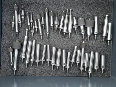

Držáky vybrušovacích tělísek
Se závity m6,m5,redukované,kleštinové.
Používám jiný typ.
Cena za neosazené 80/kus zbytek dohoda mám jich víc než je na fotce.

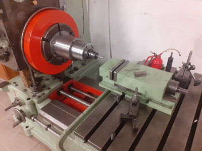

Zatím jen pár drobností a školní řez převodovkou. Zbývá mi ještě doladit vyvážení vřeteníku celková hmotnost je cca 530kg protizávaží ve sloupu 170 kg jde mi o to jakou válku nechat viset na šroubu 50 kg? Původní záměr byl vysochat z polystyrenu velkou šišku jako je u kukaček a nechat odlejt z litin...

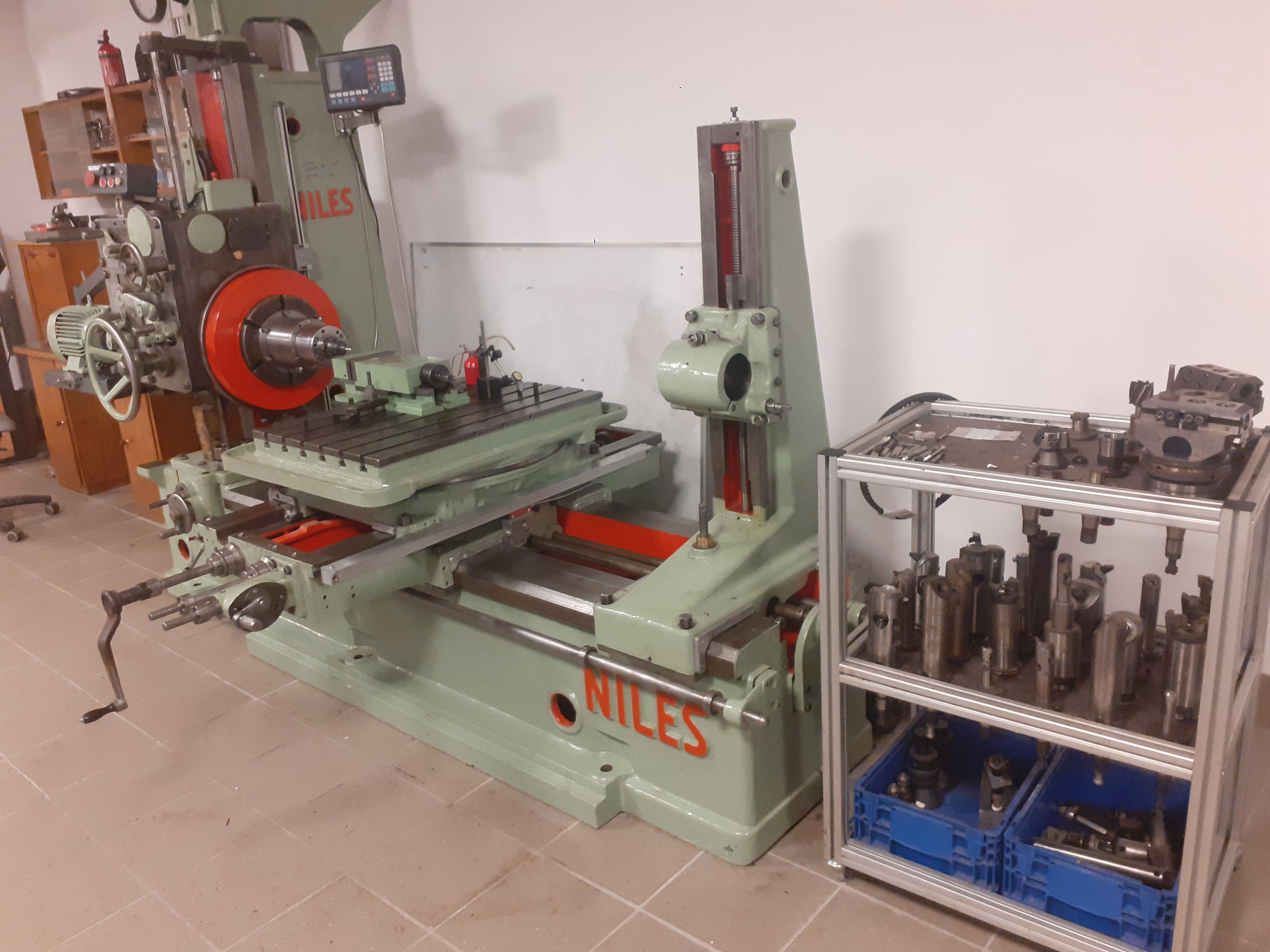

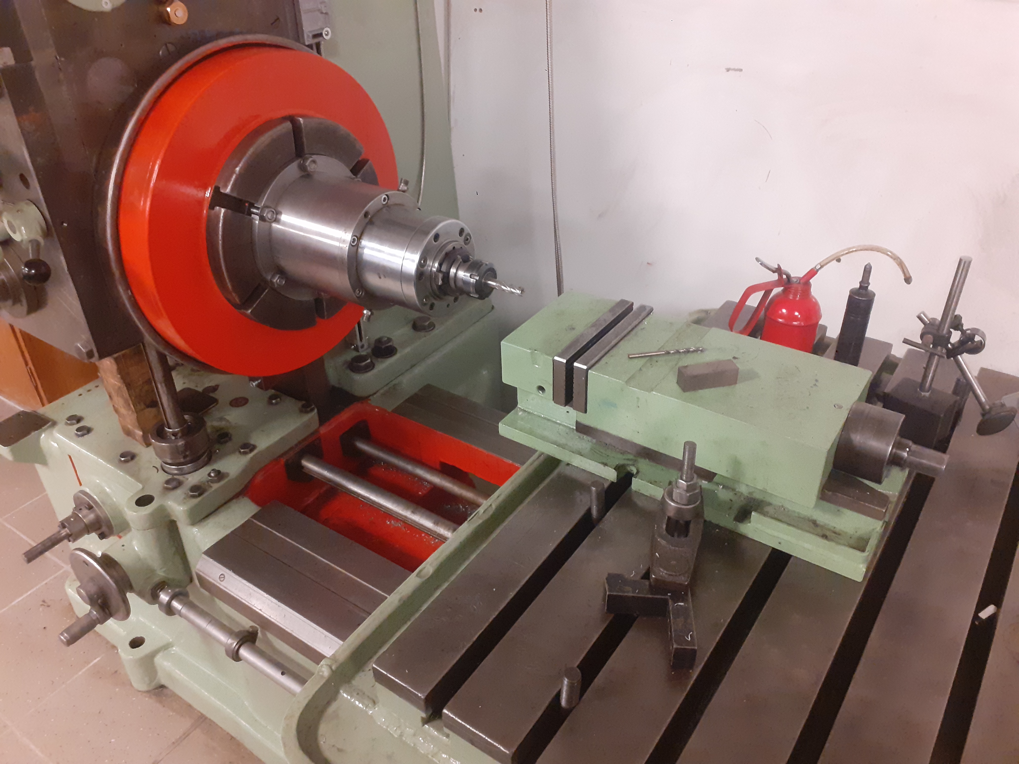

Re: Horizontka Niles xxx
Hlásím že jsem to nevzdal a už funguje.
Místo původního vřetena jsem nabastlil z frézy s iso 40.Pár drobností ještě chybí dodělat ale celkově to předčilo mé očekávání.

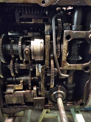

Hlásím mírný pokrok.Už mi fungují všechny převody ve stole,převodovka pod vřeteníkem + systém dorazů.
Dnes jsem nakoukl do vřeteníku a sranda skončila...

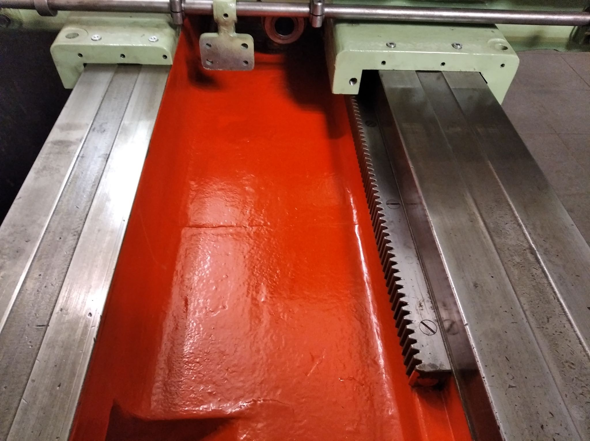

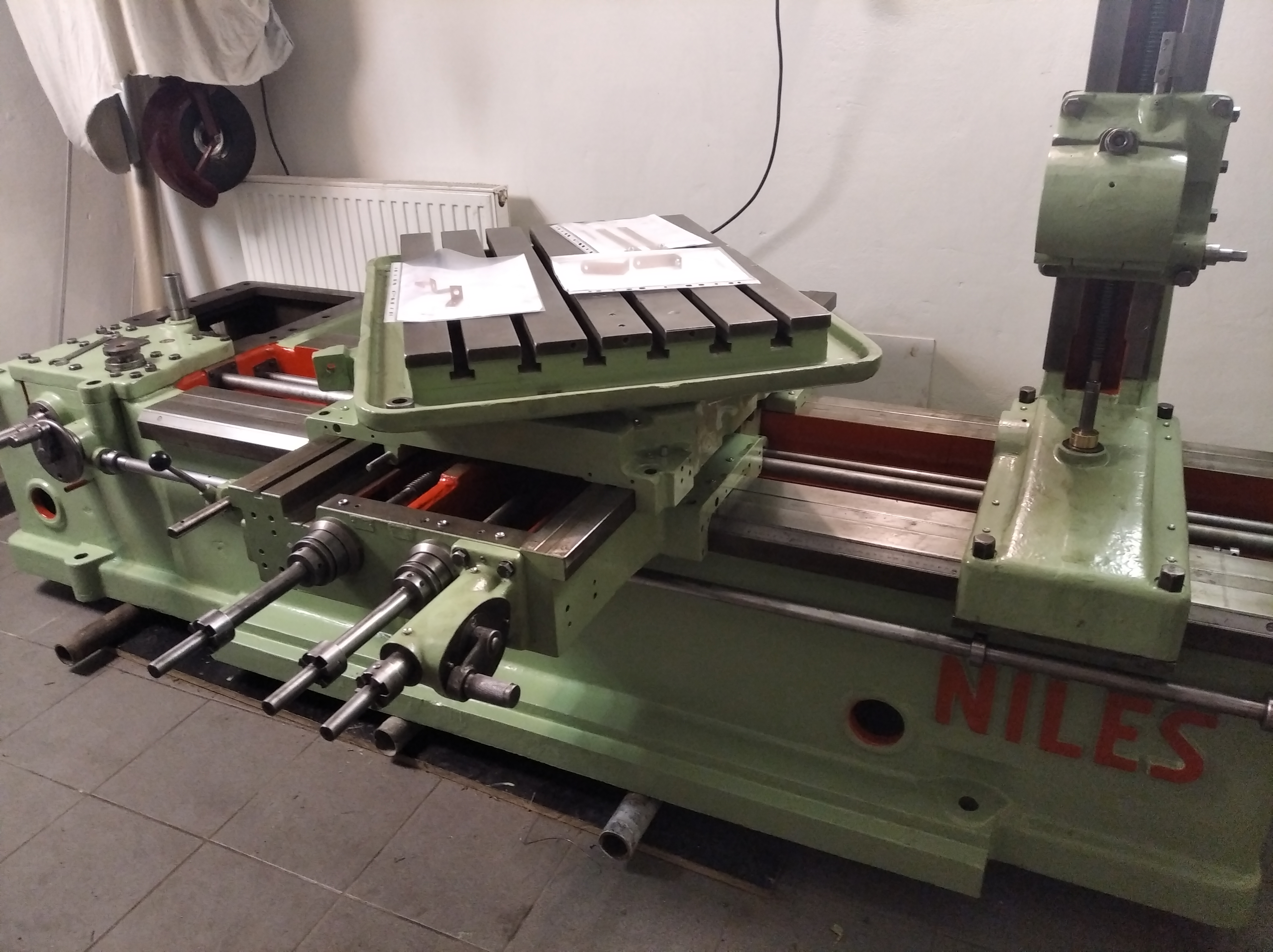

Ještě fotka lože

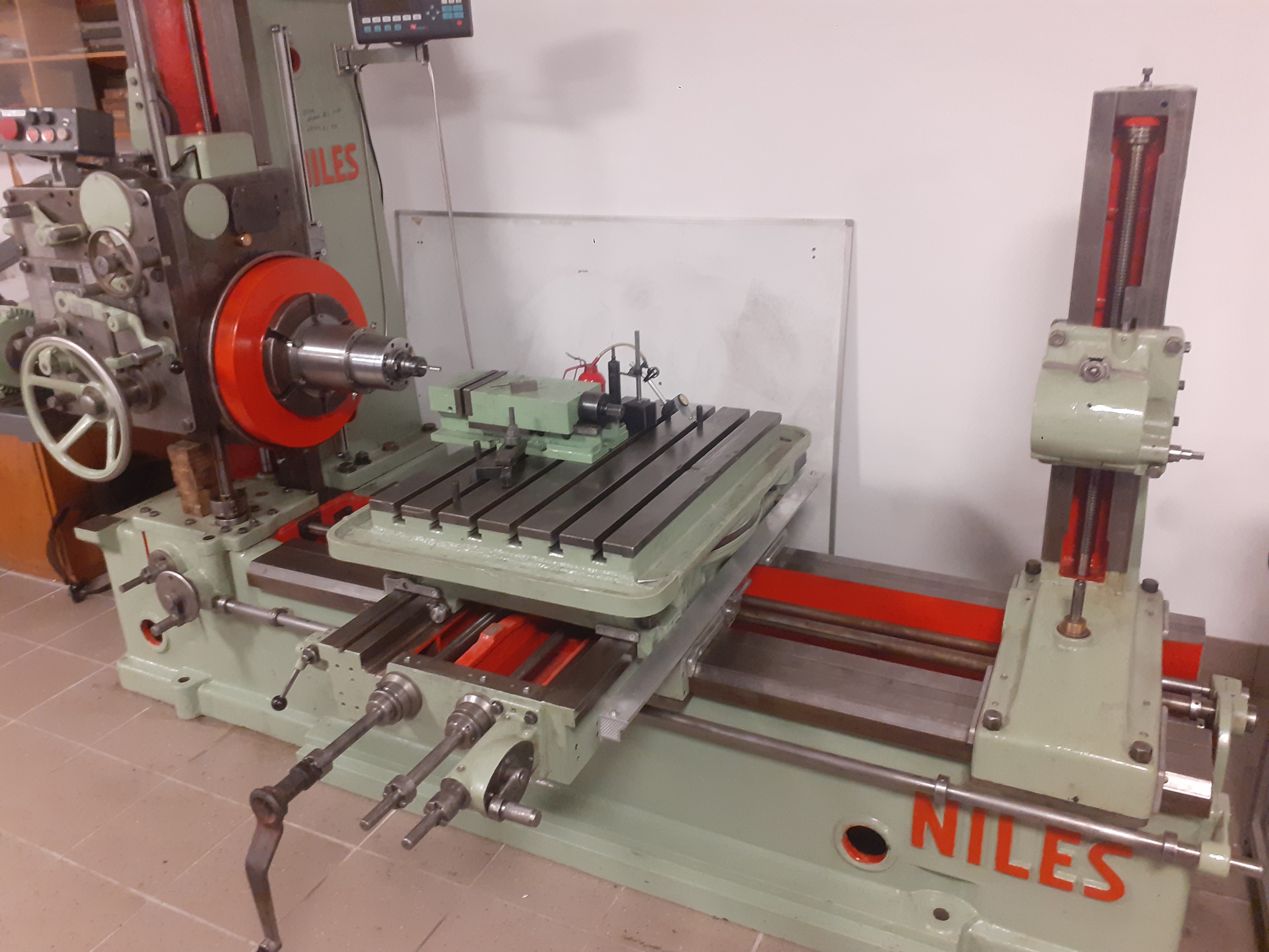

Zdravím ve spolek. Díky zájmu zakládám tohle téma.Sháněl jsem horizontku už nějakou dobu ale o této jsem věděl a byla přes půl vesnice prakticky za děkuji. Do oprav jsem se pustil prakticky okamžitě nebylo moc co vymýšlet, buď komplet oprava nebo vysoká pec.. Takže lože a všechny lakované díly na či...

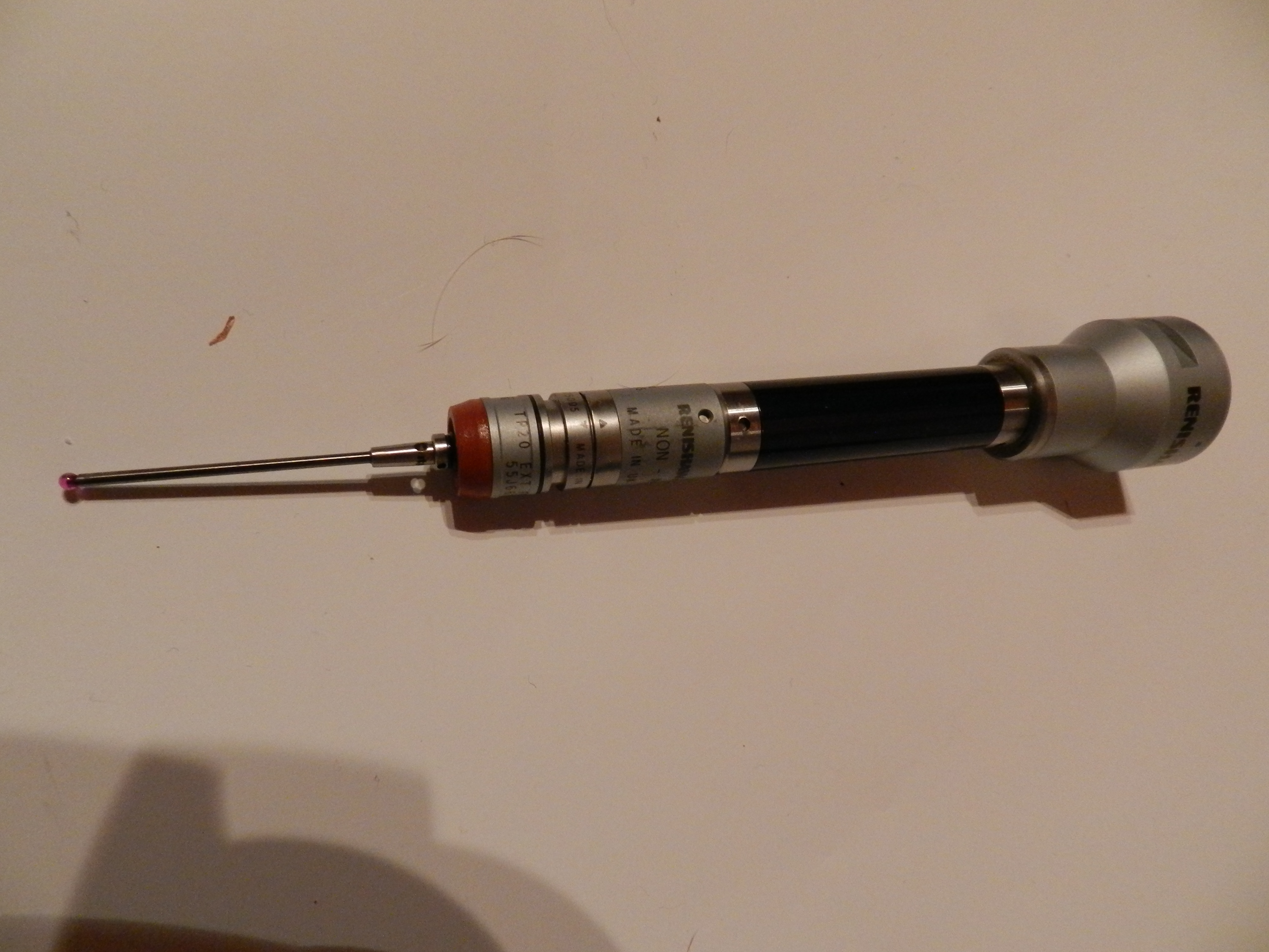

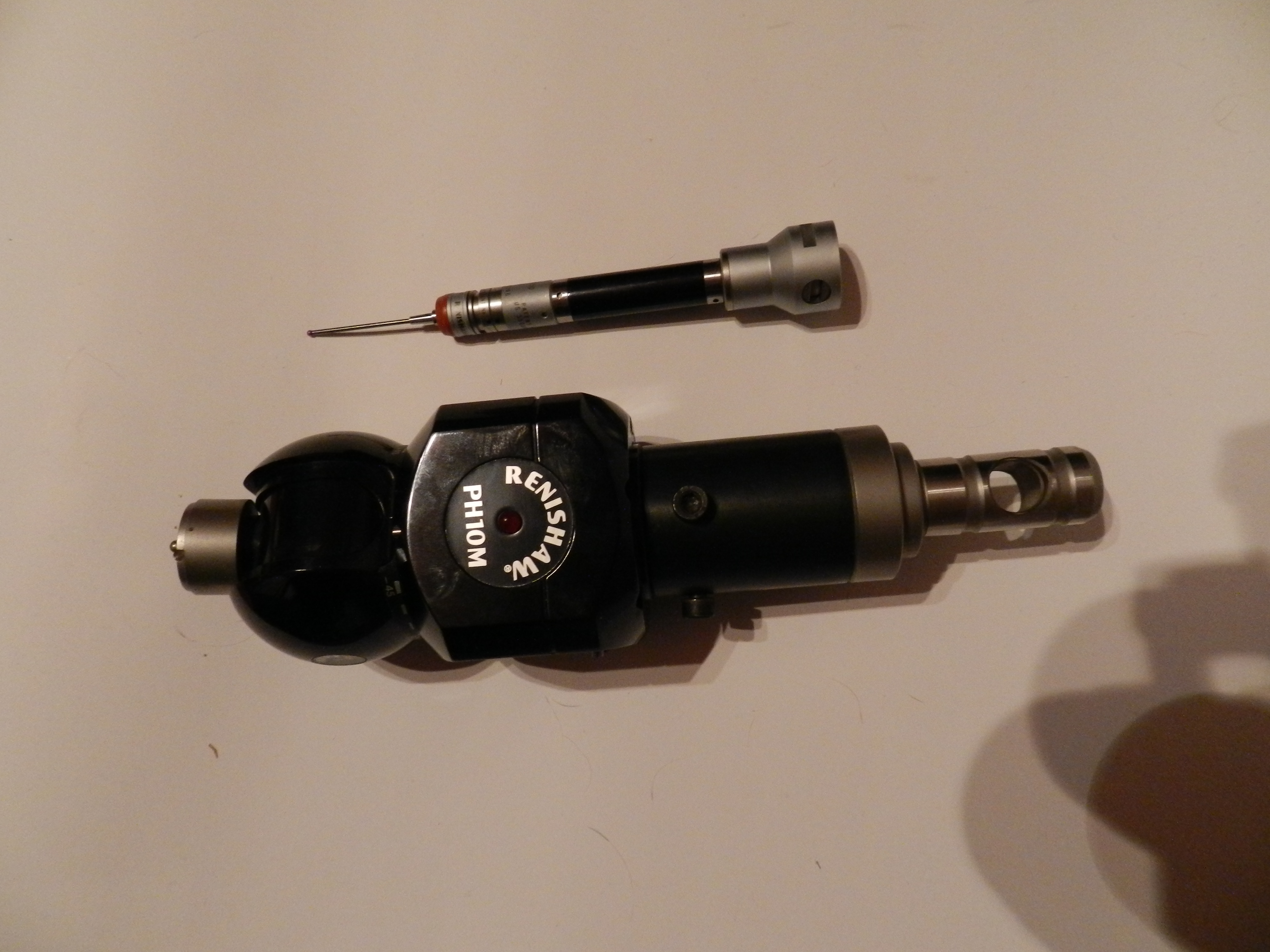

Prodám 3osou motoricky stavitelnou hlavici PH10M s nástavcem a spínací dotekovou sondou TP20, vše od firmy Renishaw. Vše je starší a používané, ale stále plně funkční. Cena 39 tis Kč tel.721400853
