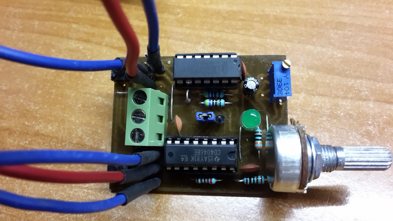

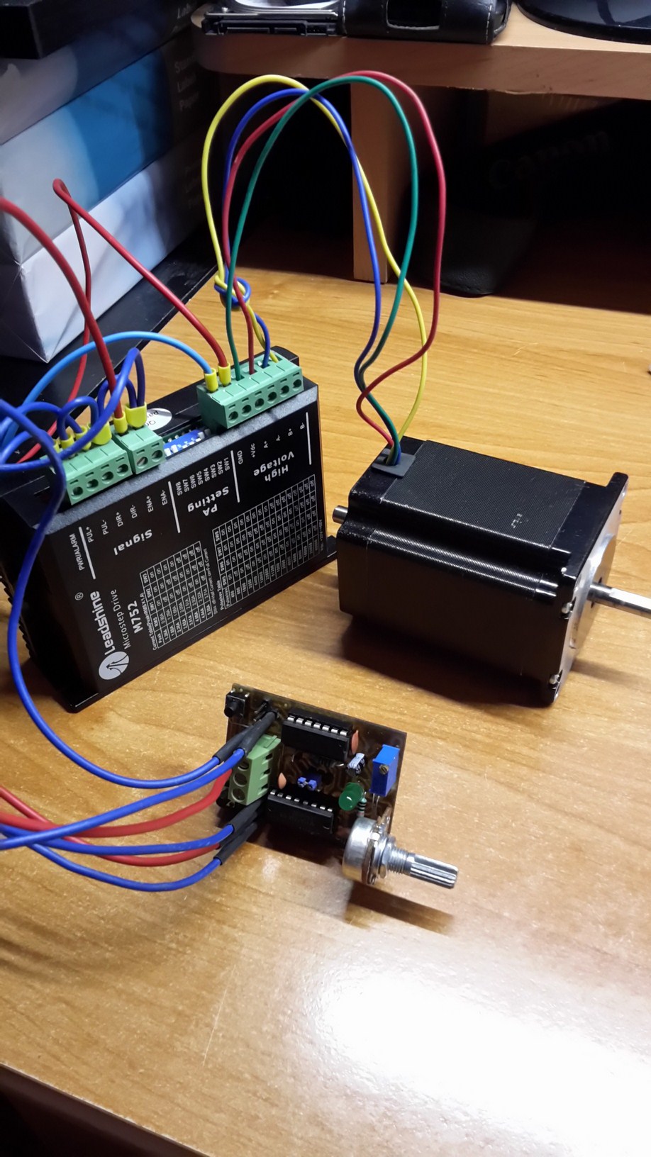

Tak je všechno jasné !! Byl nefunční úpně nový driver ,skusil jsem jiný a hle všechno funguje. Bohužel i novej výrobek může mít závadu. Děkuju vše co mi odpovídali a pomáhali.

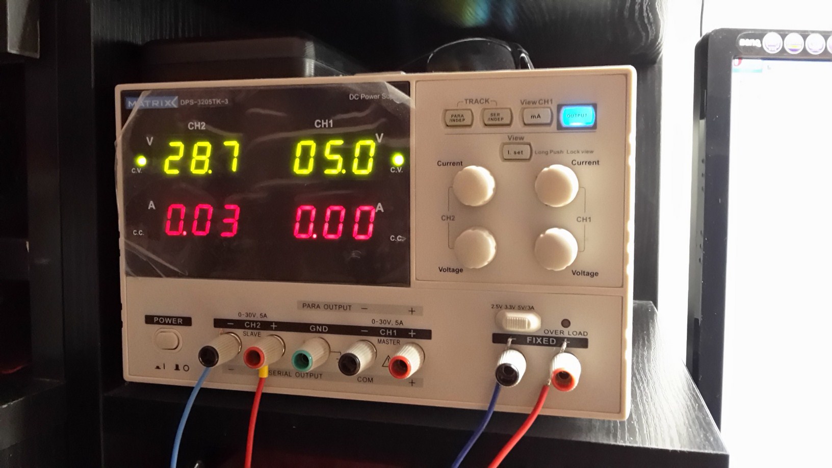

Rozdílný napětí drive a generátor je myšleno tak, že mám dvojitý zdroj

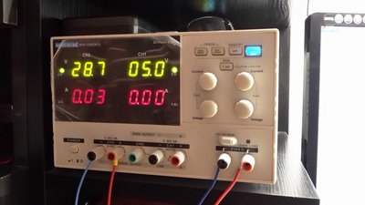

Jestli nebude problém v tom,že zdroj pro generátor a driver jedno zařízení neměly by být 2 kazdý zvlášť odděleně ?

Tak maximální frekvenci jsem stáhnul na 2Khz, na driveru to jde všechno proti zemi teda mínusu, myslím tím společný mínus a signály plus. Napájení driveru 24v ze stabilizovaného zdroje. Po zapnutí sestavy stejně motor kvičí a neví kam navíc pěkně topí, je divná ještě jedna věc a to že když zapojím j...

Zdravím postavil jsem si generátorek v2. Na plošńáku je vše jak má být, ale ve spojení s driverem Leadshine M752 motor stojí na místě je slyšet jak reaguje na měnící se frekvenci z generátoru jen neví na kterou stranu se má točit. driver je nastavený správně jen základní krokování je 2x motor - 400 ...
