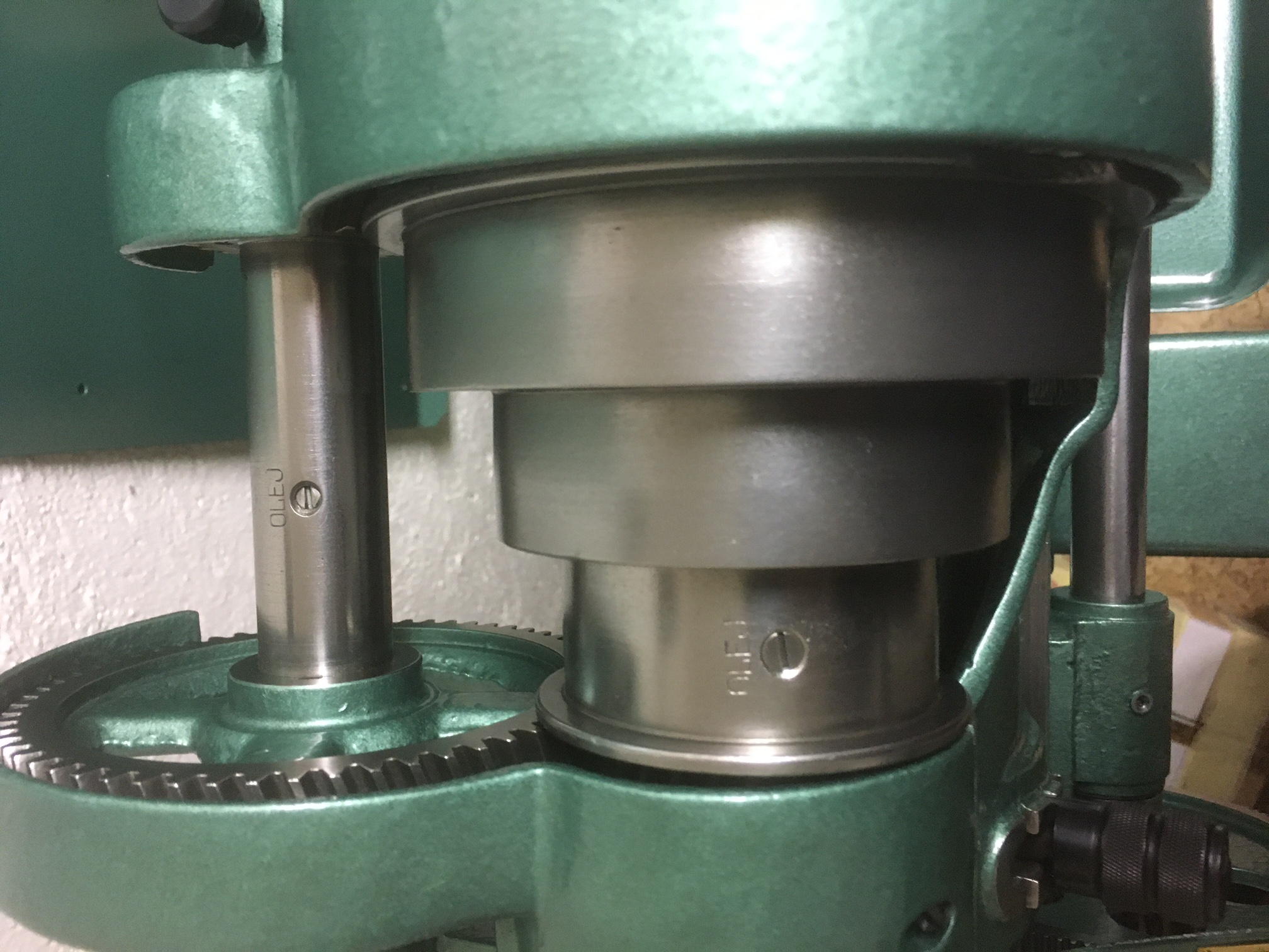

Re: soustruh JSO IV - repas
Dobrý den Pokud máte v kleštině drážku udělejte do vložky závit na červík s ofrézovanými boky proti protočení kleštiny při utahování. Pokud myslíte "hmatníkem" to utahovací kolečko z texgumloidu tak to jsem tehdy soustružil na soustruhu MN 80 myslím ,že jsem tehdy ani žádné CNC v životě do...
Dobrý den Na svůj soustruh Svoboda jsem asi před 30 lety dodělal jednoduché kleštinové upínání. Inspiroval jsem se tehdy kleštinovým upínáním soustruhů G. Karger . Kleštinové upínání funguje dobře a kleštiny běží přesně ale toto řešení samozřejmě neumožňuje upínání za chodu stroje, jako například u ...

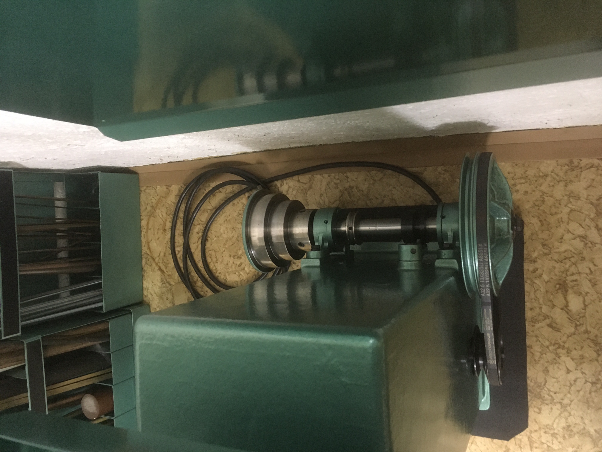

JSO Josef Svoboda výroba obrtlíku ze starého ložiska z Velorexu
Dobrý den Na mém soustruhu mi v minulosti chyběl originální " obrtlík " u dvířek a tak jsem si nechal poslat fotku a pok už se to zhmotnilo v dílně. Dneska jsem narazil na ty fotky a tak mne napadlo to sem přidat , jako případná inspirace, pro někoho, kdoby to chtěl taky vyrábět. Zdravím Š...

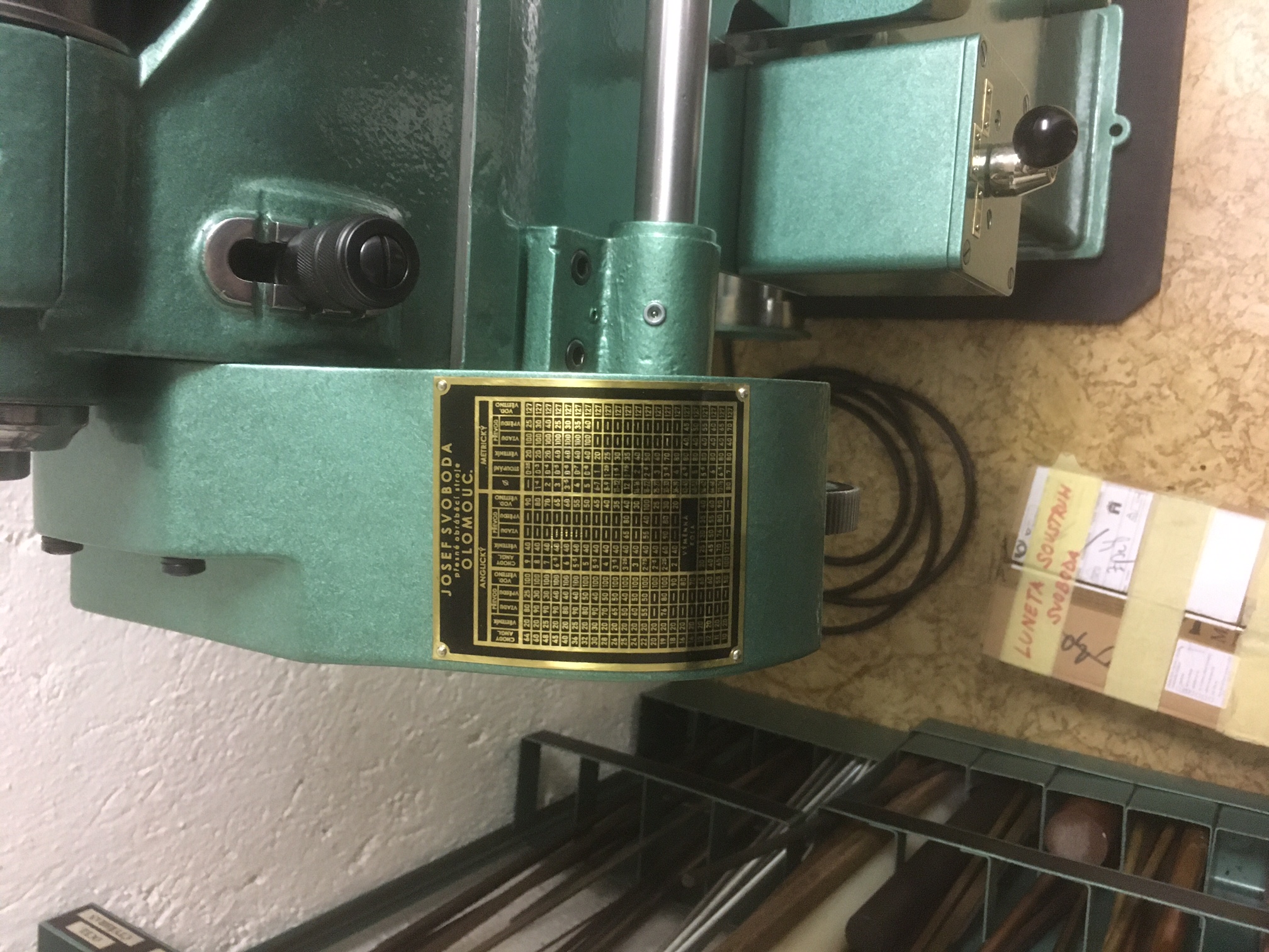

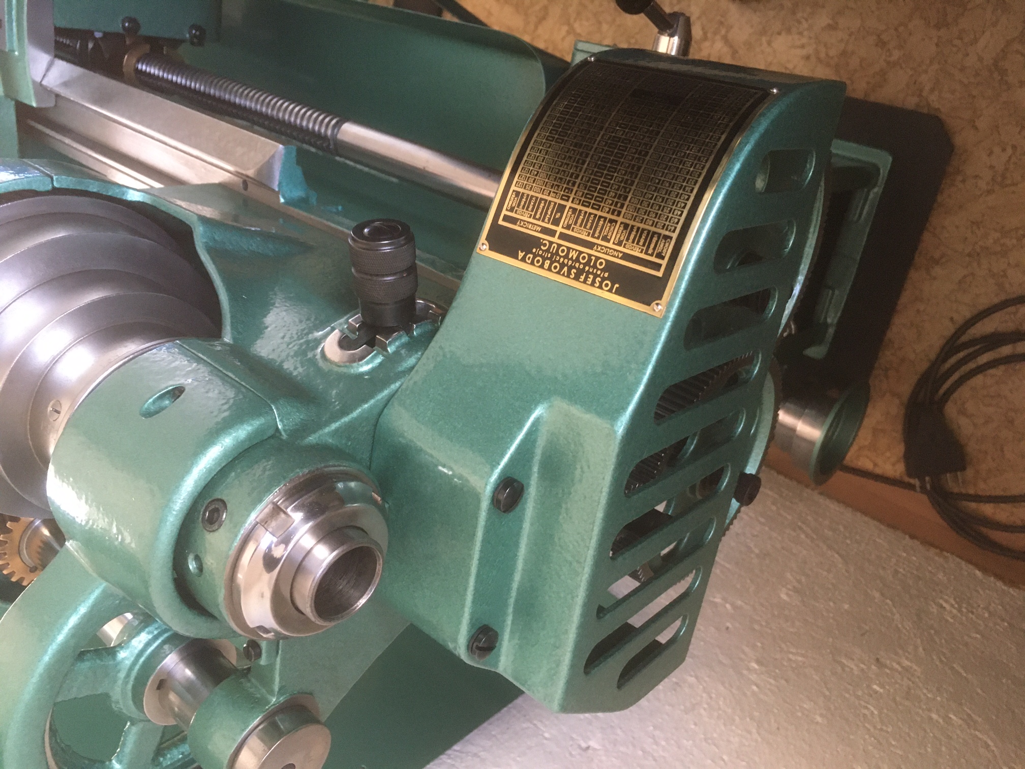

Štítky a obtisk na soustruh JSO Josef Svoboda
Dobrý den Při úklidu dílny jsem narazil na obtisk a sadu štítků, které mi zbyly z doby, kdy jsem je vyráběl na svůj soustruh. Štítky jsou vyrobené podle originálního vzoru, z mosazného plechu , klasickou metodou leptáním a potom vyleštěny a vyplněny černou barvou. Štítek s označením výrobce a tabulk...

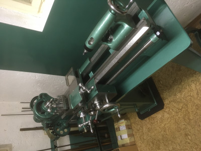

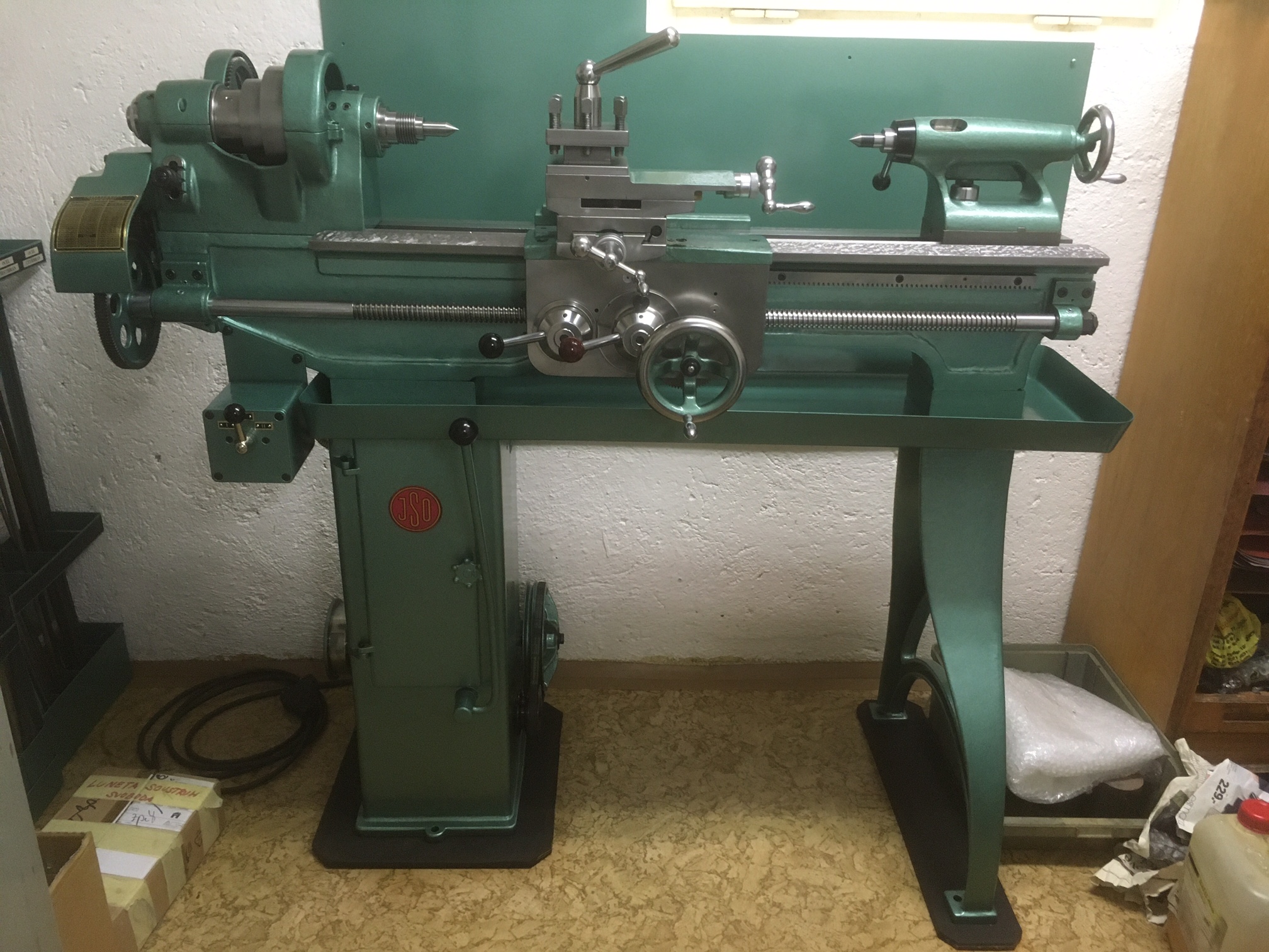

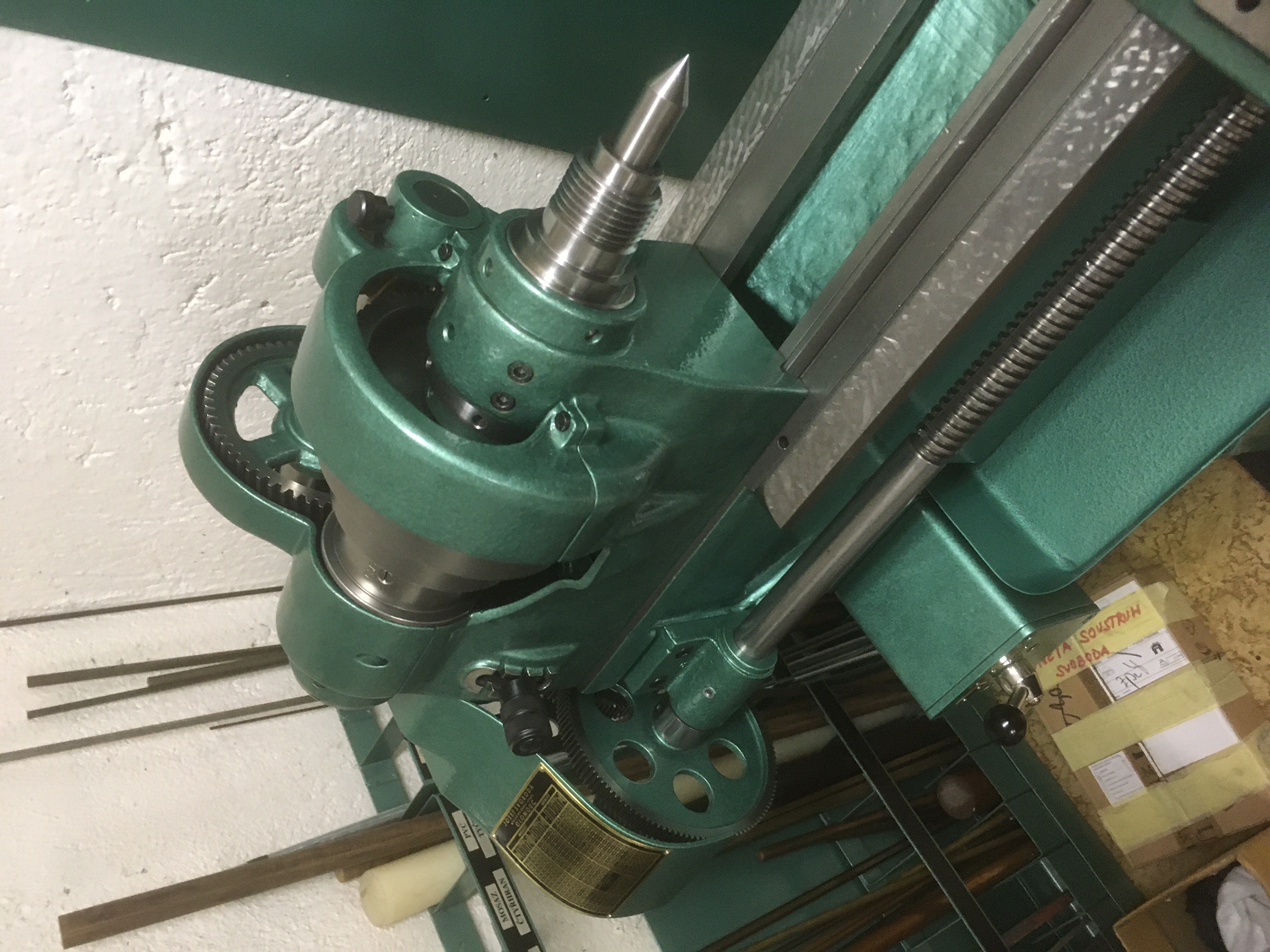

Dobrý den pro zajímavost přidávám pár fotek doskládaného soustruhu
Zdravím Štěpán
