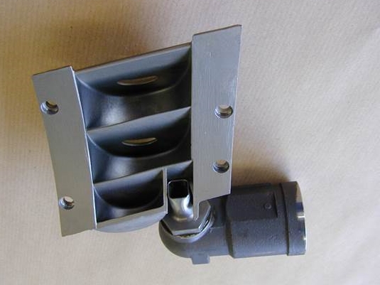

Re: extruder na vosk
Zdar, tak pokusy s PLA dopadly neslavně pokud se použijí pouze dvě horní vrstvy obalovací směs proniká dovnitř výtiskua mezi vrstvy a pokud se dají 3 vrstvy pak je spalin posléze vad je taky víc než s čistým slévárenským voslem. shrnutí: 2 vrstvy PLA keramické vměstky 3 vrstvy PLA spaliny další poku...
jen tak - vypálit ze skořepiny jde vše ABS mnoho zbytkového popela, PLA málo zbytkového popela, polykarbonát ještě míň zbytkového popela.
Sádra bude určitě stačit, díval jsem se na Youtube tam PLA vypalovali směsí rozpouštědla a plamene což je z profi hlediska na dvě věci. takže vytisknu PLA bez vnitřního výplně nechám obalit materiálem na skořepiny s trčím do pece nechám vypálit pak odlét. další věc je aby nebyla v modelu díra to by ...
